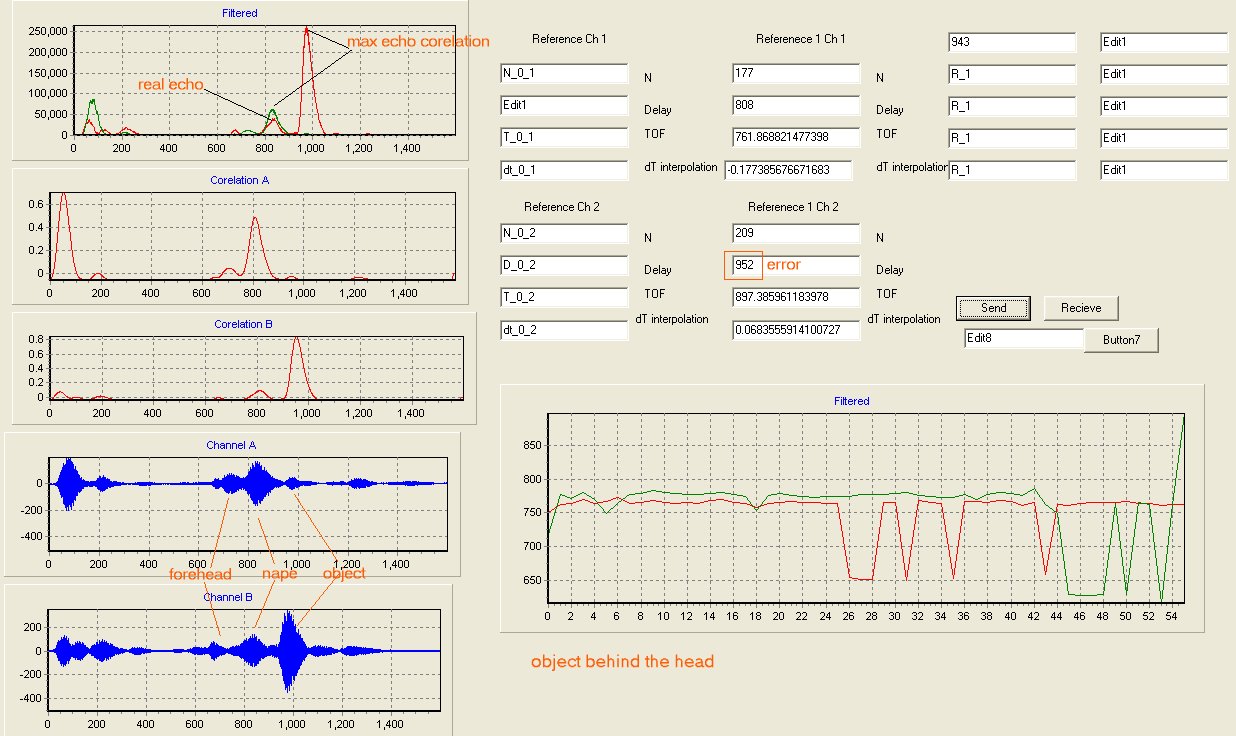

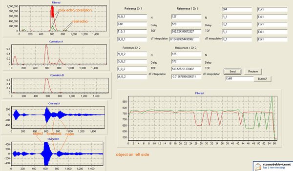

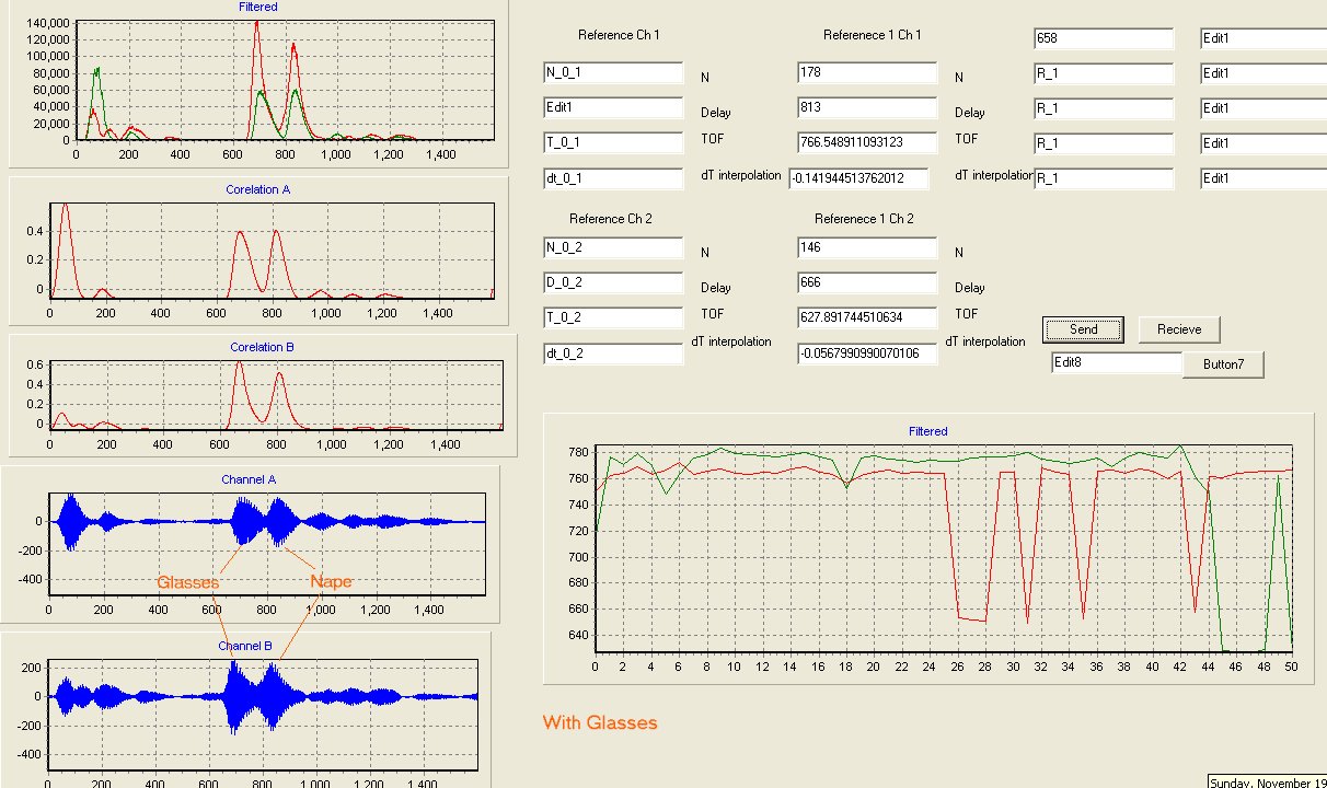

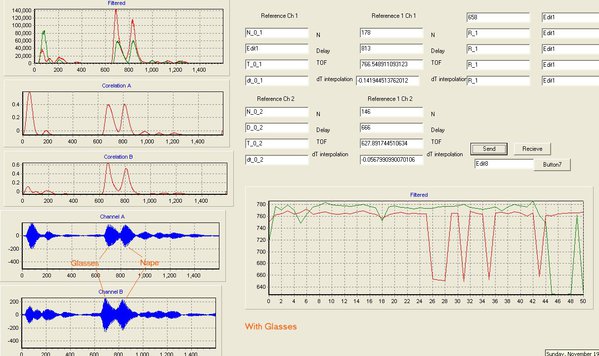

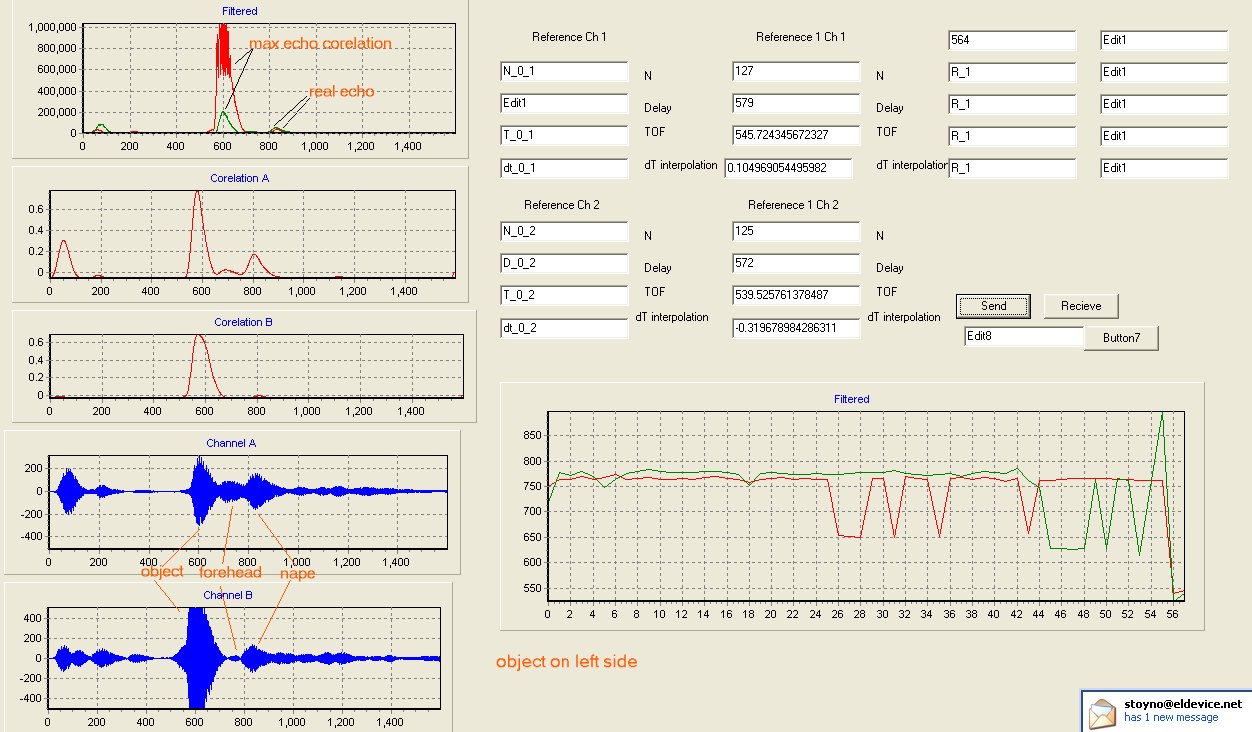

Зависи какъв ти е драйвера, варианти много, кондензаторите за да получиш хубави двуполярни импулси.Ето нещо просто което съм използвал и работи, и как изглежда ехото в различни случаи. Това мери ехо до човек, по конкретно до главата, но резултата е подобен във всички случаи. Не помня вече всичко, беше преди 10 години, не мога да намеря и картинка на сигналите, знам че имам някъде. Два канала са защото имам един излъчвател и два приемника и с тях правя триангулация, която решава някои от проблемите котио хич не бха малко.

п.с. имай в предвид че тоя драйвер се хранеше на 10 V, със читав усилвател с фиксирано усилване трудно приемах ехо от разстояние над 3-4 м, проблема е динамиката, т.е. ако усивлането е много голямо ми прецаква по близкото ехо, а варианта с който меря изисква да мога да извадя обвивната крива. Но дори да се анстрахираме от това, променливо усилване си е все така желателно. С твойте 3 V не знам какво ще се получи.
