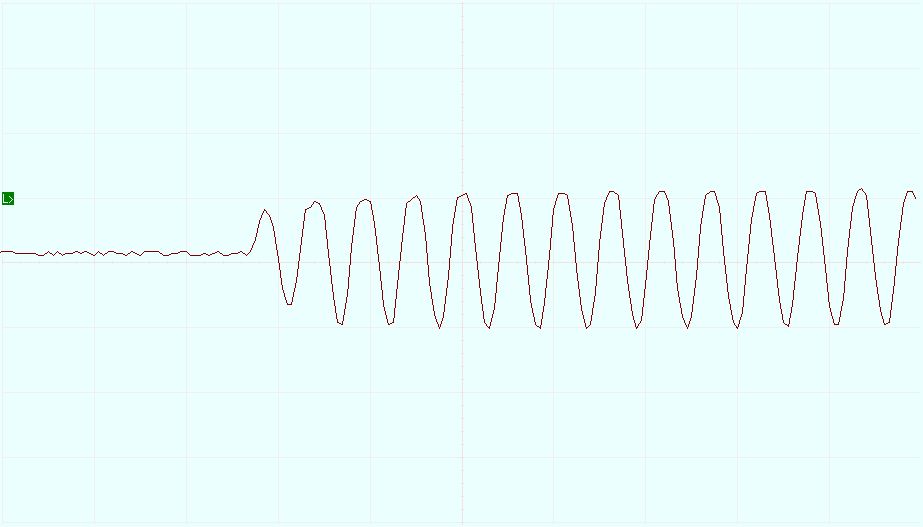

Схема расчитана. "Лишних обмоток" - нет. Транзисторы выполняют роль одновременно фильтров. Второй транзистор решает сразу три задачи. Сигнал на выходе в линию:
aop3.jpg [ 34.1 KiB | Прегледано 4793 пъти ]

Частотный анализатор в линии:
1.8899 MHz -1.0509 дБ
1.8823 MHz 7.1775 дБ
1.8848 MHz 8.418 дБ
1.8872 MHz -2.0804 дБ
Вторая гармоника
3.6894 MHz -19.879 дБ
3.6919 MHz -5.0957 дБ
3.6943 MHz -17.092 дБ
3.6967 MHz -19.36 дБ

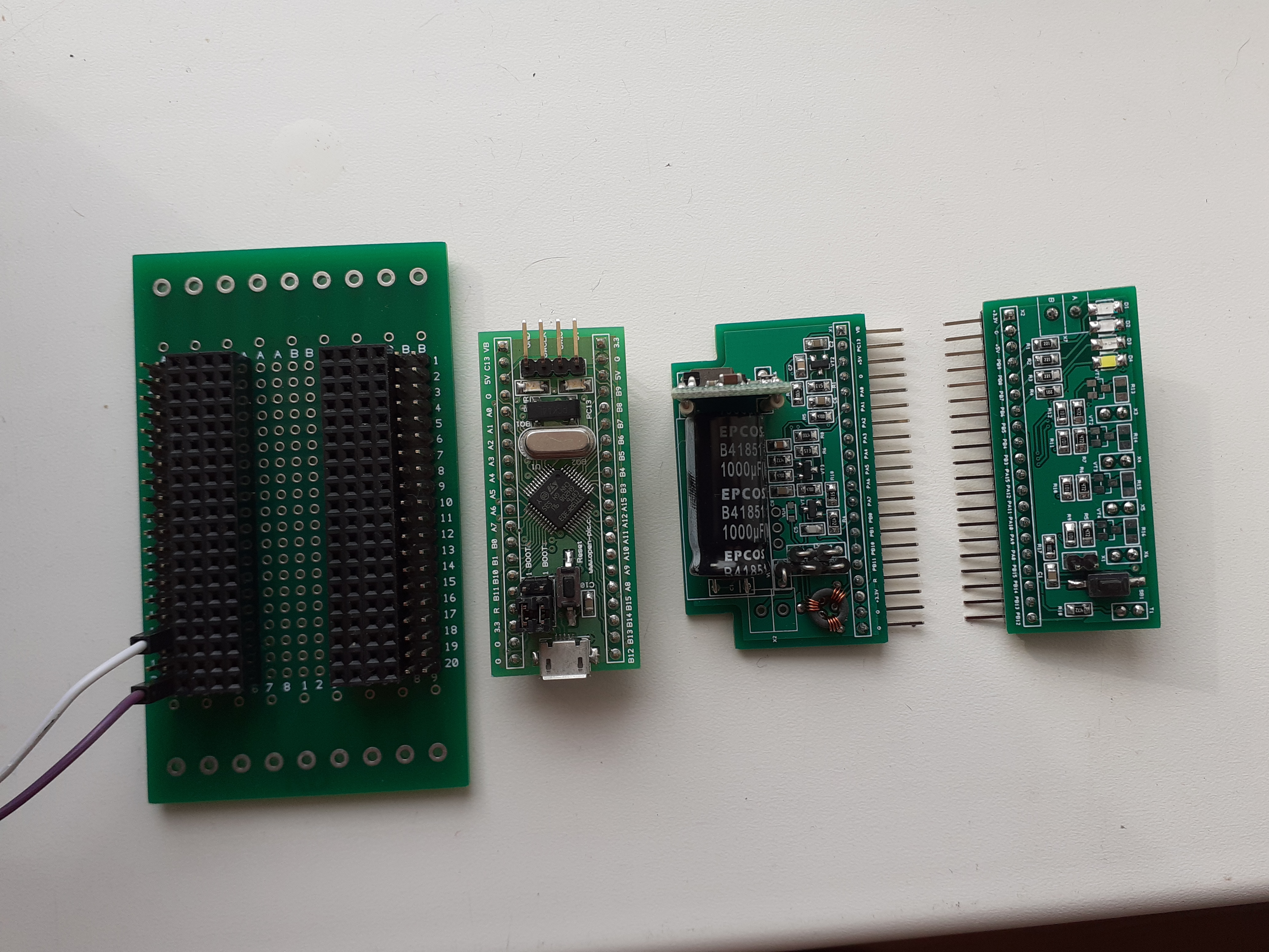

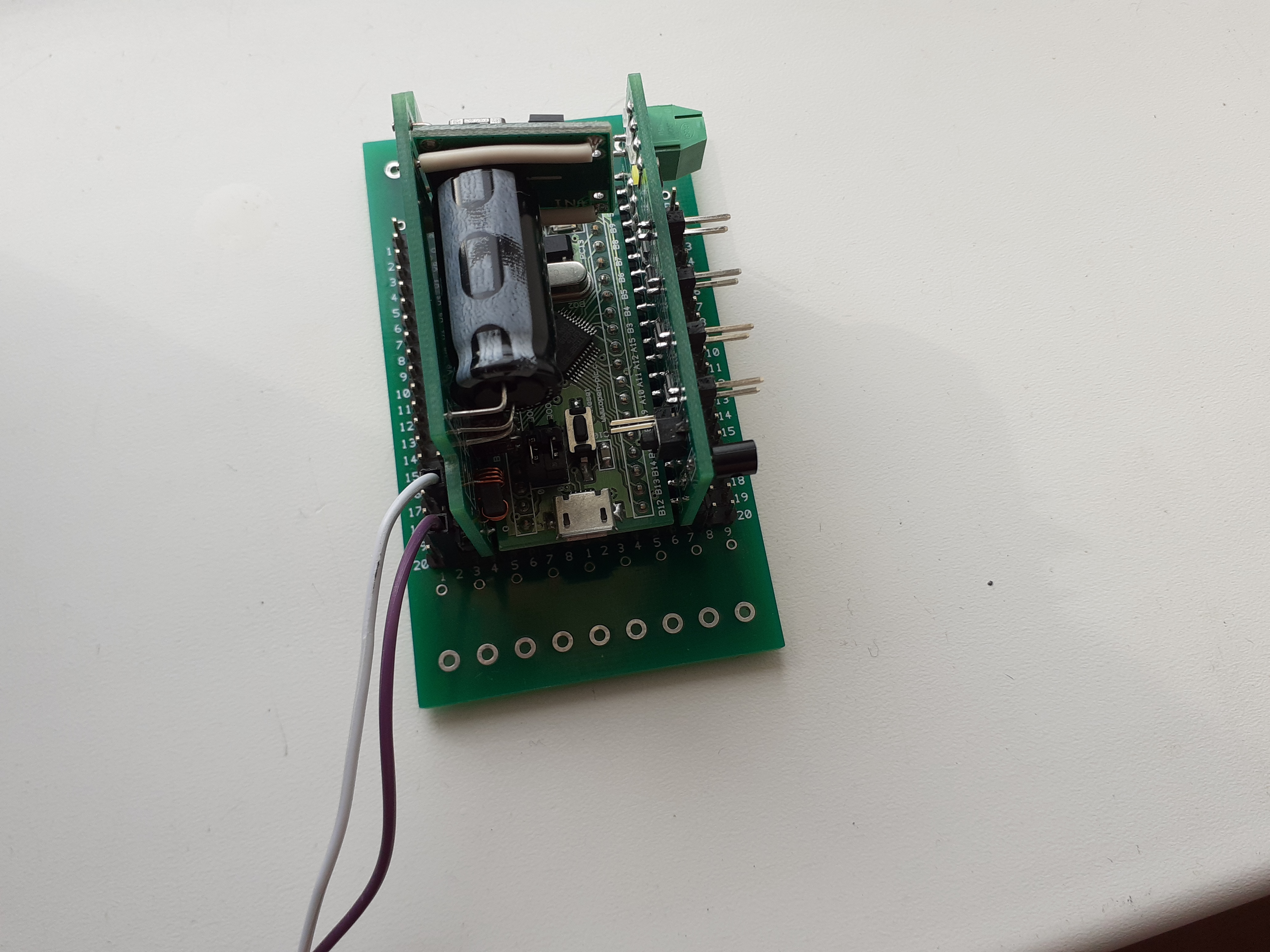

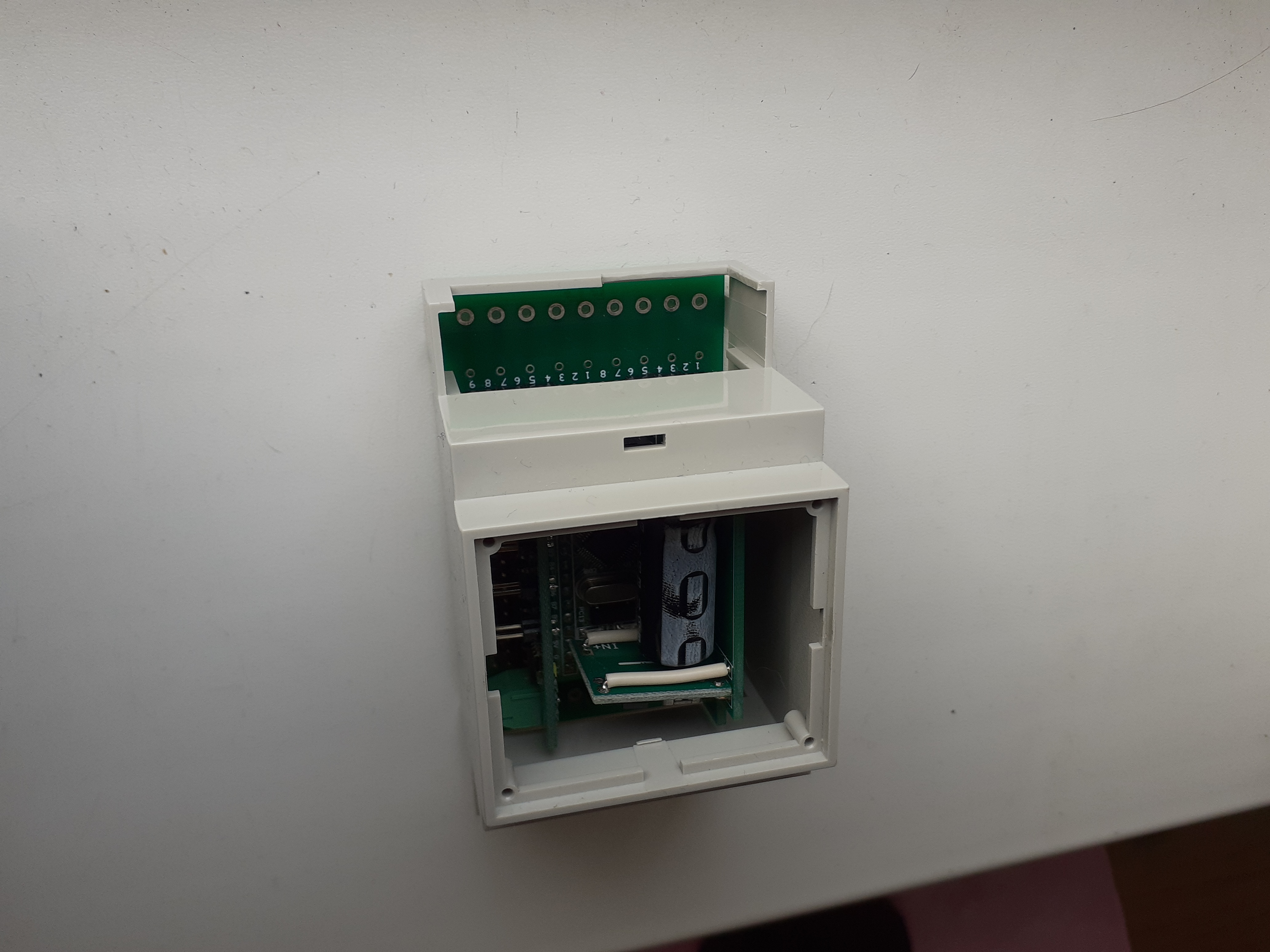

Сделан ознакомительный набор плат для PLC модема
Вариант 12/24V AC/DC

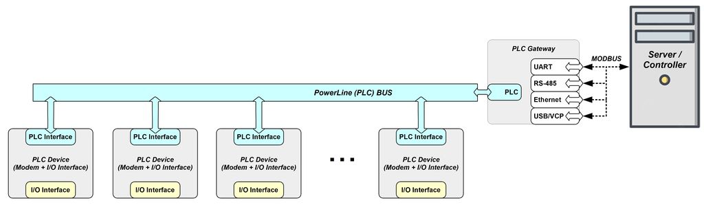

Architecture of system
g01.jpg [ 37.17 KiB | Прегледано 4117 пъти ]

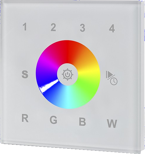

Тестирую модемы с таким устройством (DMX):
sr-2812.png [ 130.58 KiB | Прегледано 4062 пъти ]
