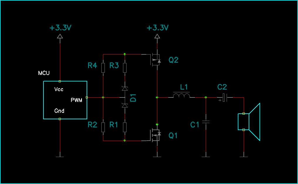

Мисля да я използвам в следващият ми Low-Cost дизайн на устройства.
Предполагам bateAz има в предвид същата схема:
MCU-Voice_Output.JPG [ 39.09 KiB | Прегледано 4732 пъти ]

1. Резистор 10К от изхода на проца към маса. Така по време на ресет, когато изходът е в Z състояние, нивото на пина ще е дефинирано.
2. По-проста схема за управление на гейтовете. Двата гейта паралелно, избират се типове с напрежение на отпушване на двата ( P & N ) да е около и над 3.3 волта. Друго решение е малък ( 0.5 - 1 ома ) резистор последователно на единия транзистор.
3. Евентуално второ рамо ( пълен мост ), което се управлява от изхода на първото рамо.
ЕДИТ: И без филтър в изхода, ако няма големи изсквания за излъчвания.

Edesign написа:
на кого е нужно нещо толкова сложно, защото аз никакъв low cost не виждам --> ако PWMa е 100кХз след 1к последователно от изхода на пика и 100нФ към маса виждаш чудесна синусоида 4кХз на тектроникса трудно различаваш някаква разлика на око --> след това по-евтино от какъвто и да е НЧУ (било то LM386 или драстично по-евтини китайски от серии ЛА, ТА, КА и т.н). А ако е съвсем low cost -> клас А с един биполярен за 5 стотинки и високоомен излъчвател - примерно капусл от слушалки 60 ома има и по 100 и 200 ома... И тогава за излъчване в ефира няма и да коментираме.
До колкото схванах устройството е батерийно -> трябва да се пести батерията.
1. Колко е КПД-то на усилвател клас АБ и колко е на усилвател клас "D" ? (за усилвател клас А въобще не говоря)
2. Какво е минималното напрежение на LM386 и може ли да се захрани с 2 последователно свързани батерии АА или 3 последователно свързани акумулаторни батерии? - Май не ...
3. Нарисувай схемата с LM386 и сметни стойността на BOM-a и тогава пак ще говорим за цена.
4. В тази схема няма нужда от ShutDown управление, докъто с LM386 май ще трябва.
5. Каква е максималната изходна мощност, която може да се извади от единия и от другия усилвател при един и същ товар и едно и също захранващо напрежение (теоретично) ? И пак да се върнем на въпроса с консумацията.
bateAz,
прав си за пул-даун резистора на изхода на ПВМ-а. Пропуснал съм го.
Схемата на управление на гейтовете е такава, за да мога да съм максимално независим от параметрите на транзисторите. Трябва само да се отпушват с напрежение по-ниско от захранващото. Т.е. да са гарантирано напълно отпушени, за да не печат. С резисторите ще мога да нагодя закъсненията така, че да нямам едновременно отпушени транзистори.
Мисля, че ще трябва LC филтър в изхода, особенно ако честотата на ПВМ-а е по-висока (200-500 КХз). Предполагам, че без - бръмчилката ще е голяма. Все пак една SMD бобинка и един кондензатор няма да увеличат BOM-a с много...

Емиле,тази гимнастика както я правиш няма да работи както очакваш. Тия полеваци трябва да ги управляваш не с нещо близо до синусоида както в случая а с достатъчно стръмни фронтове. Отделно изхода на контролера трябва да бъде мощен,тъй че и за всеки контролер няма да я бъде.
Това може да се направи с PWM с dead time insertion. Атмелските AVRX са доста подходящи. Имат такава периферия и мощни изходи. Даже ако си спомням правилно как беше хавата при тях могат да се клатят директно 4 транзистора за мостово изпълнение.
