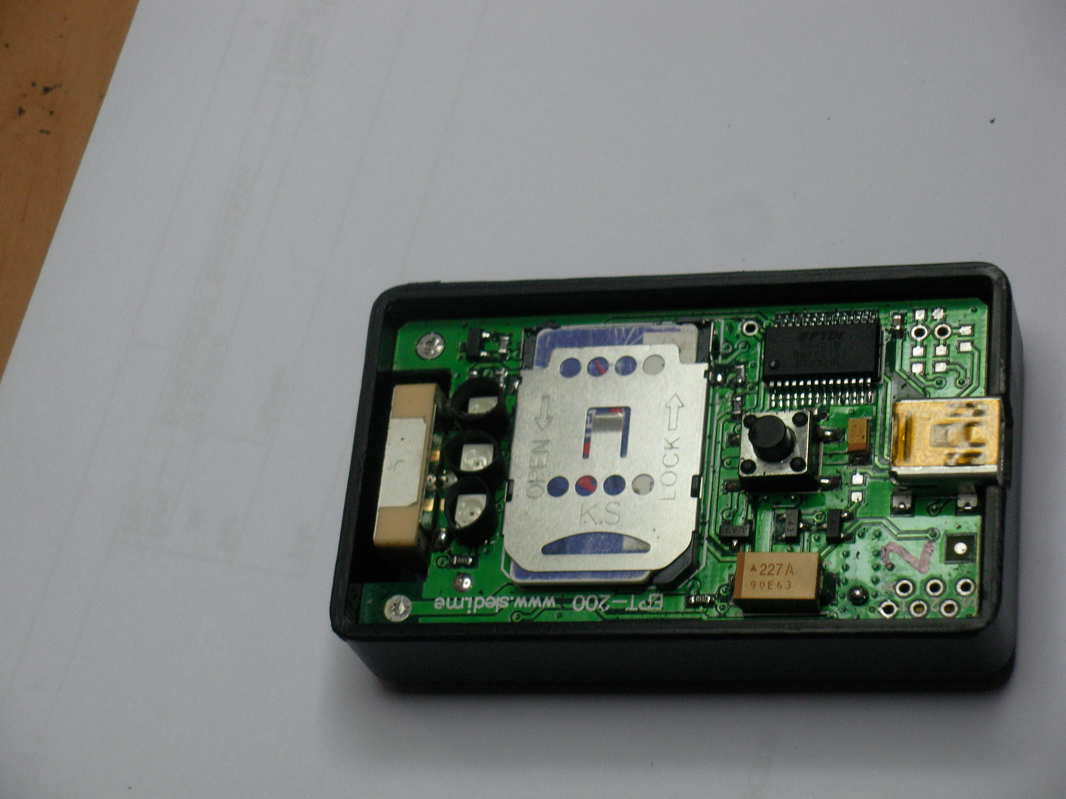

Дедо, по твоята логика, аз трябва да си подготвя ТИР с тетрадки и моливи. Ама не си прав, защото аз моите възражения съм ги казал, но имам шефове над мен.
Ето един лош пример - антената е парче жица (излиза от другата страна на платката, където са GSM и GPS), запоено на пада, който е долу в дясно зад минуса на 220uF тантал.
Слава богу, проблеми няма. Само, ако антената се доближи до транзистора на зумера се получава звукова индикация на комуникацията с мрежата. Но трябваше да набутам всичко в тази кутия с размери горе-долу на кибрит. По-голям проблем е, че има място само за малка батерия (450mAh, разположена отдолу) и времето на автономна работа не е голямо.
И на мен не ми харесва антената да е под SD-картата, но не се обадих, защото не знам каква е била причината за това.
SANY0036.JPG [ 2.95 MiB | Прегледано 2580 пъти ]

Лео, чисто любопитство - какво прави това нещо на снимката? Изглежда доста миниатюрно. Тракерче ли е? :wink:
