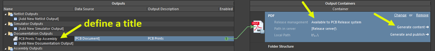

HSB написа:
Въпроса мие - генерира и асмбли чертех - там могже ли нещао да се настроива?
Трябва ми Ref Designator да бъдат като текст в ПДФ фаил за да може да се търси с контрол Ф.
Това може ли да се постигне?

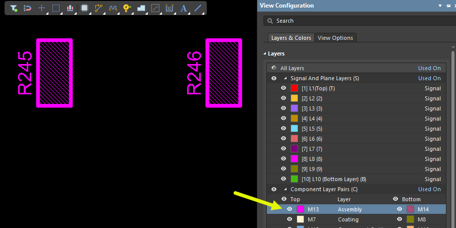

Стана 100 часа, ама така и така съм се вързал, гледам, че няма други отговори:
Изрязък от pcb файл, предимно илюстративно. Трябва да знаеш кои слоеве си дефинирал за top and bottom assembly. В случая това не е по дефолт Overlay слоя:
1.png [ 40.6 KiB | Прегледано 2370 пъти ]

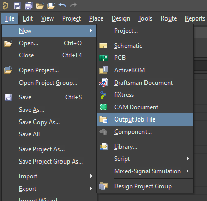

Създаваш нов output job file:
2.png [ 26.58 KiB | Прегледано 2370 пъти ]

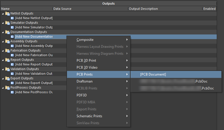

Отиваш на Documentation Outputs -> Add New -> PCB Prints -> PCB Document
3.png [ 42.28 KiB | Прегледано 2370 пъти ]

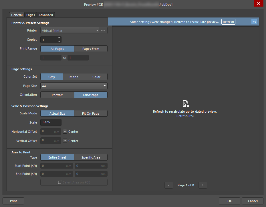

Двоен клик на създадения документ, или от менюто отиваш на настройките и виждаш следните менюта. На General си настройваш както ти харесва, достатъчно ясно е:
4.png [ 43.9 KiB | Прегледано 2370 пъти ]

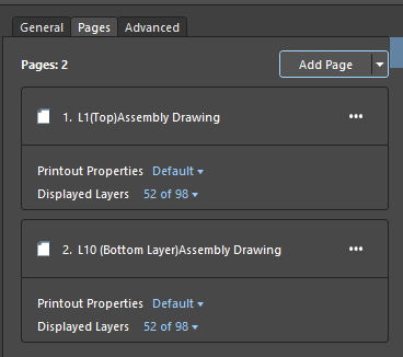

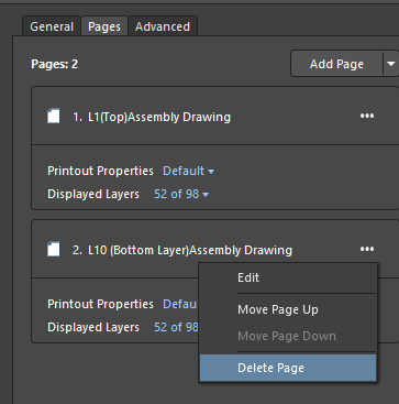

Пример как изтривам долния слой, да кажем, че имам само отгоре компоненти:
8.png [ 14.25 KiB | Прегледано 2370 пъти ]

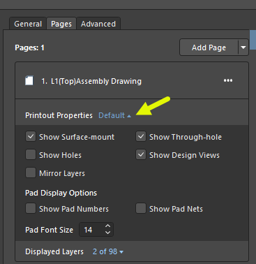

Вече имаш само една страница, на слой L1. Кликаш на Prinout Properties. Настройките, мисля, са ясни и тук:
9.png [ 15.76 KiB | Прегледано 2370 пъти ]

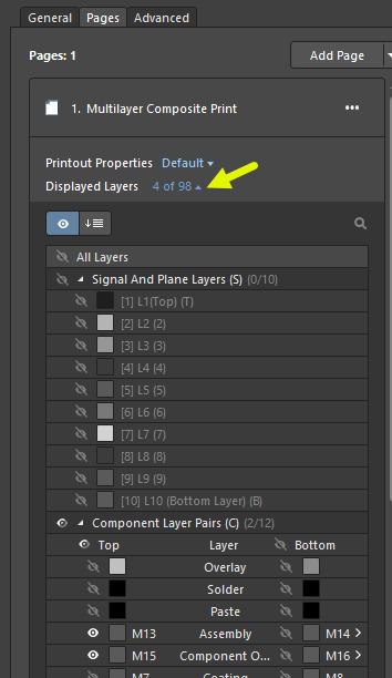

После избираш Displayed Layers. Тук вече е същинската работа - избираш само слоевете, които искаш да се виждат на монтажния чертеж. Например Outlines, RefDes, Board Outline и т.н. Затова трябва да си знаеш и слоевете, разбира се:
10.png [ 26.55 KiB | Прегледано 2370 пъти ]
Потвърждаваш с ОК!
После можеш да сложиш заглавие. След това вдясно избираш за output container pdf file. Ако няма, си добавяш такъв, но по дефолт би трябвало да го има. Кликаш първо на Release Management.
11.png [ 32.58 KiB | Прегледано 2370 пъти ]

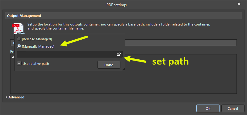

Отваря се прозорец, в който избираш Manually и задаваш пътя, където да запише/генерира файла. Клик на ОК за потвърждение:
12.png [ 20.5 KiB | Прегледано 2370 пъти ]

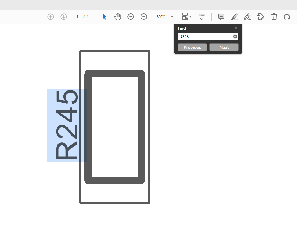

Връщаш се обратно на предната картинка и кликаш на Generate content. Генерира се pdf file, searchable:
13.png [ 19.91 KiB | Прегледано 2370 пъти ]
Тази последна картинка с некомерсиална цел я слагам, да станат 14, че 13 хич не ме кефи.
14.png [ 35.96 KiB | Прегледано 2370 пъти ]

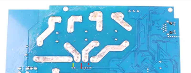

джигитайското изпълнение на горната питанка за изолация между писти
червеното би тряя да е 380 V, жълтото 220 ... а тока се предполага 40А макс
