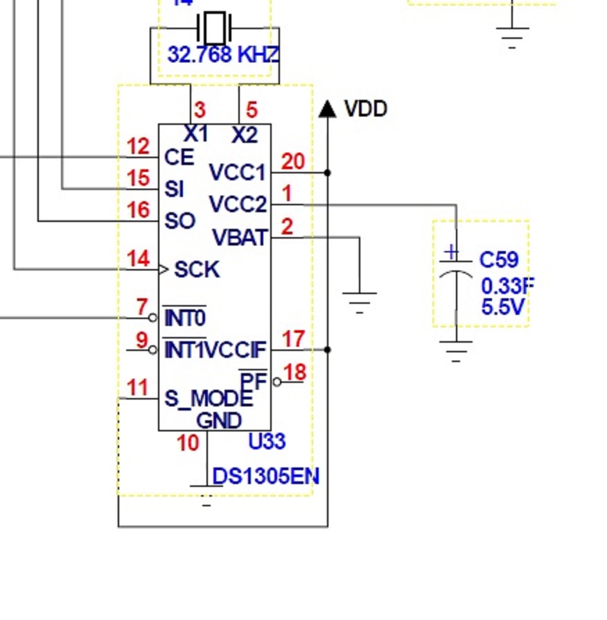

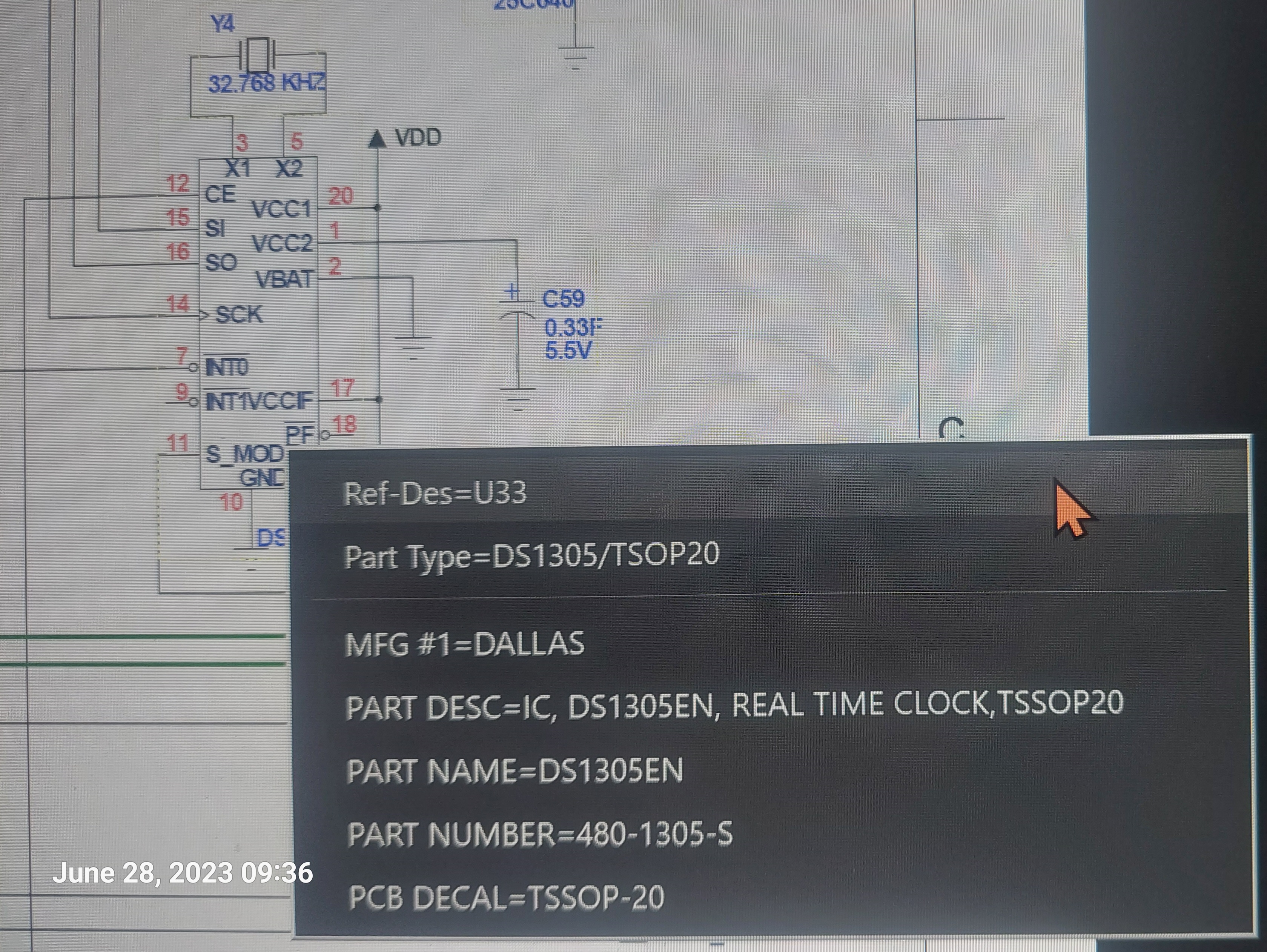

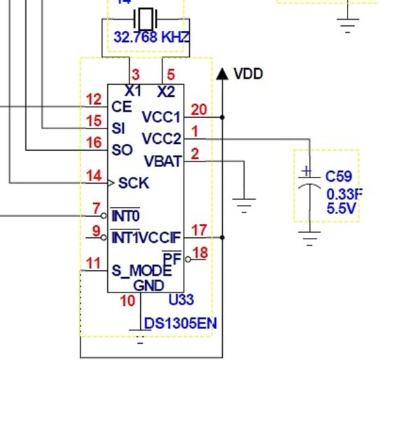

ПДФ Принт на Схематамв алтиум
Можели да се направи ето това - в ПДФ фаила да има и още нещица ?
Слагам снимки за по бързо изясняване
Долната снимка е на чипа и като кликна с левия бутон на мишката върху чима излиза е тва меню дето е в по горната - там мога да задам какво да има в схемата и после се появява в ПДФ а.
Поне това в ПАДс а и по големите му братя го има от поне 2008 неиде.
Засега чета вече 30 мин и не намирам такова в Алтиума.
И нека не започваме дискусия защо ми е тва .

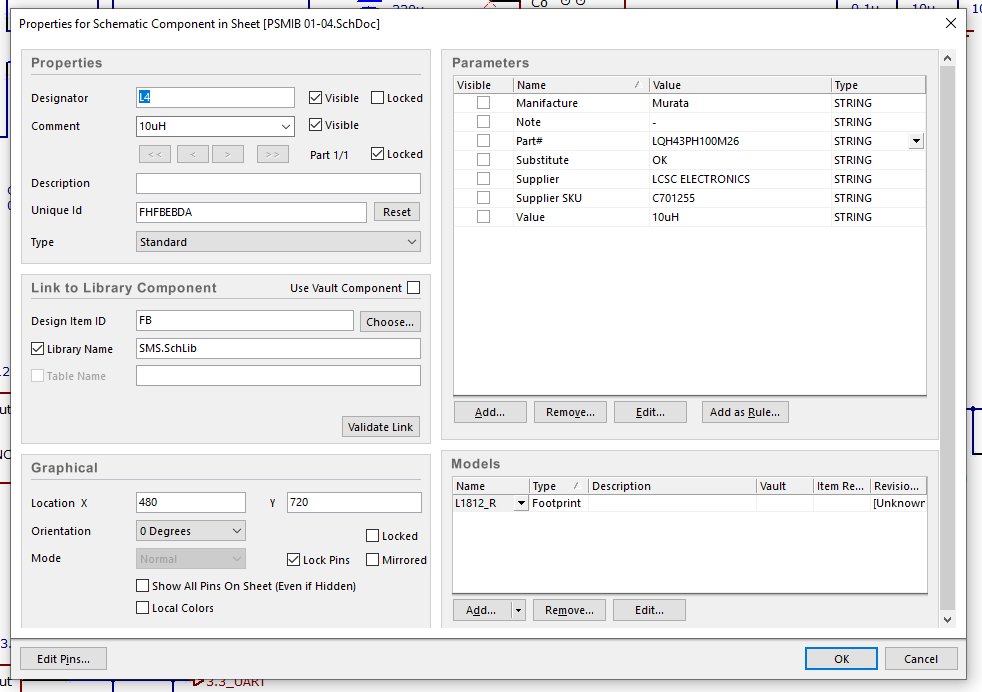

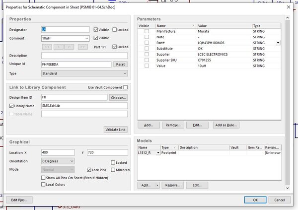

Чай че малко не ми стана ясно, искаш да принтнеш някои от тия параметри ли ?

Виж картинката, дето я качил Тони - получава се с двоен клик на компонента и избор от дясно на Parameters.
Component -> Properties -> Parameters -> Visible (Чавка) -> нагласавяне на позиция -> ПДФ
Ако избереш много или всички компоненти, могат да се направят видими параметрите на всички избрани компоненти в панела Properties.
После им нагласавяш местата в схемата и правиш ПДФ.
Може да е малко по-различно от PADS, резултатът е същия, стига параметърът да го има в библиотечния компонент.

Май и с картинка не стана ясно .
Да се пробвам с обяснение.
Значи прави се схемата - тия неща дето си ги има като параметри и т.н ясно.
На моита първа картинка -правя си ПДФ и всичко е ок.
Обаче ако кликна с мишката и излиза е това инфо дето съм показал. ако не кликна то си е скрито и го няма на екрана.
Това става в ПДФ а.
Значи тука у наща фирма има някои друг техник за ремонт-та като му дам тоя ПДФ ,не трябва да му давам БОМ и т.н ...то си го има във ПДФа.

Ако съм разбрал правилно, искаш в схемата да се вижда едно, а в ПДФ файла - друго /в случая - допълнителна информация/.
Понеже Алтиум не е толкова умен като ПАДС, това нещо се прави с повече стъпки:
- Правиш видими параметрите, които искаш да пращаш на техника /това може да стане с една глобална команда/
- Правиш ПДФ файл
- Правиш невидими параметрите, които не искаш да се виждат в схемата /пак с една глобална команда/.
За да работи гореописаното, предварително трябва, като правиш схемата, да направиш видими всички параметри,
които смяташ, че ще трябват някога и да ги разположиш в схемата така, че да не изглежда претрупана.
Предполагам, че ПАДС също не разполага надписите автоматично така, както на теб ти харесва.
Две стъпки повече едва ли е болка за умиране, при положение че става дума за завършена документация,
която се генерира еднократно.
