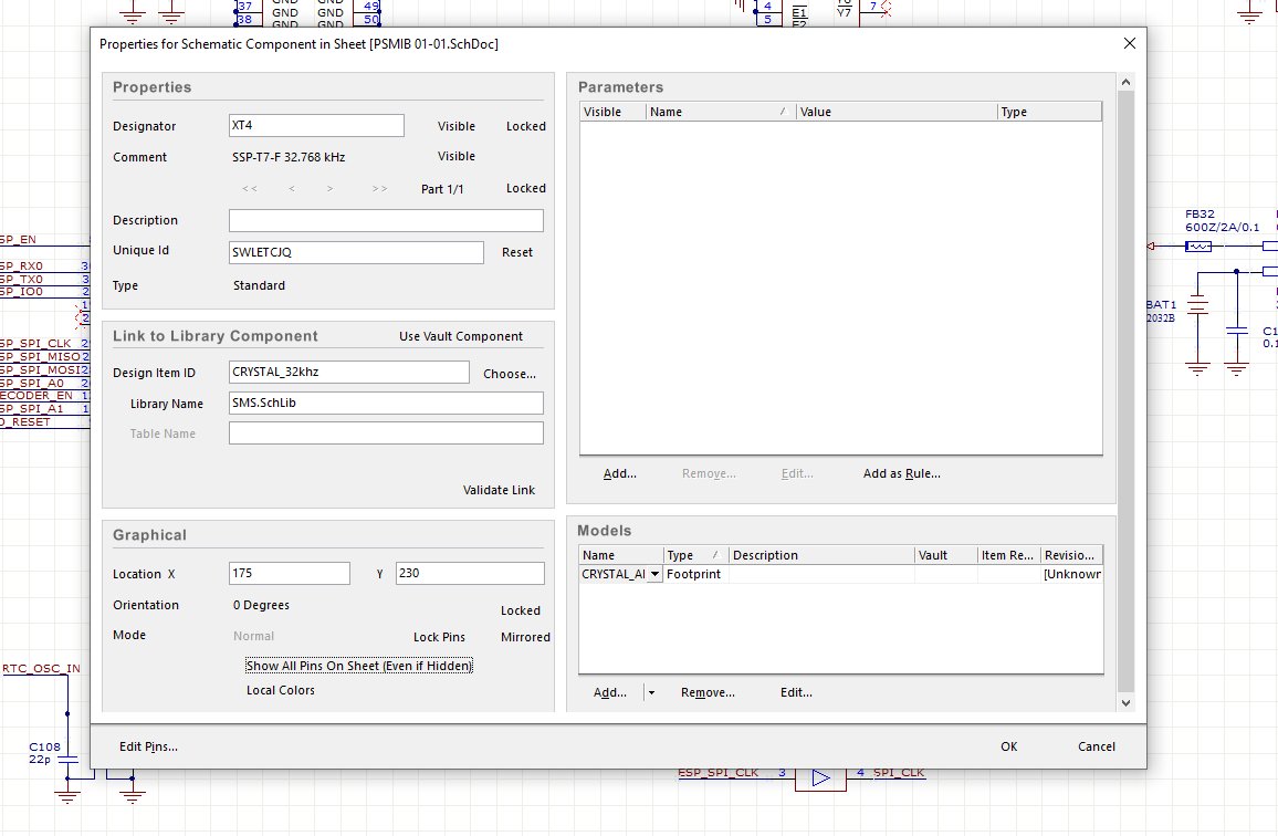

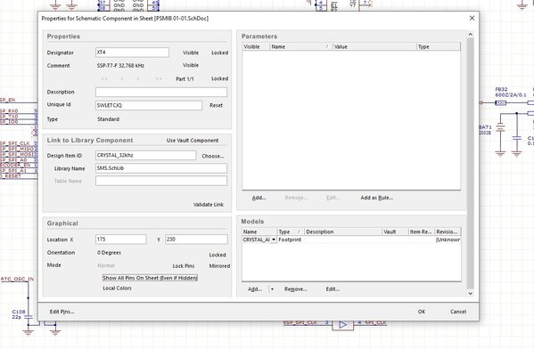

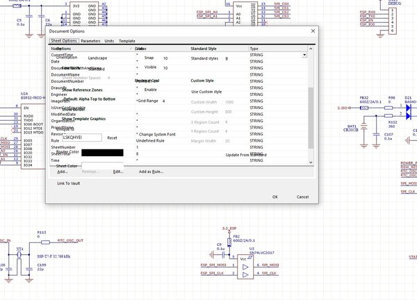

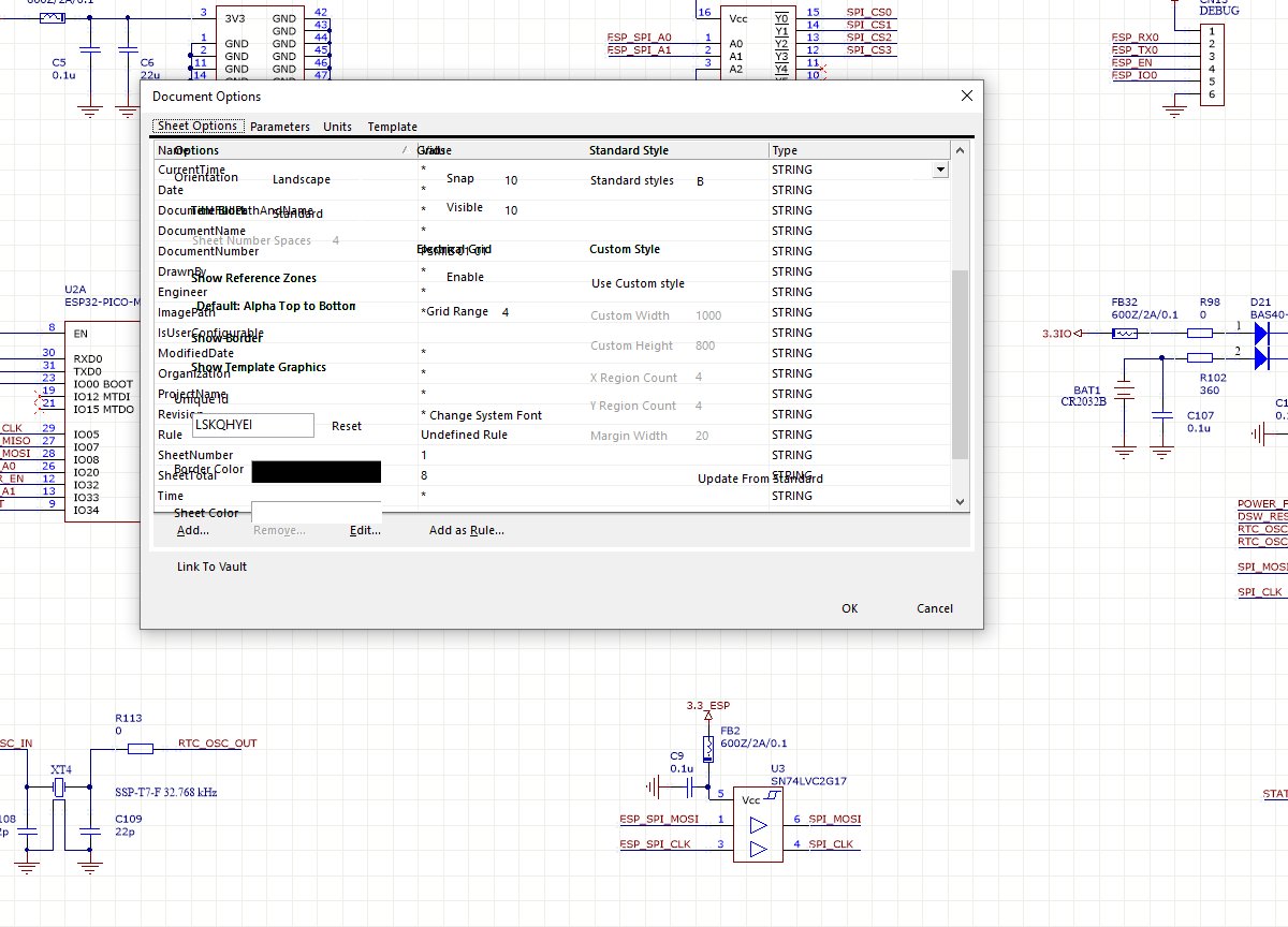

ново 30 ...айде някак ще преживея че затри всички къстъм полета като смених либрари референса, но тоя ефект от какво се получава ... ако не забелязвате, липсват чек боксове, миксира текстове от различни полета ...

Всички менюта, чек боксове, прозорчета и т.н са описани в текстови файлове. Като се получи грешка в някой от тези файлове,
се получават подобни ефекти. Тези файлове са индивидуални за всеки потребител и се намират в папката:
c:\Users\ <your user name>\AppData\Roaming\
Файловете с настройките са:
ADVPCB.DFT
Advsch.dft
Advsch.MMsdft
DXP.RAF
DXP.RCS
UserTools.TLT
Обикновено проблемите с менюта и клавишни комбинации се дължат на UserTools.TLT, но може да са и в DXP.RAF или някой dft файл.
За проба може да преименуваш този файл, примерно като добавиш bak в разширението и да рестартираш Altium.
Ако не го намери, Altium го създава отново и много често проблемът се решава.
Някъде по менютата има Reset to Defaults, то може да направи нещо подобно.

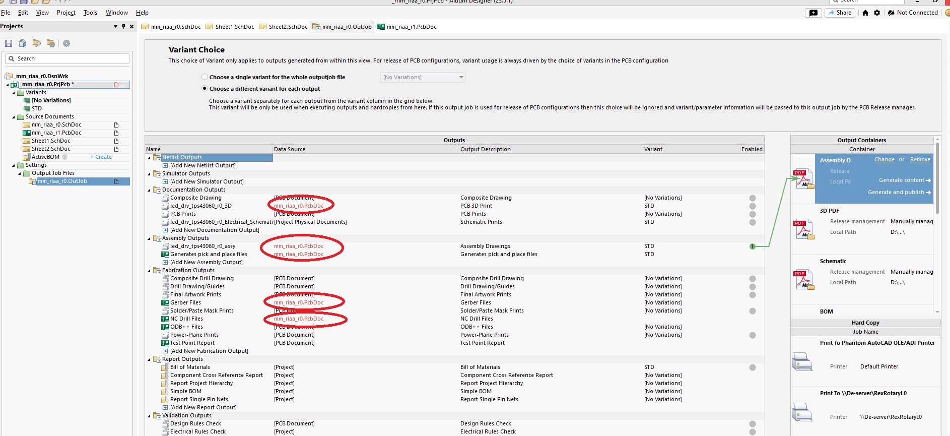

Поредното питане, плакане ... имам генериран output файл, правя нова версия на платката и я сейвам с друг индекс, при мен ревизията е .xx в името на файла. Не видях никакъв начин тоя output файл да го накарам да работи с новата платка, или не го виждам или наистина го няма.
Не искам да чувам за следене на ревизии от КАД, какъвто и да е кад ако ще да е за 100 млн. такива проблеми съм имал от такива следенета че нямам никакво желание да влизам в преиключения, за мен единствен работещ вариант е save as и нова ревизийка.

Като направиш Save As, в проекта вече фигурира новия файл, но в Output Job файла си стои стария и трябва да се смени на ръка.
Има едно поле - Data Source за всеки тип изходен файл. Ако имаш само една платка в проекта и там стои PCB Document, ще си намира
винаги и новата платка. Ако имаш повече от една платка /аз например обикновено имам платка и панелизирана платка/, тогава може да се избере
по името на платката. На картинката съм преименувал файла в ревизия 1. В Job Файла не си намира старата платка ревизия 0 и оцветява в червено
там, къдете не е намерено.

Е аз това поле го видях, и ако щеш вярвай сега м дава да кликам на него, вчера стоеше само като текст.
