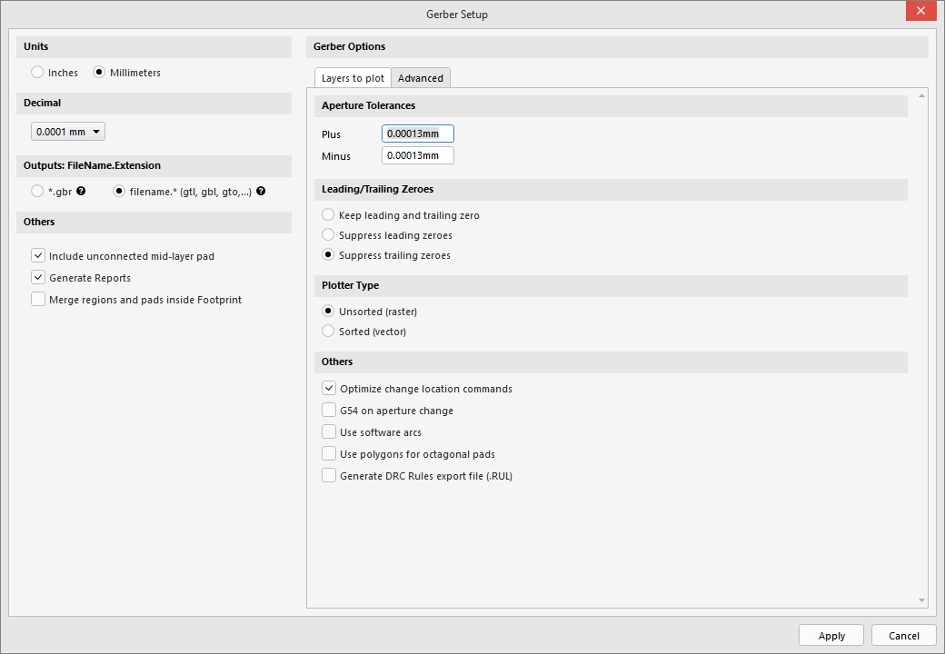

Да ама не.
В един момент е била в таб Legacy, който не знам си кога си се появявал (не винаги). При мен изобщо го няма.
В момента за герберите няма такава опция и наистина прави каквото си иска - някой път генерира абсолютно, някой път релативно. За дрила все още я има и там може да се напаснат нещата.
Altium 23.3.1
Ето и официалния хелп... същата работа...
https://www.altium.com/documentation/altium-designer/generating-fabrication-data?version=22&help-data=Gerber.Dlg.Gerber_Dialog.Altium_Controls_Wpf_TextBox#!generating_gerber_fabrication_data

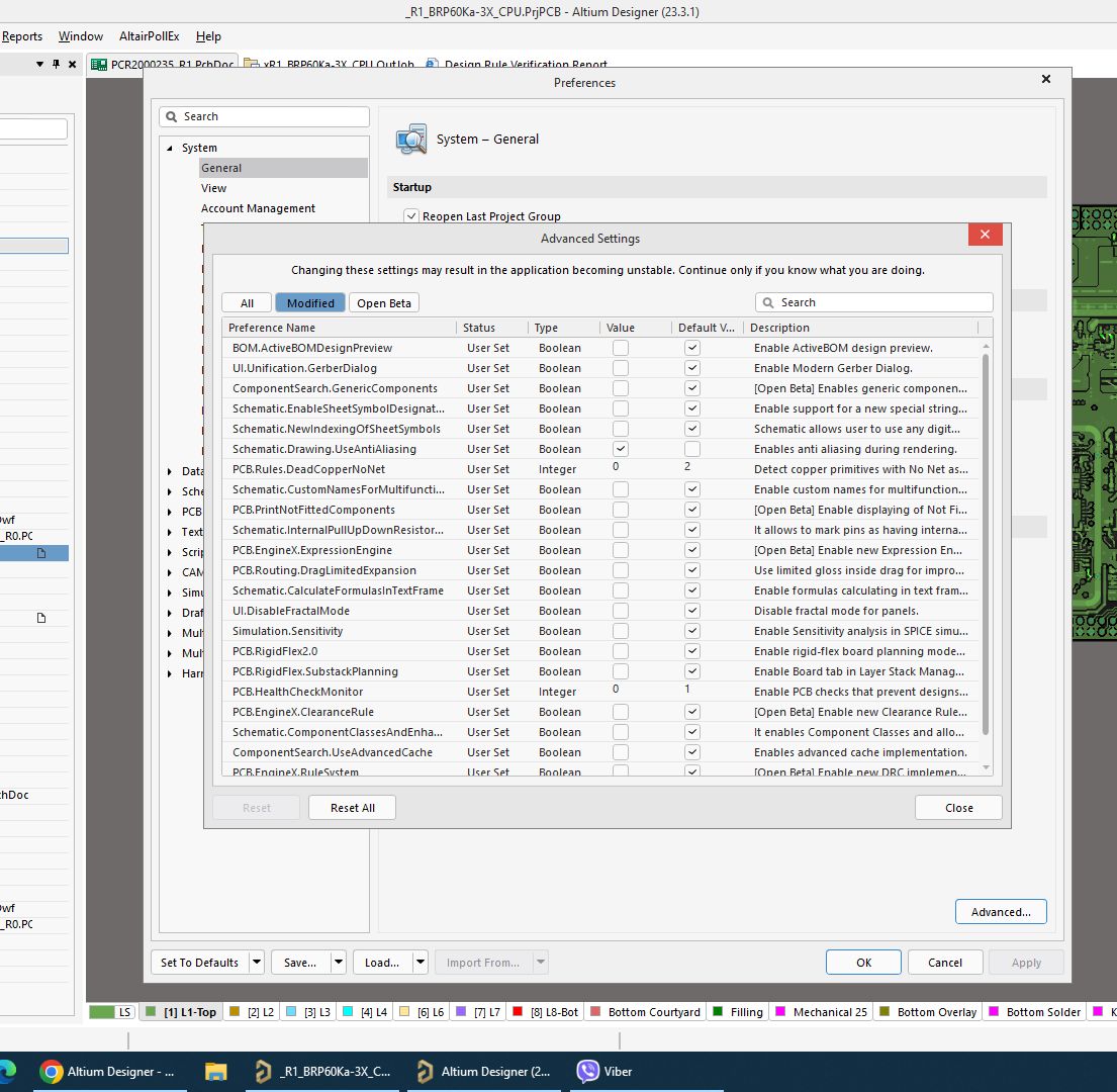

П.С. Опитай с това:
Tools->Preferences->System->General->Advanced->Modified->UI.Unification.GerberDialog
При мен е без чавка (Boolean 0 - т.е. стария диалог). На новите инсталации default е с чавка (Boolean 1 - Modern Gerber Dialog, идват ми някои нецензурни изрази на ума).
П.С.
Всяка промяна в това меню иска рестарт на Алтиум, за да влезе в сила.
_UI-Gerber-Dialog.jpg [ 194.49 KiB | Прегледано 2268 пъти ]

Да не те подведа - при мен ми беше по-лесно да го открия е в таба Modified, защото е променено спрямо default настройките.
При теб може би ще е в таба All.
Пет Мар 31, 2023 10:47 am
Мнения: 3547
Мнение Re: Altium Designer...
Забравих да отговоря днес, та чак сега.
Мерси за насоката.
Тия настройки никога не съм знаел че съществуват .... :oops:
Но намерих чавката - в All е наистина, в Modified има само две неща. Оправиха се нещата
