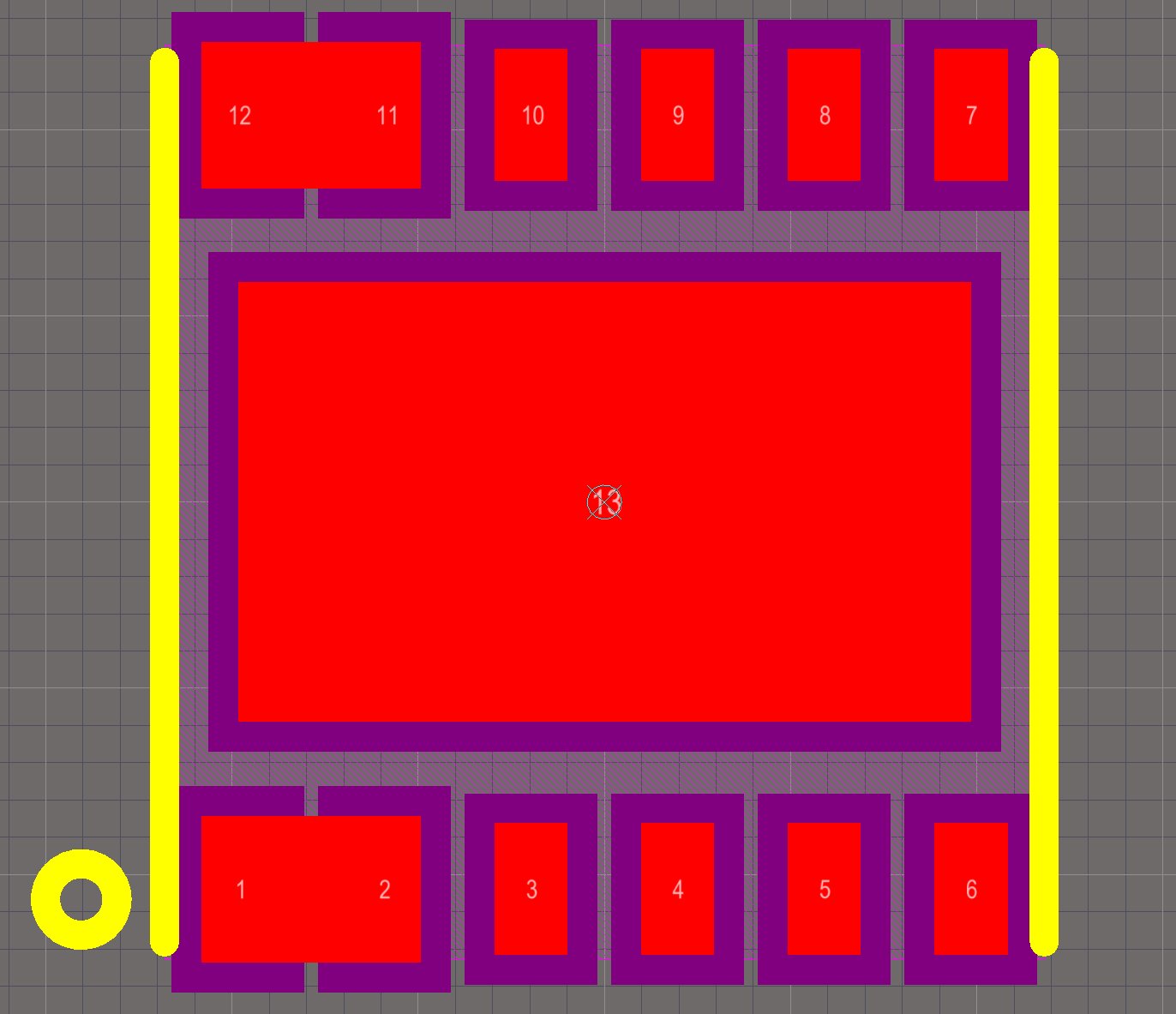

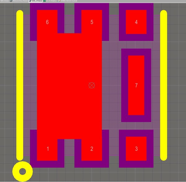

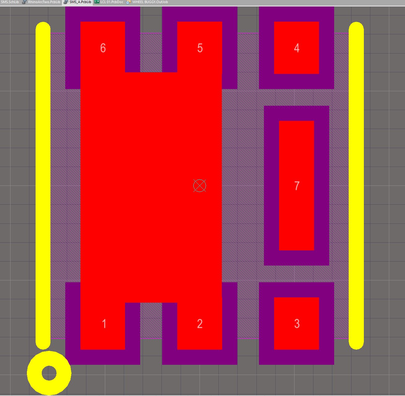

Поредният тъп въпрос, правя корпус, и слагам полигон който съединява два пада .. защо понякога врещи DRC-то за късо а понякога не ? В момента имам точно такова дърво, два корпуса правени през 20 мин. На SC-to мрънка за късо, на DFN-a си мълчи .... гледам и не мога да схвана защо.

Пет Юли 22, 2022 12:31 am

Мнение Re: Altium Designer...
...... и не знам дали има нещо общо или просто алтиума писка когато си иска, сега тъкмо оправих и top solder mask, така че да не е затворена в-у тия площадки, защото имам и паста там, и спря да пищи .... може ли да има нещо общо ? Разбирам да е мрънкало за рул свързан с клирънси да речеш да има някой за top pase и top solder, ама то мрънкаше на късо ...
Ако помня добре, регионът трябва да обхваща и центъра на пада поне, за да не дава грешка.
Т.е. в SC корпуса трябва да направиш регион във формата на буквата "H".
(Нарочно използвам термина регион, а не полигон, за да съответства на термините на Алтиум).
Иначе недоебани софтуерни педерастчета могат да се намерят във всеки софтуер.
А Алтиум 17 е може би най-бъгливата версия. Но пък е последната със стария интерфейс.
Не помня дали в Алтиум 17 регионите имаха атрибути за солдер-маска и солдер-паста
или трябва да ги слагаш като отделни региони в тези слоеве. За съвместимост със старите версии може би
е по-добре да се правят като отделни примитиви в солдер-маска и солдер-паста слоевете.

Има да, може да се сложи на самия плейн, но аз го слагам отделно, също и пастата. На такъв голям полигон пастата е на островчета, не знам в по новите версии дали са стигнали до тази екстра в 17 не виждам, та си ги слагам отделно на ръка. А сега като каза регион, има ли някаква разлика между това да използвам регион и нормален фил, аз мисля, че разликата е единствено в това че региона може да е със сложен шейп. По навик от протел си слагам фил. Естествено региона може и да не е само мед, но освен това не мисля че за DCR-а има някакво значение дали съм сложил там фил или регион.

п.с. иначе да, ако трябва да стига до центъра на пада трябва да е регион за да стане както казваш на Н, въпроса е че спря да я дава грешката след като експанднах солдер маската ... не знам каква е разликата , може би малко бъгче. Не ми се тества на тоя борд, не съм го правил аз, правя няколко малки корекции по добре да не се счупва непоправимо че не ми се прави от начало. Случвало ми се е по непонятна за мен причина да си омота нетлиста, или някои нетове да изчезнат, а рулове ми чезнат много често и още не съм разбрал как точно се случва, обикновено е след добавяне или редактиране на рул но понякога го хващам доста по-късно.

Такива примитиви, като регион и фил във футпринта, се свързват към нет чрез съответния пад, който са обхванали.
Ако само са допрени до пада, често примитивът не се свързва към нета.
Понякога, дори да са обхванали пада, по неясно какви причини, пак не се получава. Но веднаж като се свърже към нет, след това вече няма проблеми.
Най-вероятно, разширяването на солдер-маската е случайно съвпадение във времето - фил-ът вече е бил свързан към нет.
Старите алтиуми по-често правеха този проблем. С Алтиум 22 не помня да се е появявал.

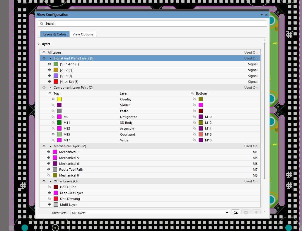

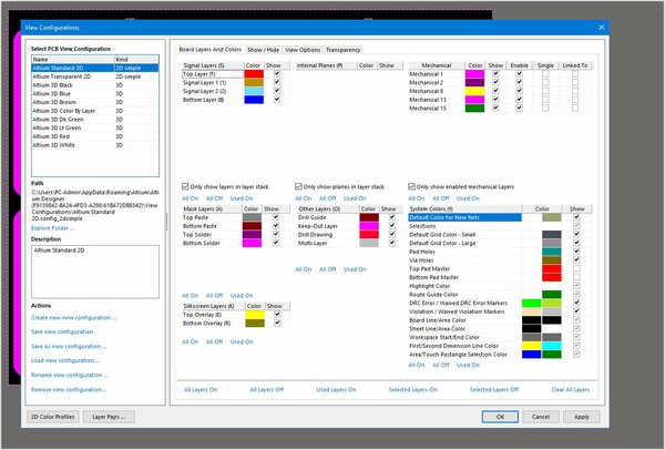

Нова мъка, панелизирам едни платки, то не че няма и сами да се оправят в PCBway но искам да им наслагам и табовете с перфорациите, съответно се опитвам да генерирам router tool path. Нещо не го виждам тоя слой, предполагам че може би е router guide но и той нещо не е достъпен. Гледах някакво видео уж точно за 17, но при мен тоя слой липсва в избора на слой за примитивите. Някакви идеи ?
п.с. те това виждам

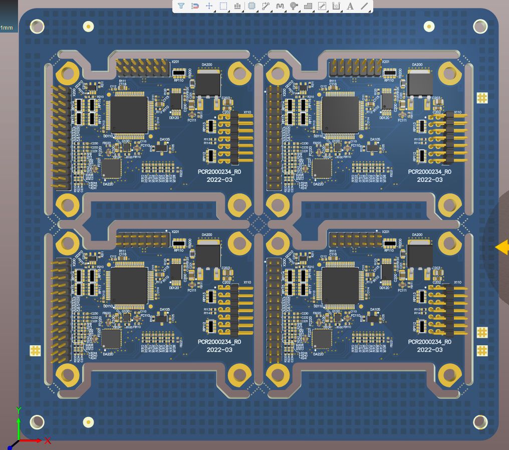

Добавяш си механичен слой и му задаваш проперти Route tool path.
Това автоматично му сменя и името.
Като прокараш линии в този слой, после изглеждат в 3D като фрезовани в платката.
Ето картинка, макар че този панел не е много за показване,
има много компромиси, но нямах голям избор.
Мерси сега ще видя как ще стане. То реално няма значение извън Алтиума така или иначе им се казвай кой гербер е за фрезоване, но да се вижда и там все пак.
То и аз винаги дублирам Route tool path в друг механичен слой, от който генерирам гербер за фрезоването.
Route tool path го ползвам само за визуализация в 3D.
Сега клиента нещо мрънка че не искал миши гризли, да сме фрезовали ъглите а другото vscore...
