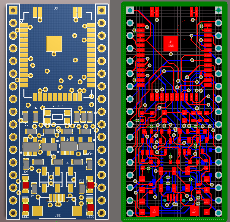

намерх "прилично" решение - как да не връзва ауто-рутера масата...
пускам "темпорално" трети слой GND ( после го махам и полигоните оправят GND )
[ шотта е без никакви редакции ]
Untitled-1.jpg [ 1.01 MiB | Прегледано 3485 пъти ]
Чет Юни 17, 2021 3:29 pm
Мнения: 12174
Мнение Re: Altium Designer...
Късото пад/виас се вижда от птичи поглед. А двойна виа виждам за първи път / сефте - както казват руснаците.
Според мен ауторутера може да ти покаже някой идеи, но преди това трябва да си зададеш добри правила.
И след ауторутера винаги се мете и ретушира.

Мнения: 6152
всичко бе дефол - за проба...

Ами не ме кефи никак, изобщо нямам пред вид двойните вии, затова и не ползвам. За сложна платка не става, а за проста не си струва да ставаш виртуоз на настройките на ауторутъра, че да ти направи нещо полезно. Това нещо от тип Arduino ли е, с WiFi модул :) ?
Като му зададеш някакви ограничения за отстояние писта-площадка примерно 0,109мм (любимата ми) и аутото не може да прекара писта, ще ти направи едно кълбо от писти за да заобиколи проблема, а ако си на ръчно, сам можеш да прецениш и да направиш компромис на това място и да допуснеш примерно 0.103, като знаеш че абсолютния технологичен минимум е 0.1мм. Рутъра няма как в крачка да го направи.

Microchip LoRa ( на този етап няма да подържа Ардуино ) - по-важен ми е долния слой - трябва ми да експериментирам интегрирания CMSIS-DAP към модула
