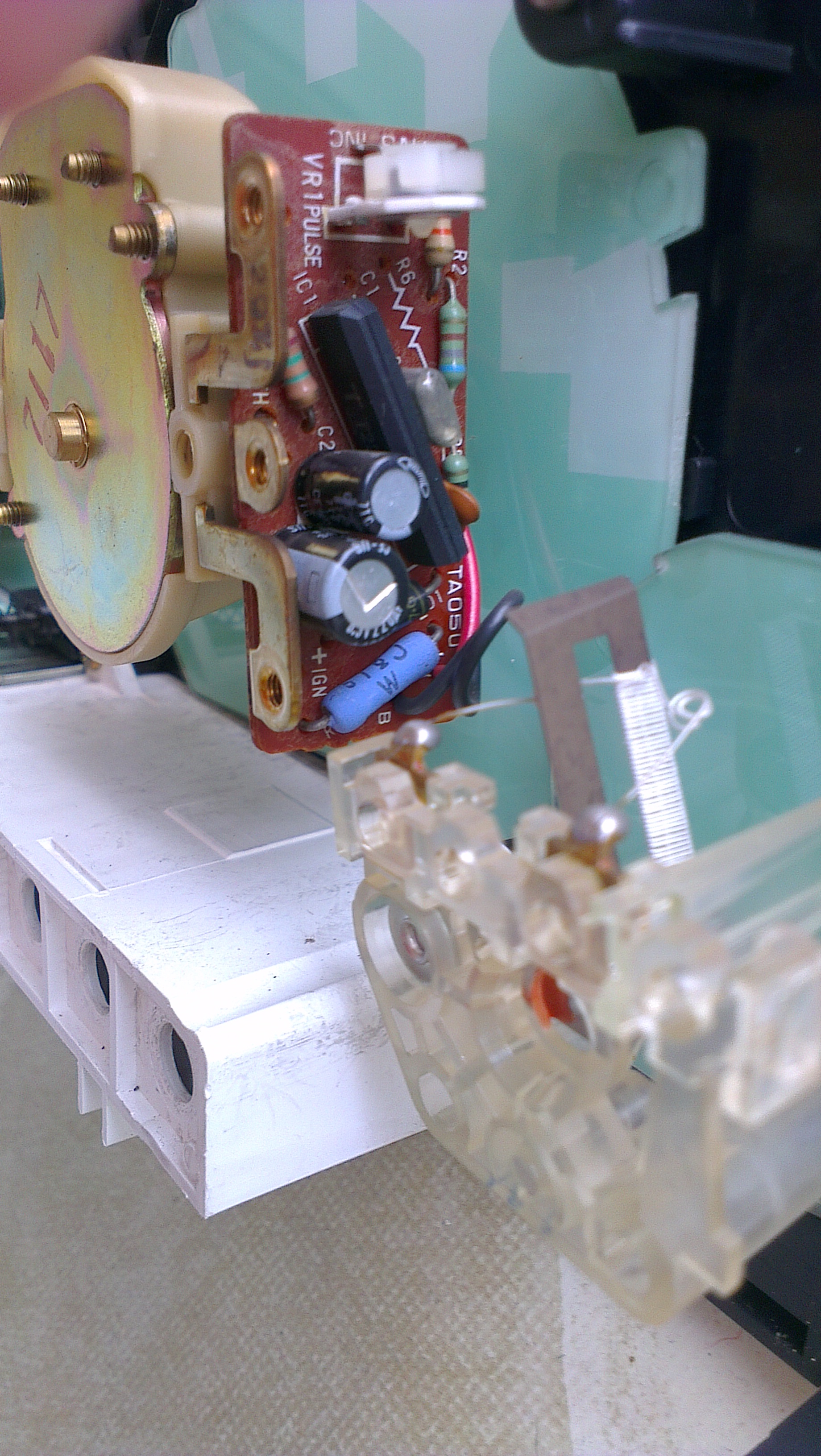

Оборотомера е електронен и взима сигнал от бобината..няколко поста по горе бях пуснал схема.
Мисля,че схемата на оборотомера е изградена с чакащ мултивизбратор.

на 4 страница от мненията е една схема , която си чертал на ръка и която не може да е вярна. Там е и "блоковата" ел.схема , от която също не може да се разбере как работи оборотомера. Аз залагам шише 100 гайди, че оборотомерът показва с каква честота ЕКУ-то пали бобината.
И една малка ракия ,че грешката му е повече от 5%.

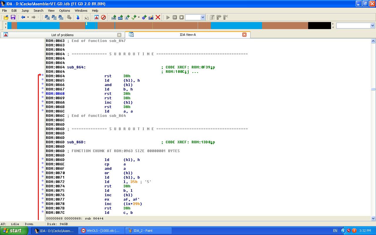

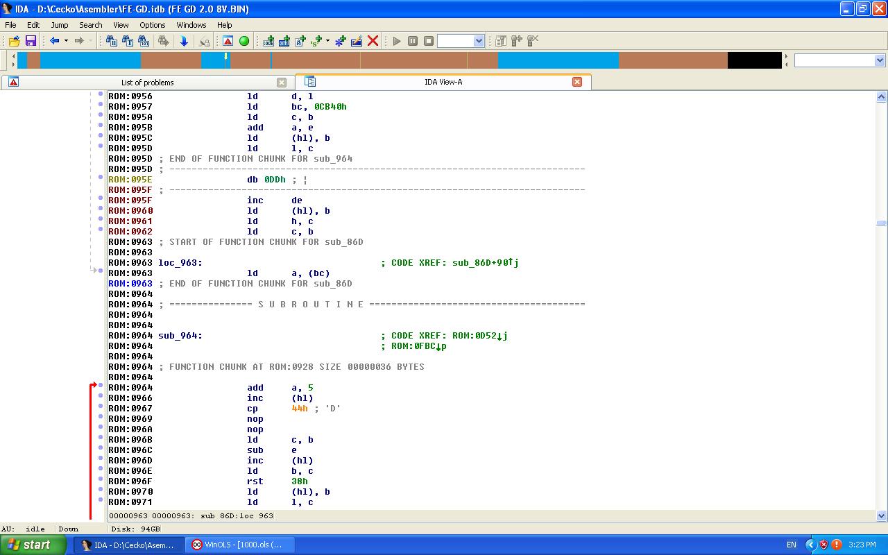

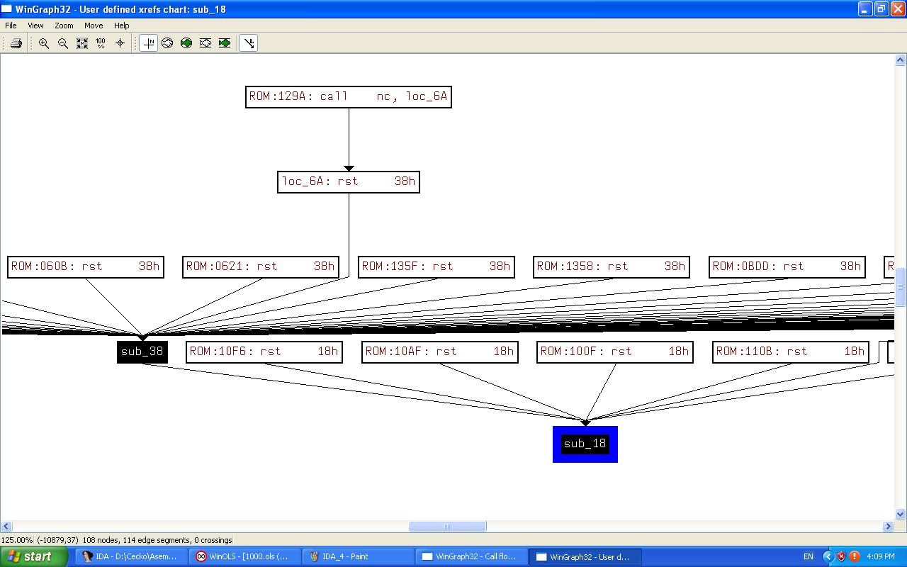

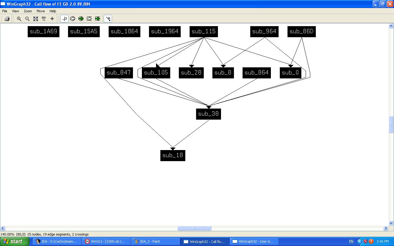

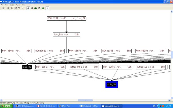

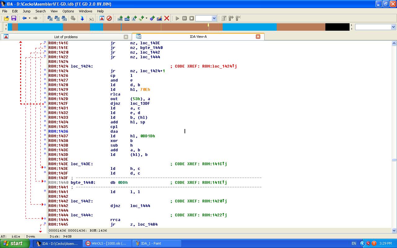

Поразгледах / уча се / файла с IDA Pro 6 - прилагам файла като използвах най-сходния до upd7810 като инструкций а именно Zilog Z80.
Картинката се следната:
Ако това успее да помогне ще се радвам.

Това не е дизасемблирано като хората ... ще помогне малко ако изкараш и hex - доколкото помня Z80, опкода на "rst 38" е 0xFF - т.е. трябва или да избереш друг процесор или да провериш това което дизасемблираш да не би да не е кода който се изпълнява а някакви данни.
Сря Мар 25, 2015 1:59 pm
Мнение Re: NEC upd7810
Откъде го извади бинарния код за дизасемблиране? От процесора или от някакъв външен пром?
