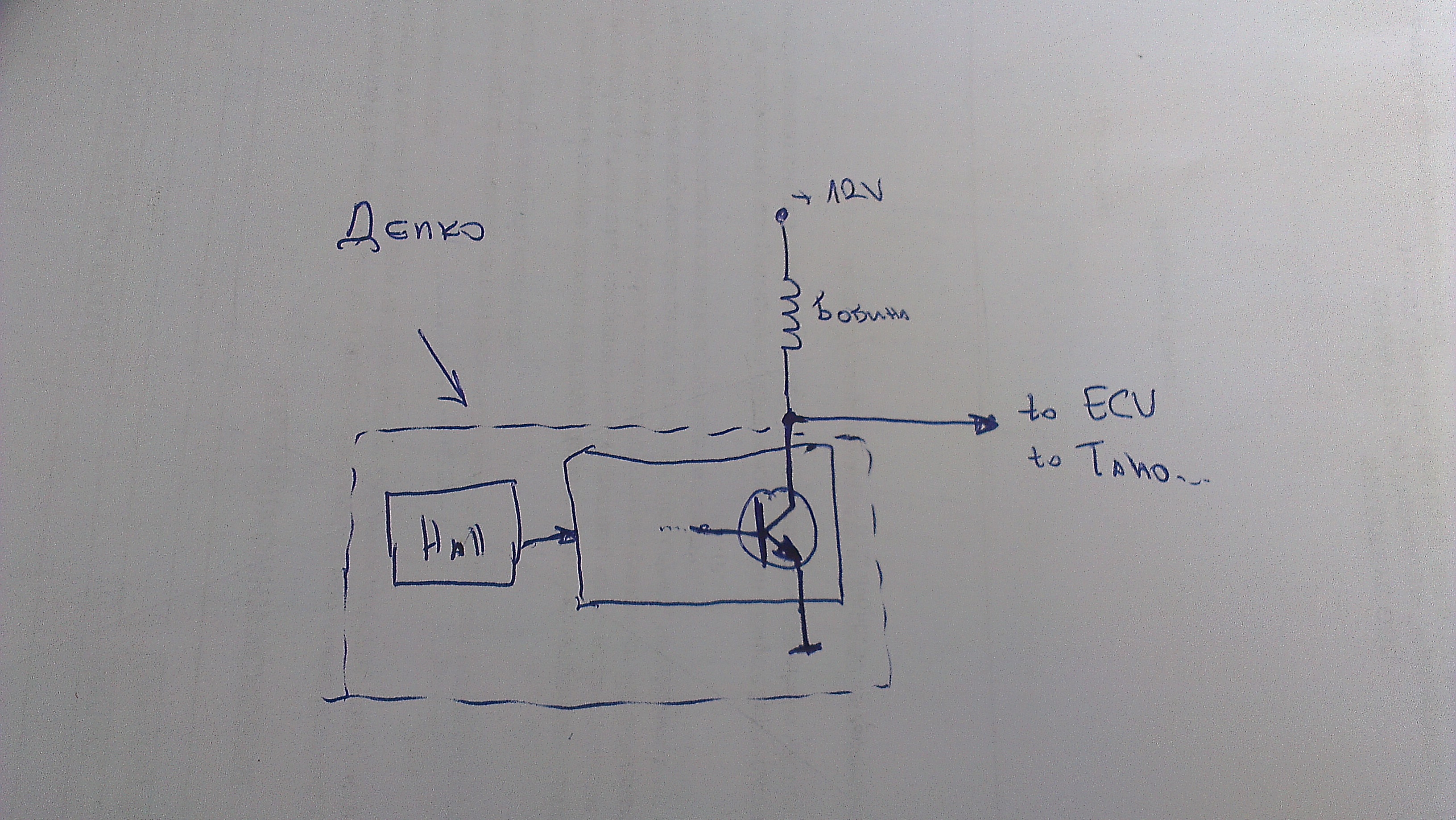

Прикачвам набързо схемата за подаване на сигнал към ЕЦУ-то и оборотомера.
Извинявам се че е на рака но стана набързо и мисля , че е напълно нагледно и става ясно на тези който имам познания в областта.
Колегата itso.t e прав и аз затова казах от самото начало,че има записана константа.
Пак повтарям,че в този случай имаме ограничение на оборотите по гориво..Запалването в случая не се коментира тъй като то не се управлява от ЕКУ-то.
В делкото има датчик на Хол + комутатор който съм начертал на схемата / NPN / транзистора. То е за управление на бобината. Когато транзистора е запушен имаме висок фронт на импулса,когато е отпушен имаме нисък фронт на импулса към ЕКУ-то и оборотомера.

Няма как да е такава схемата, колега.

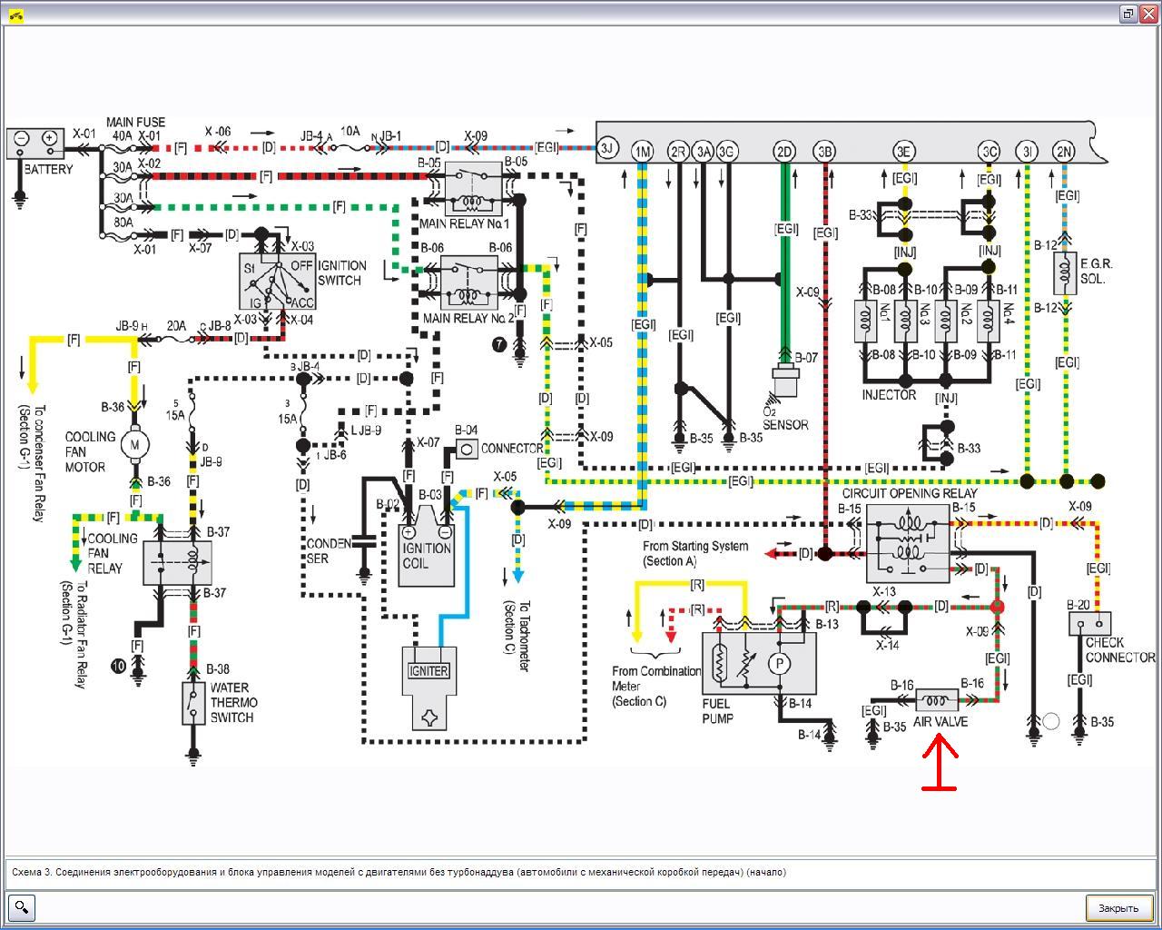

Без мисляно е да си измислям неща при положение, че искам да стигана до истината и споделената информация от мен ще е ключова за това за което се боря.
Прилагам ел. схема инсталацията на ЕКУ-то 8)
Пин 1М на ЕКУ-то се подава сигнала от бобината с цвят на кабела / син - жълт /, и там има продължение на кабела към тахометъра.

И тази жълто-синя жица отива към ЕКУ, там на перото 1М има стрелка КЪМ ЕКУ.
Обаче защо жиците към/от инжекторите имат същата стрелка?

Стрелките показват посоката на сигнала / тока / , от и към ЕКУ-то на дадените компоненти "около" него.
В този случай за инжекторите показва,че посоката е към ЕКУ-то защото тока протича по следния начин: захранването - реле, инжектор - ЕКУ / там е транзистора който ги клати /.
Ще вмъкна предварително да не се отклоняваме от темата, че пиновете за инжекторите 3Е и 3С от ЕКУ-то са свързани в него електрически, с една дума са паралелно.

По тази ти логика токът тече от плюса през бобината към ЕКУ, което е в противоречие с предните ти постове.
Не бъркай сигнал и ток. Сигналът е от ЕКУ към инжекторите, (условната посока на)токът е обратно.
Та тахометъра и запалването се върти май от ЕКУто .
