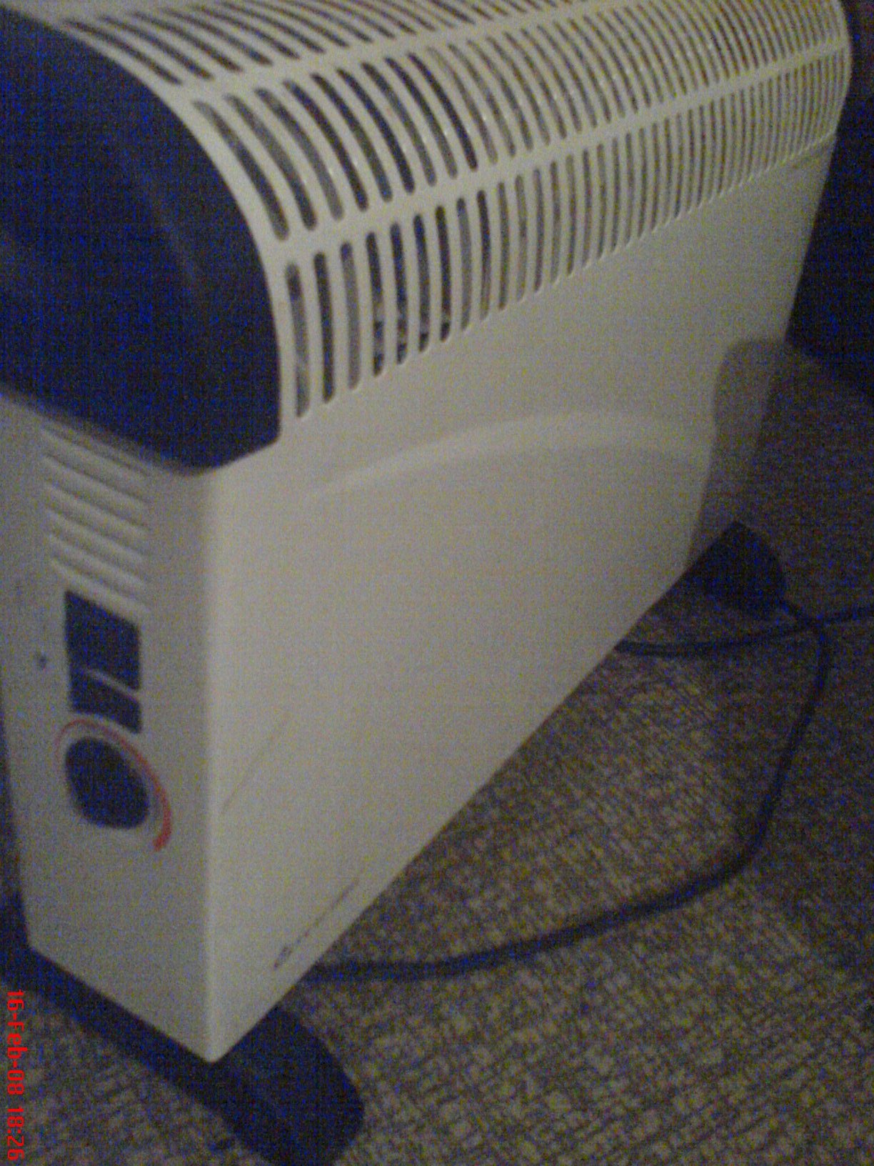

Снощи си викам сега ще си пусна печката да се стоплим обаче нито една степен не работи + вентилатора, не е ползвана от 1г , имам мултицет , бихте ли ми казали как мога да проверя ,какво не й е наред и дали може да се оправи ?
ключовете са :
1ви - 750W
2ri - 1250W
1+2 - 2000W
3ти - perka
4ti- резистор
Каквото и да включвам -не бачка!
снимал съм я да видите за какво става дума горе долу :)

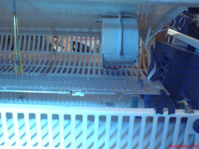

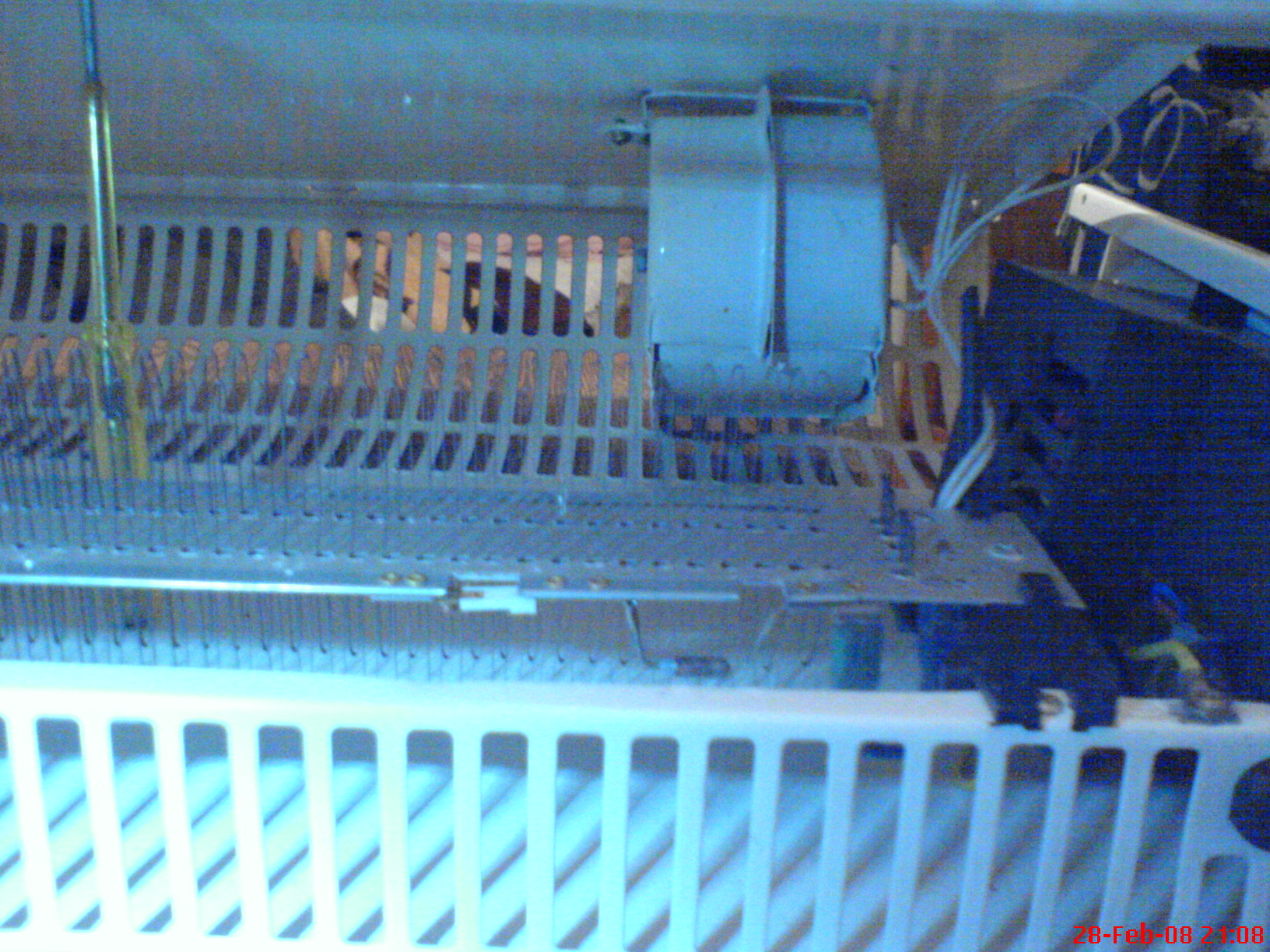

Най- сетне я отворих :)
Ако онова цилинdричното , като куршум (1см дълго ) е термозащитата - то тя не работи !!!
Биметалната пластинка си провежда ток ;)
Сега ще я махна и ще търся същата ?! :idea:
Новата ще я монтирам механично , тъй като не смея да запоявам да не изгори ! Тук има нещо като букса ама не е точно , ще го пристегна с клещите и така ;)
termoza6tita 518.JPG [ 489.28 KiB | Прегледано 2603 пъти ]

stargate написа:
Най- сетне я отворих :)Ако онова цилинdричното , като куршум (1см дълго ) е термозащитата - то тя не работи !!!
Не търси друга, а я дай накъсо с някоя клема(не с клещите). Нищо няма да стане без нея, освен, че няма да имаш ядове.

Gogo, ти си поредния на който ще казвам да не дава опасни съвети. Премахването на тази зашита увеличава риска от пожар. Тя изгаря когато е нарушен топлообмена поради покриване, събаряне, задръстване с боклук и т.н.
Не си играйте с огъня [-X
