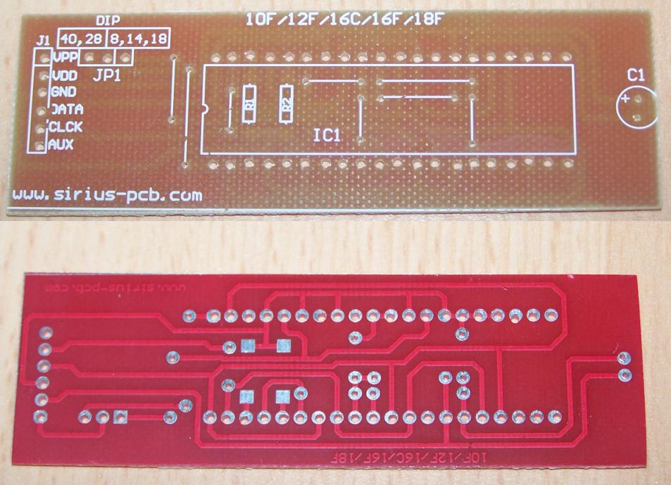

Малко антиреклама. Поне един отвор да беше в центъра. Тая снимка е по-скоро за "хумор", но ще потъне в архивите.

Тая платка я знам ;) -зиф добавката към пиккит2 , ама що се е изприщила така ? :)
Екпонатори им викаме тука на тез растерните машини , има разни дърти ама корави линотроници из нашенско , тукашният има ширина 50см ,за филмче 50 по 40см крайна цена - 6 лева. В понеделник ( ако успея да си изрисувам едностранна платчицата за чипчето на аналог което съм подхванал) ще експонирвам че да видим в домашна кочина ( лаб) дали може да се правят платки на 8 мила .Резолюцията е 2540 на инч което си е перфектно.
Разпробита е криво заради зиф-цокъла - целта е да не изпадне при роботизираното насищане и запояване понеже е тежък компонент ;)
Платката (т.е. отворите и) въобще не е толкова зле, колкото си мислиш. Без никакви проблеми ще мине изискванията на IPC Class 1 и 2. Даже мисля, че и за клас 3 може да се класира :) .
Пет Ное 26, 2010 10:43 pm
Сигурно за икономия са пробивали с тъпи свредла.
Пет Ное 26, 2010 11:28 pm

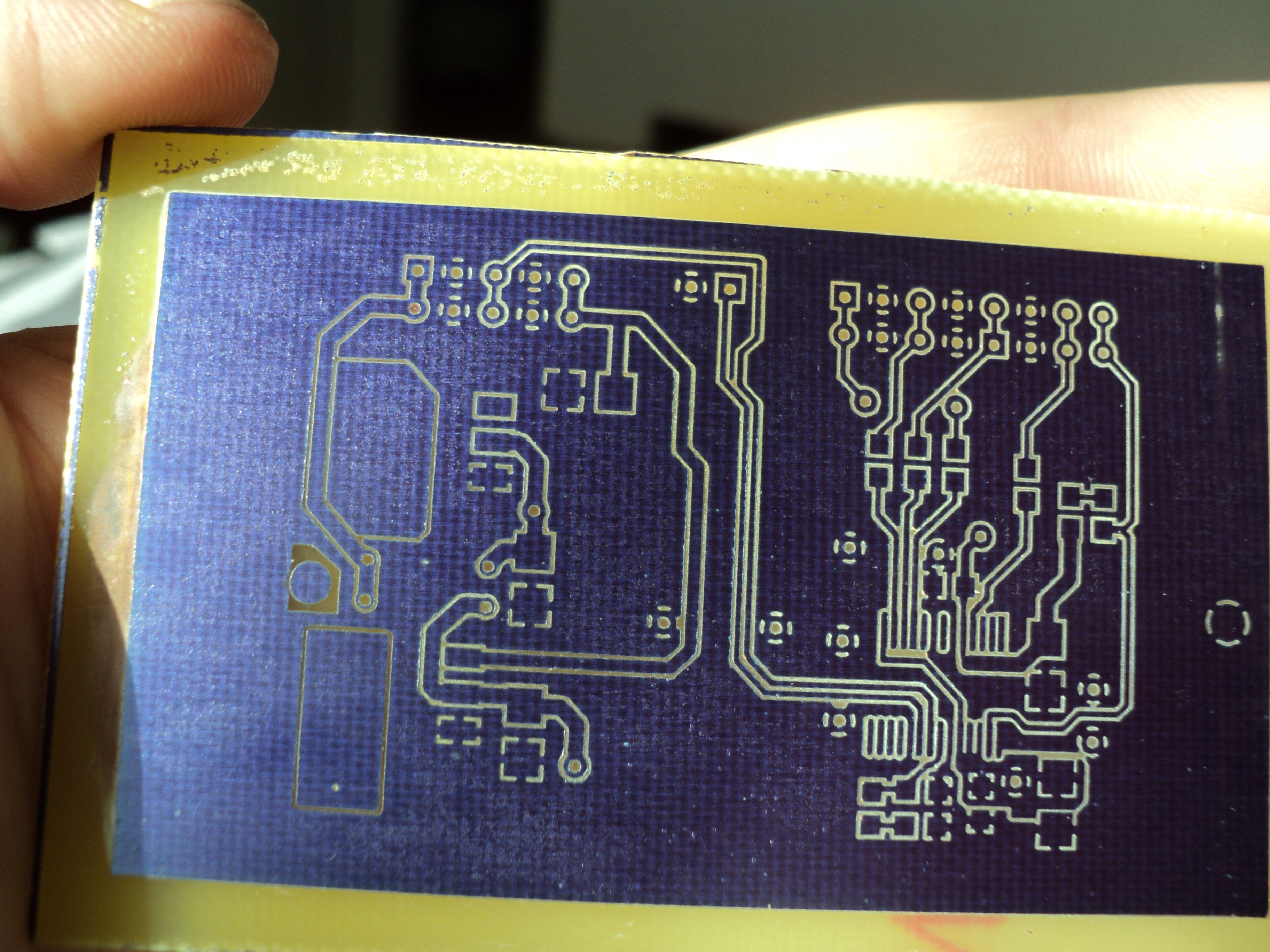

Реконструктор написа:
А с обикновен паус не става ли? :)
Става

Става. Но с оригиналното фолио става по-добре. А, една тънкост. При експонацията страната, върху която е печатано трябва да се опира върху фотолака, за да избегнеш разни сенки. За да се получи това, печата трябва да е огледален

С фолиото за лазерен принтер става ако принтера ти може да се справи с печат на него - досега всичките ми принтери, като направят 1000 копия и почват в тънките линии (под 1мм) да остават някакви гадни кухини - и ако пистата е 0.3 от нея остава 0,05 а посредата кухо. На паус го няма този ефект
