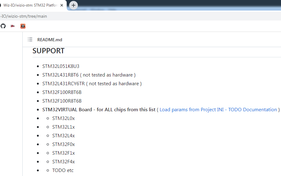

то по принцип има голяма платформа за STM32
но си спретнах моя за "бърза и ясна" работа ... само за сорсове от CubeMX без Ардуино, ала-бала-портокала
https://github.com/Wiz-IO/wizio-stm
в момента подържа само един чип STM32L051K8U3 - такъв имам под ръка за тестове

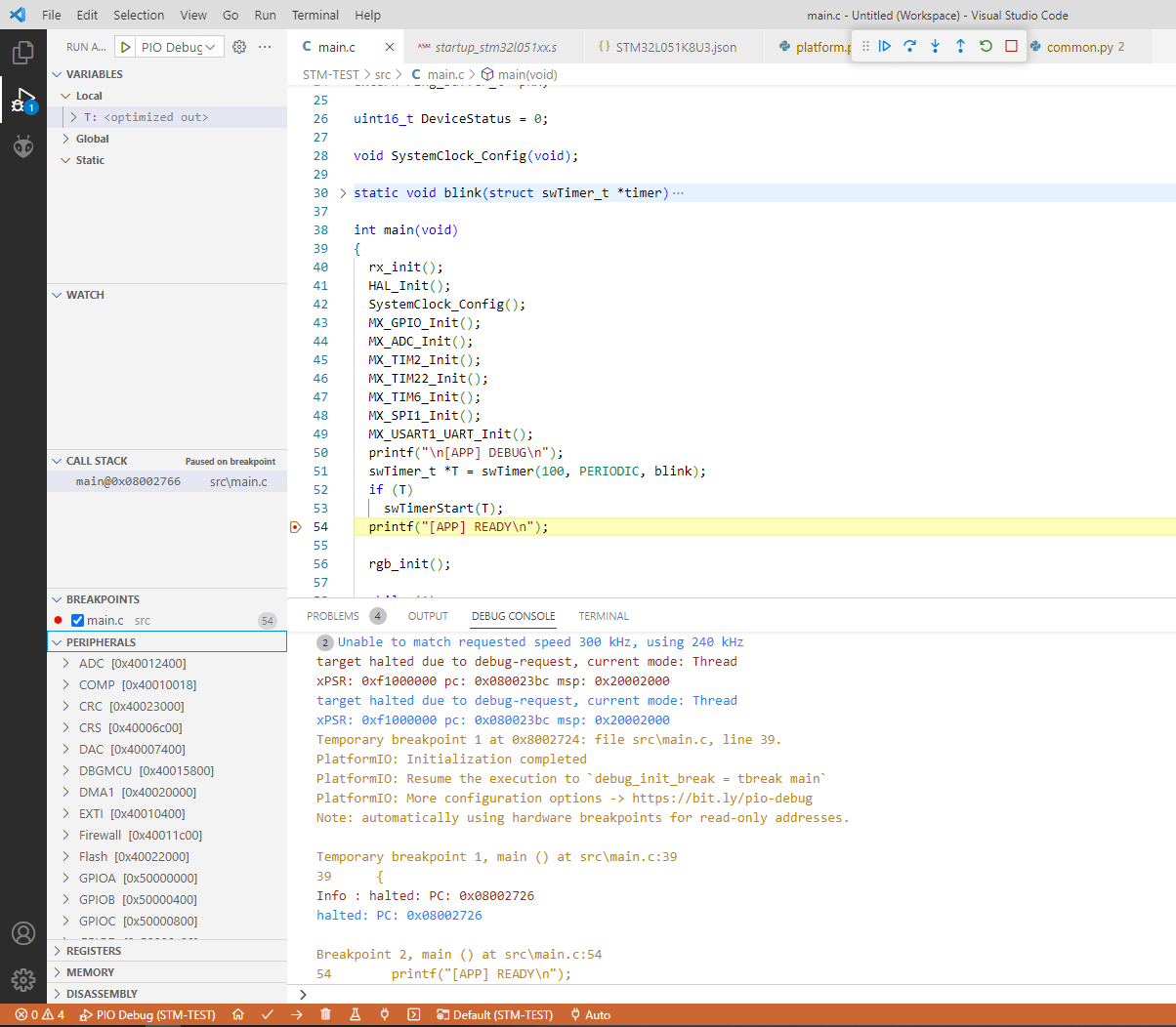

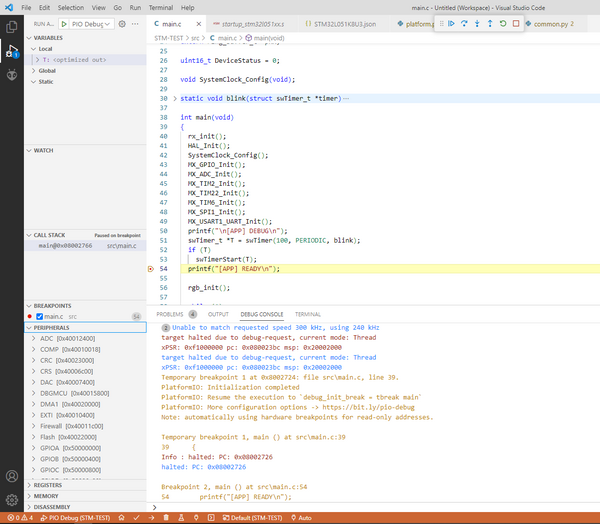

чак дебъгера ( STLink ) тръгна... :)
за upload, ако намери STM32CubeProgrammer, ползвам него, че по-бързо става

Мнение Re: STM32 - CubeMX - PlatformIO
бачка перфект за STM32L051xx ( скоро ще тествам CPP апликация ... то попринцип няма проб )
конверсия от STM32CubeMX(МАКЕ) към PlatformIO е копи/пейст
https://raw.githubusercontent.com/Wiz-I ... formIO.png
UPLOAD - STM32CubeProgrammer, STLink @ OpenOCD ... тествано
DEBUG - STLink @ OpenOCD ... тествано
GCC: 1.90201.0
хванах му цаката ... ще поддържа всички STM32L0x, STM32L4x ... етц :) ( с малко писане )
за ся тва
* STM32L051K8U3
* STM32L431RBT6 ( not tested as hardware )
* STM32L431RCY6TR ( not tested as hardware )
* STM32F100RBT6B
* STM32F100R8T6B

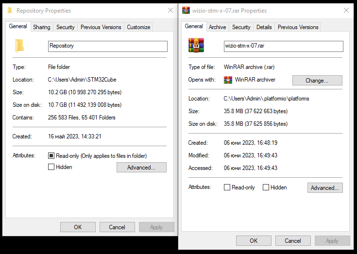

аз го направих:
Креате Кубе Проект -> Експорт Макефиле
Креате ПлатформИО Проект -> Меню -> Къстъм -> Импорт ( от папката на куба проекта ) ... импортера ги изпраща дет им е мястото
иначе е "страшно" 8O 10 гиги Куб
