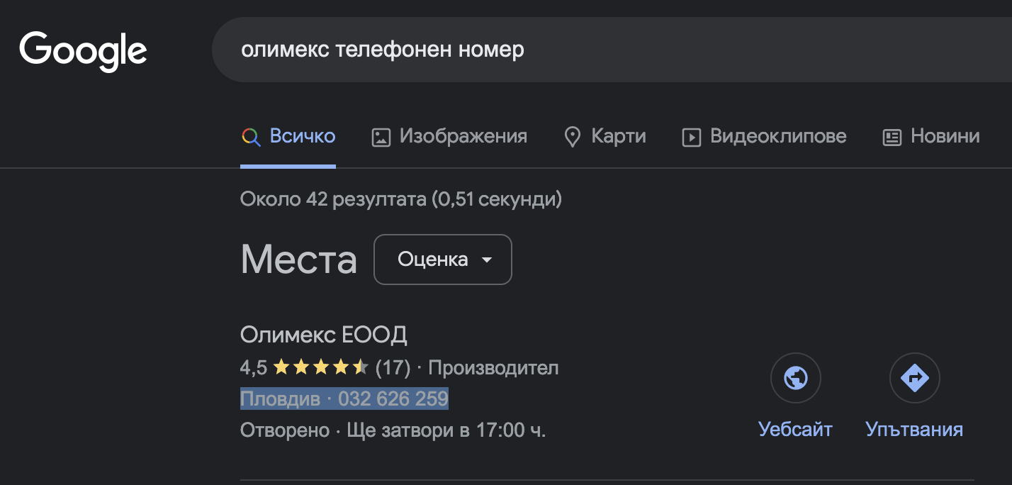

olimex.png [ 108.62 KiB | Прегледано 4753 пъти ]
