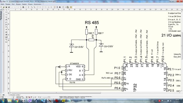

Я обадете , кви са практиките да се опазят чарковете , ако по високо U дойде от нейде . Вчера гледах фабрично у-во на 485 , вървяха 3 жици. Дали и масата на у-вата бяха свързали ? Не се сетих да мерна .

Сигурно са свързали и масата.
Тия ценери на твоята картинка имат по-голям смисъл, когато има връзка И по маса.
Връзката по маса обаче може да е проблемна...не ме питай защо (например лошо зануляване и масата на едното у-во е свързана към нула) и ако я няма ...заминава трансивера. Някакво решение е галваничното развързване.

Тоя интерфейс не го ли терминираха с по-120 омови резистори?

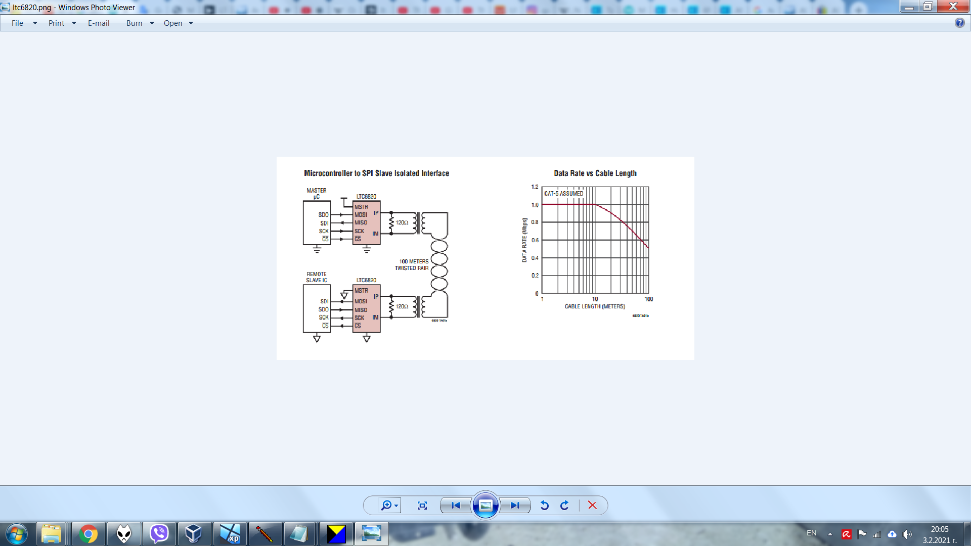

Галванично 'откачено' го измислям така : DC/DC да храни ST3485EB , и 2 оптрона за Rx,Tx към проца.Ицо те стоиностите не са ми дерт.
Eй туй с трафовете се чудя мога ли го скова
https://forum.arduino.cc/index.php?topic=393548.0

Има галванично разделени трансивъри за 485.
Сря Фев 03, 2021 12:05 pm
Мнение Re: 485 питанка
например ето този чип.
https://www.analog.com/en/products/ltc1 ... t-overview
спестява ти доста проблеми, за които може би не си и чувал :!:

Много от производителите на чипове предлагат някакво решение.

Галваничното разделяне в повечето случаи си е направо задължително, но извън него той може би пита как да предпази изолиранат част да не пие вода. Със стандартните решения за целта, супрестори, арестори, зависи колко и какво очакваш. Epcos / Vishay имат не малко решения, не само те разбира се.

Кое с трансформаторите?
DC/DC в Комет е 2-3 долара, оптрони ще ти трябват 3 за 485. За съжаление това решение гълта много площ.

Туй е идеята , ама май е за безумния раздел...

Много е ситна картинката за мене, ама доколкото видях у ардуино форума - става дума за специални SPI чипове. Това какво има общо с твоя 485?
Всъщност - какво бориш, що за задача? Може изобщо да не ти трябва 485.
