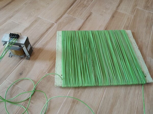

Заприходиха ми още 3 котета временно.Имам един закрит навес.Пъхнах ги в едно сандъче , изолирах с квото има . Вътре им постлах стара дреха , ама студ си е . Водата в паничката замръзва.Та днес им барнах ей туй чудо . На 48в бичи , към 40 вата е.

Имам ел. одеало , ама гледам със съмнеж на подобни фабрични джаджи , оставени постоянно вкл. , без контрол. Имахме случка с 14г. хлапе оставило ел. одеало на макс. , беше се постопило... Мерих температурата на тая дъска с жица 52 С , като е покрита със стара дреха.

Затуй бай Бонго ти каза Лампи с Нажежаема Жичка...
PS Дето ривът, че нямало мощни: мии над 100Вт и навремето бяха трудни, а в момента дори в кварталното магазинче ги има 100 ватови.

Ща сготвиш котките на 52 градуса бре, поне сложи няколко скилидки чесън ...

То 52 С е при жиците бре , днес ги инспектирах , опънали си баджаците писаните , преди стояха на кълбо.Виждали сте снимки , как лежат по радиаторите. Там температурата ще е над 50С. Бонго кви лампи бре , те да'н са кокошки
