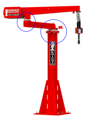

Хора, ето за тези места говорим. Какви са подходящите моторчета?

С нещо от сорта ? Това са често срещаните мотор/редуктор в промишленни у-я ...
https://www.olx.bg/ad/motor-reduktor-0- ... 8c7495e9d0
