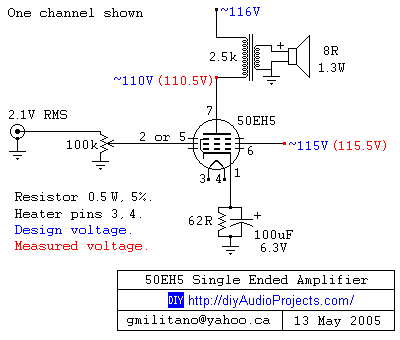

Това ли е номера с трафа?

Мнения: 1659
Да, това е принципа. Но трябва да се направят сметки в зависимост от съпротивлението на
говорителите/слушалките и предавателното отношение на трафа за да има усилване.
Едно такова качествено трафче може да е по-скъпо от останалите части.
Тая схема ми е много странна с това променливо на анода, някой може ли да я обясни?

Тва е около 116 волта, нема начин да пуснеш променлив ток на анода, не че няма да работи ама не е добре.

Това кривото не е "AC" а "около", в съседство е реалната стойност, която е подозрително съвпадаща...
Edit: ама то си го пишело, бре, к'во съ прайти?!

Аха, ясно, с това "около" нещата си дойдоха на мястото :D

bongo_x2 написа:
Ми кат мериш у контакта да не е всеки път еднакво, за тва се слага ~ 230 V , което значи горе долу 230, те хората са си го написали даже, по-стандарт напрежението в България е 230V +/-10%.

Повечето слушалки са около 30-35R на говорител. Има и разни изродски с по 12, ама явно са направени за хора, които много държат да оглушеят. :) Дайте да подберем подходящи характеристики за трафче. :)
