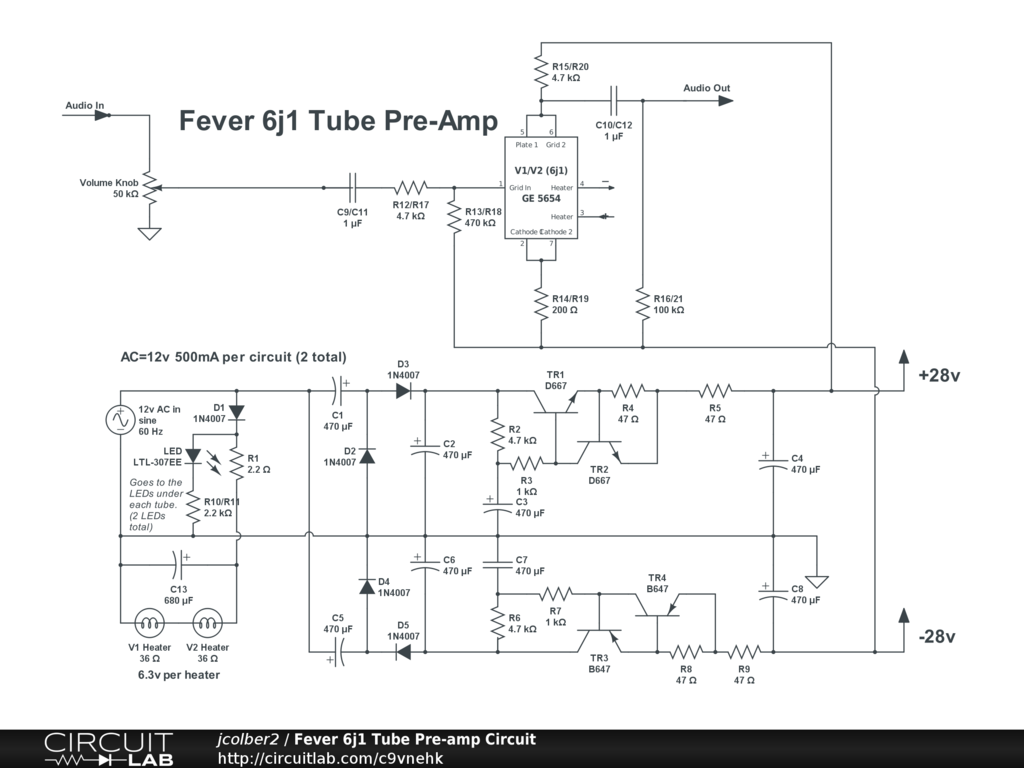

Мнения: 1659
Мисля, че това е схемата на един канал на това чудо. Изходното съпротивление на ламповия предусилвател е много голямо
и затова ако се слуша със слушалки 16-32 ома сигналът ще е много слаб.
Трябва да се включи към усилвател с поне 47 - 100 килоома входно съпротивление.

Това има бая изходно съпротилвение. - 4.7ком. Нали някой не е решил да връзва говорител без траф ?
Амплитудата на изходното напрежение е до 28V или 20Vrms. Мощността отдавана в товара ще е (20*20) / 4700 = 85mW

Това е предусилвател все пак- Нядявам се никой да не включва говорител към предусилвател.
Лошото е, че към този предусилвател и слушалките трябва да се включат през траф или усилвател.
