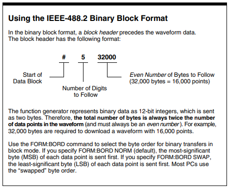

тази серия не ги може тия неща, ни за вход, ни за изход -> само аски.
ключовата дума е <arbitrary block program data>
488 arb bin block.PNG [ 69.34 KiB | Прегледано 8519 пъти ]
но не виждам точно тая серия на шварцовете да чува такъв формат
гледам FSV-K70 VSA Operating Manual, точно за К40 има всякакви конкретни ръководства за мерене на какво ли не, но не намирам (лесно) едно общо
