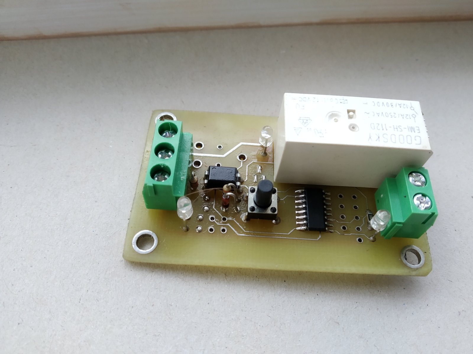

Да ти пратя една от моите джаджи , дебне с колко се върти 'водомера' , и при натискане на бутонче , запомня колко е минималната входна честота(МВЧ). Падне ли под МВЧ , гаси релето. Ще ти пратя и прогче(по USB се връзва) , ако нещо не пасне , ще го ръчнем дистанционно.

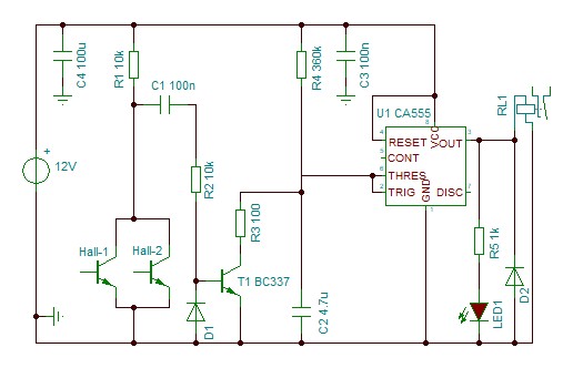

Колкото до '555: мии разчетох се. Както са го дали руснаците - то не случайно пише "Сброс-Запуск", аз се заблудих, че Reset само разрежда конда, ама той нулирал и изхода, т.е. ще примигва на всеки импулс.
Проблемът на твоята схема е, че не се рестартира таймера. То това е и проблемът на '555, май затова не съм го ползвал много, че не се рестартира без външен елемент. Може да се обърне наопаки времезадаващата верига, но не влиза в спецификацията.
А датчикът би трябвало да е с изходи отворен колектор или от сорта - нали превключва намотките, т.е. би трябвало да минеш без диоди.
Начи все пак отиваме на Детектор за липсващ импулс, ама с голяма времеконстанта. Това е твоята втора схема от предната страница или No9 от Радиокот, но там рашъните леко объркали емитера и колектора (станало инверсно свързване на транзистора, уж пак шъ работи, ама...).
Обаче първата ти схема от предната страница е някак си по-шумоустойчива, конда го свързваш към базовия резистор (може да го намалиш на 1кОм) и диод за защита от обратно напрежение на база-емитер. Релето отива към плюс, да не забравиш диода :)

Начи: R1 и R2 по ми харесват като 4.7кОма, ама не пречи. За C1 може и 10нФ, ама друго си е със 100. Без R3 може, но е по-добре да го има. R4 и C2 не съм ги смятал и съм ги оставил същите, то така или иначе ще си ги подбираш според нуждата.
Разликата с горната схема (от тази страница) е, че при постъпване на импулс таймерът се рестартира и почва да мери (почти) отначало.
ПП да уточня: ама грам изчисление не съм правил, само на око :oops:
Много благодаря за предложението, но не искам да се уча да ръчкам проц. А и отделно ако нещо се закучи ще те тормозя с глупости, а не искам. Така ако нещо се скапе веднага лепя нова "платка" то по прилича на обемен монтаж.
