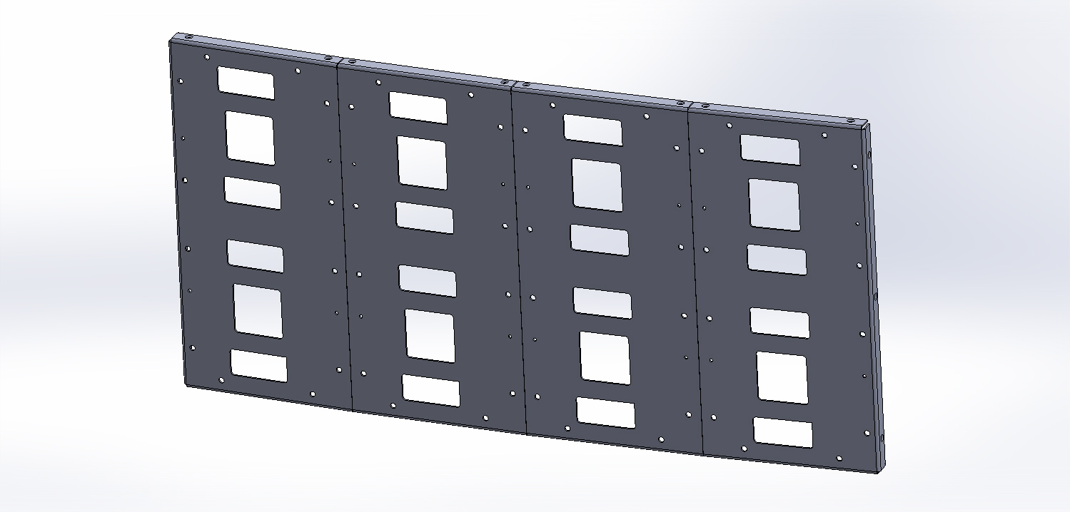

Има и друг момент, време за редакция, време за построяване. Веднага ти давам пример, имаме ей този детайл по-долу. Детайла е елементарен, как обаче правиш тия отвори, как след това ги редактираш ? Можеш да зададеш размерните вериги променливи, за да можеш да ги коригираш в последствие, можеш да имаш отделни скечове за всяка повърхност, ама мин по два защото едното е hole wizard а другото е cut, или пък имаш скеч който го въртиш на градус спрямо някаакъв център, или .....и както и да го направиш, винаги имаш или по-бързо построяване и по-бавно редактиране, или обратното.
