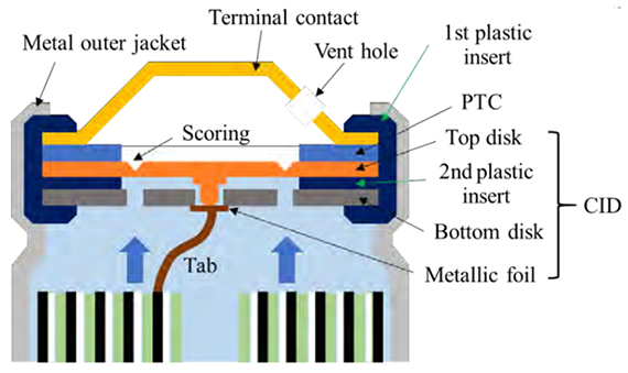

по идея всички елементи трябва да имат PTC защита в самия елемент, така че директното запареляване да не е проблем, поне от пожарна гледна точка.
някои производители го потвърждават в чаршафите си. ама как да разбереш, дали елемента в ръцете ти е този от чаршафа :roll:
18650-protection.jpg [ 90.48 KiB | Прегледано 5811 пъти ]
ще откривателстваме, пак...
