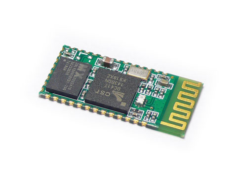

Трябва да "втъкна" в PLCC32 цокъл нещо, дето да вържа с конектор към друга платка, та ми дойде идеята да се направят платчЕта с формата на PLCC32 и към тях вече конектори и прочие.
Имам смътен спомен че някой беше правил мини системка с FPGA върху по-голям PLCC, ама имам и смътен спомен че ги правеше тия работи от другата страна на голямата вода.
Някаква идея къде могат да се поръчат платчета със странично метализиране, без хептем да режат глави? Иде реч за хоби проект и някакси не си струва да се разделям с твърде големи трицифрени числа, а за четирицифрени и дума не може да става.
ПП: Другия вариант е платчЕта директно върху платката, без да слагам цокли, ама и за там не го виждам без странично метализиране. Стъпката между падовете на PLCC-то е 1.27мм, май.
Нещо такова, демек:
dYnNg[1].jpg [ 26.24 KiB | Прегледано 5981 пъти ]
ППП: Печене на основната платка е "аут ъф куесчън", тъй че трябва нещо дето да може да се свърши с поялник.

Защо мислиш, че трябва да са златни кастелираните виаси? Както и други колеги са посочвали, пускай гербера на PCBWAY и те ще ти дадат оферта веднага. Аз имам някаква отстъпка там, няма проблем да ги пусна ако искаш за пробата с доставка до тебе.
Ama PLCC32... май е мъничко, освен ако не го направиш нещо многоетажно и вертикално.

Виждал съм такава опция (Plated Half-holes / Castellated Holes) в сийд студио. Не изглежда да става много скъпо ако се избере.

Нмбабане и ДедоБоре ще кажат,
ама тоя модул (дето Спарки го е пуснал за илщстрация) не става ли
с допълнително фрезоване като последен процес. Пускаш метализирани отвори с цяла площадка,
искаш златно покритие и второто фрезоване ти оформя тия полу-площадки.
Евентуална спънка е -фрезерът да откърти метализацията.

При LTM това със сигурност не става :)

Фрезоването :)
Но това не е единствената причина да ги зачеркна като фирма.

Гледах с лупа един такъв блутут модул и ми се струва , че е правен с второ фрезоване.
Обаче на Нбабане нещата са правени по някакъв друг начин
http://dimitech.com/products.php
P.S. Не знам как се прави сега позлатяването, но преди години позлатяването на ISA-"куплунга" изискваше електрическа връзка - тоест всички пера са свързани към обща шина на заготовката,. След позлатяването следваше фрезоване на тия окъсяващи шинки. На Набабане модулите може и те да се правят така, ако има толкова малък фрезер -0.2 мм предполагам.
