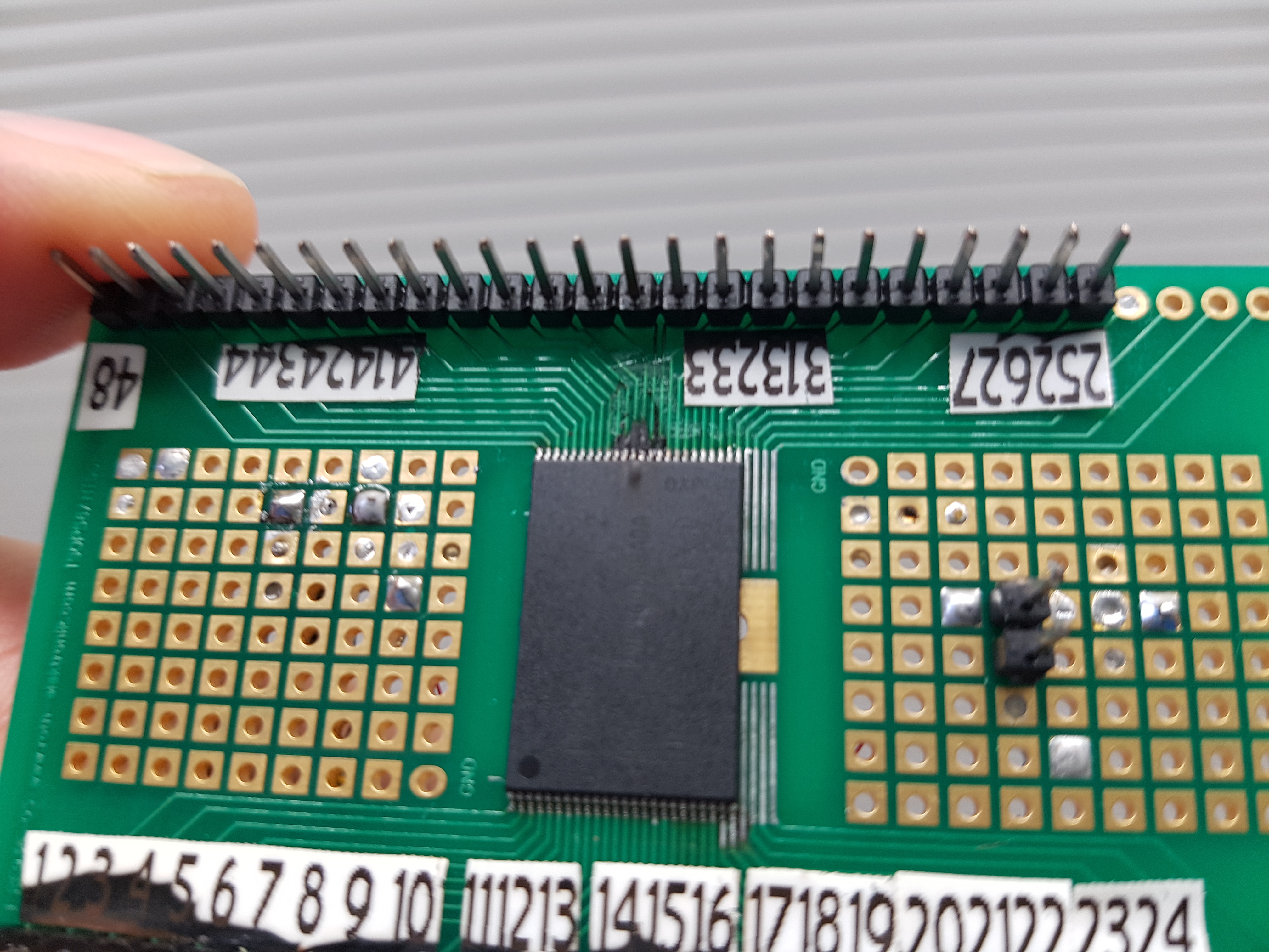

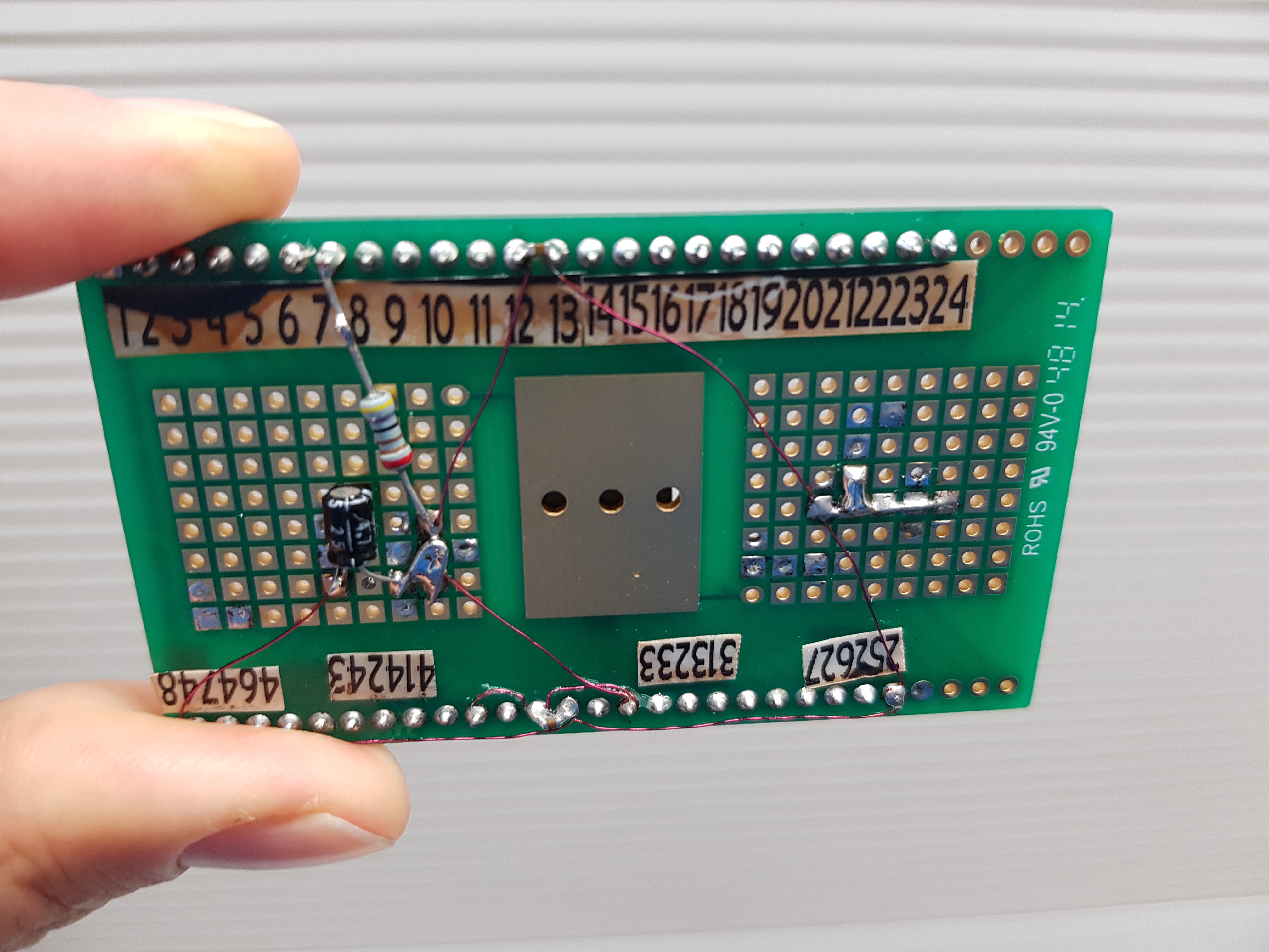

Помагайте с brainstorm-ing. 4Gb NAND flash вързан към FPGA. Kакто си бачка ок и след няколко часа до четири дена чипа изпушва като димка. Изглежда да са поразени пиновете за захранването, вътрешно както се вижда на снимката. Интересното е, че от три платки двете които изгърмяха са на Mikron, а тази която все още си работи е на SanDisc ако не се лъжа. Ще сложим някакъв осцилоскоп да мери по тригер на напрежение, но изглажда да са си стабилни 3.3В

На картинките никъде не виждам керамични кондензатори на захранването близо до чипа.
Според мен са задължителни. Ние ползваме индустриален NAND flash RP-SEMC32DA1 и на
всички захранващи пинове слагаме 2.2uF + 100nF керамични, максимално близо до извода.

тия жици по захранването са твърде тънички. като начало ги удебелете. и групирайте по-смислено кондензаторите, да са близо до захранващите пинове на чипа, а не до куплунга :wink: никакви дълги и тънки жици. в зависимост от точния парт на чипа може да дърпа до 40мА (SLC с голямо триене.) не съм се заглеждал по голи снимки на кристалите, но предполагам, че вътрешния генератор на високото е капацитивен удовител и с една такава тънка и дълга жица добавяте индуктивност и мотиката е готова. може би
според мен проблема е ready пина.
по чаршаф е open drain, държи до 10мА на 3.3V
ако правилно чета резистора е 230 ома ->15мА. може да му идва множко и понякога да пропушва.
свалете това до 2-3мА, тоя сигнал е доста бавен, а и е без значение, ако можете да четете битовете в регистъра със същата функция.
аз точно микрон не съм ползвал, или е било инцидентно. самсуняк, макроникс, спеншън - с килограми и нямам такава цицина в колекцията си. :roll:

тия жици по захранването са твърде тънички...
:idea: Преди години брах ядове точно заради такива прототипни жички на захранването

виждат се керамични кондензатори, там са, на пиновете на конектора, които се явяват най късите писти, не са точно до чипа но достатъчно близо
също така човека пише че изгаря по време на работа, а не при включване/изключване, т.е. захранването е отдавна установено
(освен ако няма някакви спящи режими)
само дето не видях де е тоя резистор 230 ома? аз само 1 виждам с цветния код
в едната посока го чета като 211 ома в другата го разбирам като 4.7к (по-вероятната стойност)

ДедоБоре го е обяснил много точно, тия дългите тънки жички имат голяма индуктивност, малко краткотрайно натоварване от другия край дори от порядъка на 10мА ще накарат напрежението да клекне с много. Нека HCL да каже резултата от изследването с осцилоскопа но аз съм убеден че на захранването има големи смущения.
Вто Ное 27, 2018 4:25 pm
Мнение Re: Пушещи чипове
е тъй де, нали и аз смущения казах
това за голямата индуктивност ми е ясно
и клякането обикновено не е големия проблем, по големия е обратното напрежение при всеки фронт на тия няколко ма
пистите си "звънят" яко с паразитните капацитети
това масата ли е дето обикаля по периферията? аз бих го направил с възможно най къси жици между кондензаторите, и после връзките до останалите пинове, макар, че не вярвам там да е целия проблем
