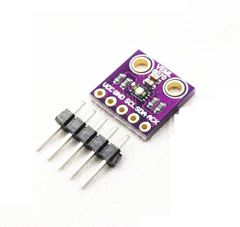

Един практически въпрос:
Поръчал съм ето този UV датчик:
s-l1600.jpg [ 48.38 KiB | Прегледано 6679 пъти ]
Ще бъде в кутия зад кварцово стъкло (за да пропуска УВ светлината). Питанката ми е: какво да направя/поставя, че светлината да пада само върху датчика, а топлината да не се разпространява вътре в кутията (ще се пече на слънце)? Примерно нещо подобно на рефлектор, но без отразяващите му свойства, и да е лесно за изпълнение :? .

Според мен малко трудно, освен ако наистина оставиш малък отвор, центриран върху датчика
и наистина да имаш рефлектор. Не знам дали пиранометрите няма да ти предложат някакво
подобно решение.

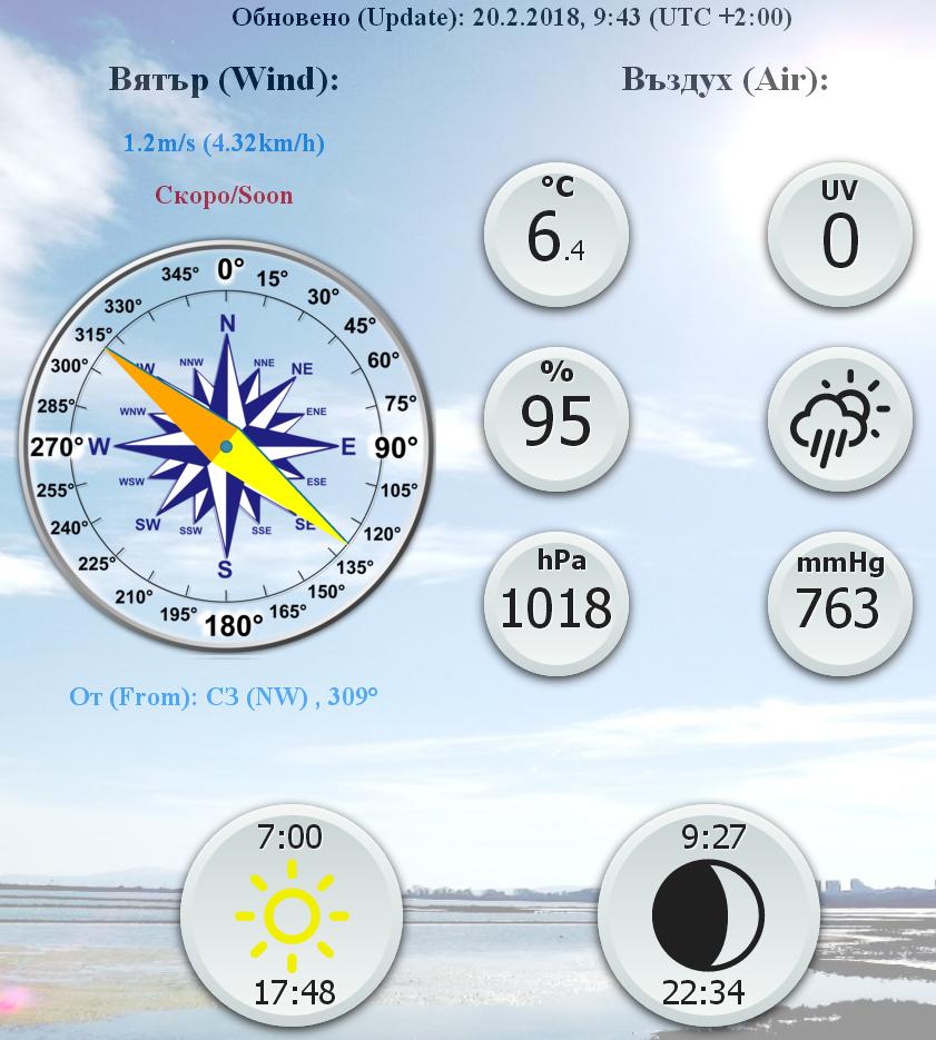

След няколко часа на месец занимавка взе да се получава това:

Мнение Re: Вятърничава идея
яко :)
да те питам гуи-то някаква веб-базирана шукария ли е или са виджети на уиндоуса?
щото ми стана интересно...

MYXATA написа:
яко :)
Чист HTML код е- снимка от екрана на браузера е картинката.
Три .css файла (за вятъра, за температурата и за астрономическите явления) вземат данни от html кода, рисуват бутоните и поставят съответните цифри вътре. Картинките и стрелката на компаса са .svg файлове (не .jpg или .png) и се чертаят от браузера- получава доста малък код (трафик).

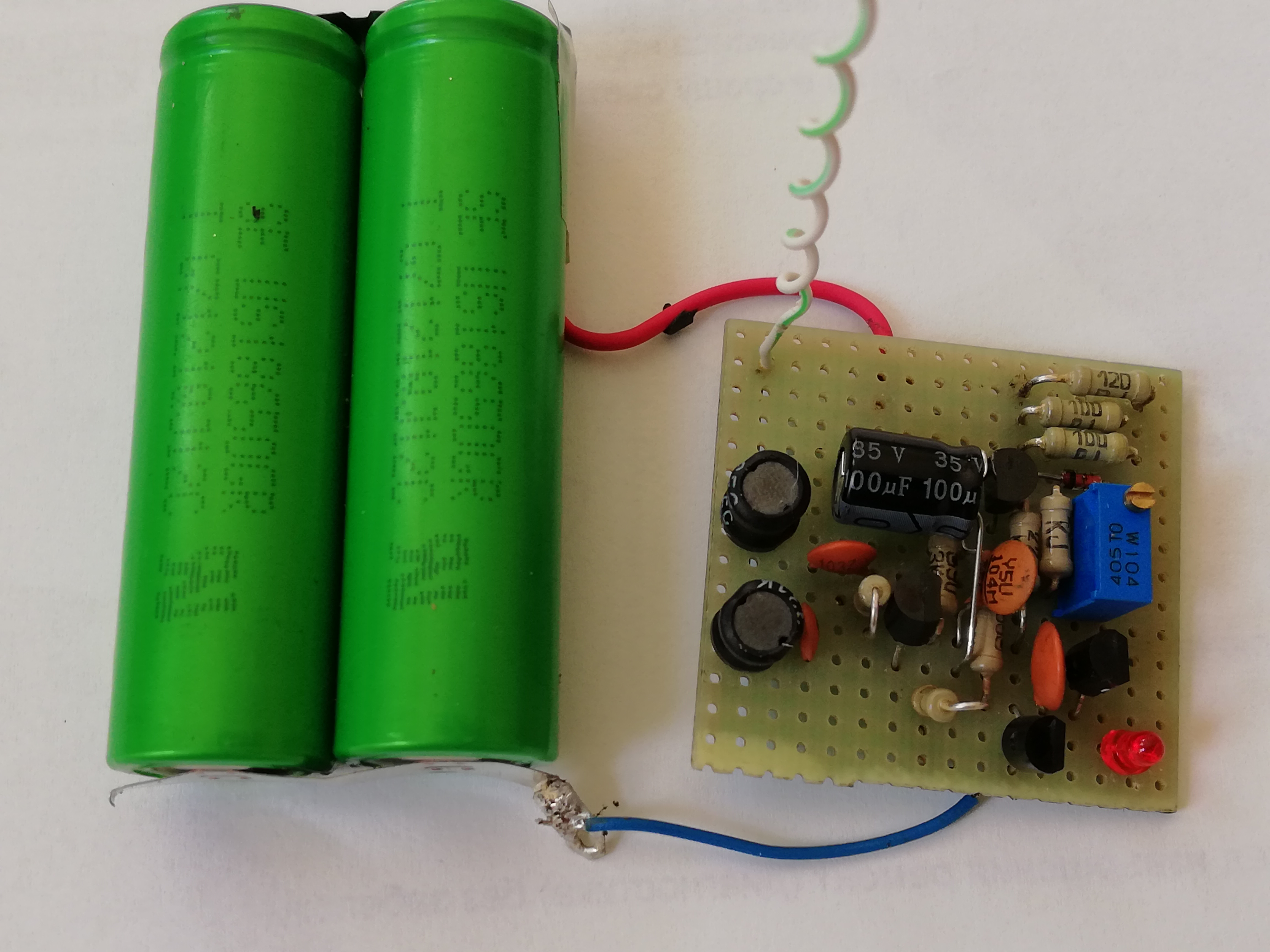

Още една джаджа към метеостанцията- детектор на "светкавици". Чакам буря да видя как се справя.
Няма да е в този вид окончателния вариант.
