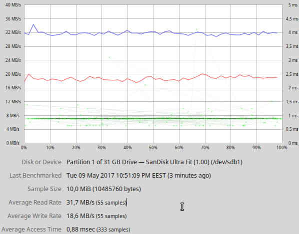

Ходих до "полиса на техниката", но Самсуците ги нямало за момента и взех: SanDisk Ultra Fit USB3 Flash Drive 32GB. То си го пишело ситничко на гърба на опаковката:
-> 16GB: Read speeds up to 130MB/s. Write speed lower and varies by capacity и т.н. .....
-> 32GB: Read speeds up to 150MB/s. Write speed up to 15x faster than standard USB2 drives (4MB/s) .....
Картинка от Vaio-то:
Ultra Fit 32GB.jpg [ 42.96 KiB | Прегледано 6073 пъти ]
като на Атома ми даде R=33.8MB/s, W=23.0MB/s, 1.23msec, а на PC-то R=38.2MB/s, W=25.1MB/s и 1.07ms ама на вече напълнена флашка.
Мии доста по-бързо от вградения диск дори без да гледам милисекундите. Пък ако се сговни нещо просто сменям флашката, данните са на HDD-то.

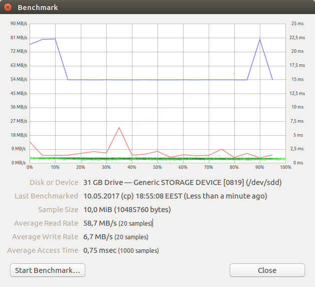

Перфектен си с тая флашка. Направих и аз няколко теста от любопитство .. и направо съм шокиран от ниските резултати.
Най-добре се представи SanDisk Ultra 32GB (клас 10) micro SD карта, бучната на ей тоя хъбо-четец на USB 3.
Screenshot from 2017-05-10 18-55-15.png [ 73.93 KiB | Прегледано 6045 пъти ]

Тпва не са ли безсмислени тестове?
Купете си еднакви машини и флашки и тествайте.
Така какво тествате ? БИОСа? ОСа?

Защо реши че са безсмислени? По твоята логика всички тестове на дискове, флашки и кари са безсмислени. Ако бяхме с еднакви компютри, ОС-и и флашки, според теб какво щяхме да тестваме? Защо мислиш че тествам БИОС-а или ОС-а? От къде знаеш как е направен софта за тестване?
Тествам на едногодишна машина, така че съм сигурен че в случая не си тествам БИОС/ОС ами реалните достижими скорости на няколко карти и една флашка. Тестовете за картите може и леко да ги гледам с подозрение заради четеца който ползвам, но резултатите на закачена директно към ПЦ флашка не беше нещо впечатляващо - R-32.3 MB/s, W - 6.8 MB/s. Бонго тества на стара машина и изкарва скорости които са по-добри от тези при мен - теста е крайно показателен в случая.
