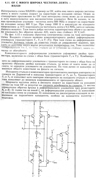

Свръх-бързият ОУ е измислен през миналия век:
HA2539.png [ 348.02 KiB | Прегледано 6051 пъти ]

Хванах цаката на Тината: вместо да клатя товара - клатя входа, товара го слагам достатъчно малък, т.е. не симулирам стабилизатор а усилвател.
