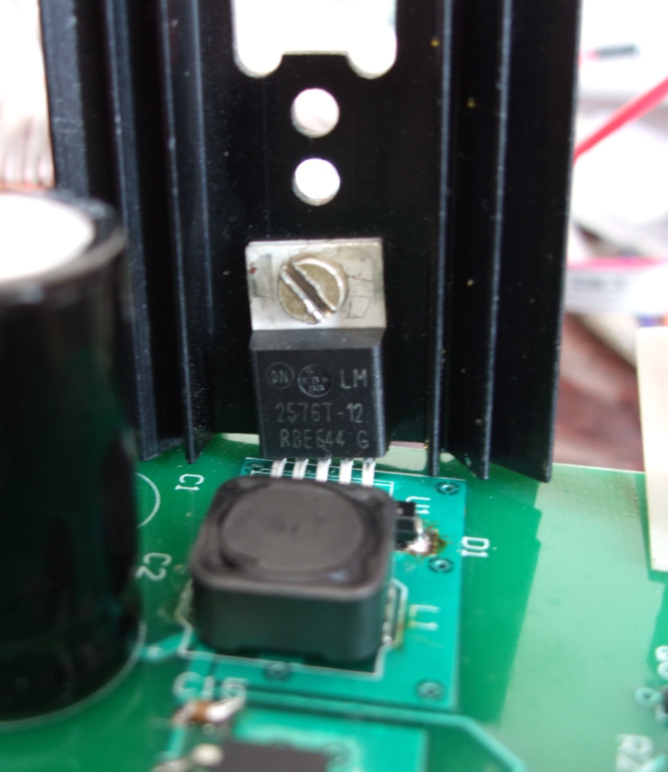

Сложих охладител като този но положението не стана много по - добро. Охладителя държи около 55-60 градуса без да е в кутия. Използвам точно този чип, като имах избор да взема същия но производство на ТИ, който е осезаемо по - скъп (може би това е проблема :) ).

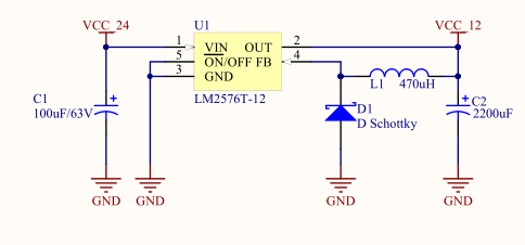

Постни схемата си "1:1" + няколко снимки на монтажа, ще видим ...

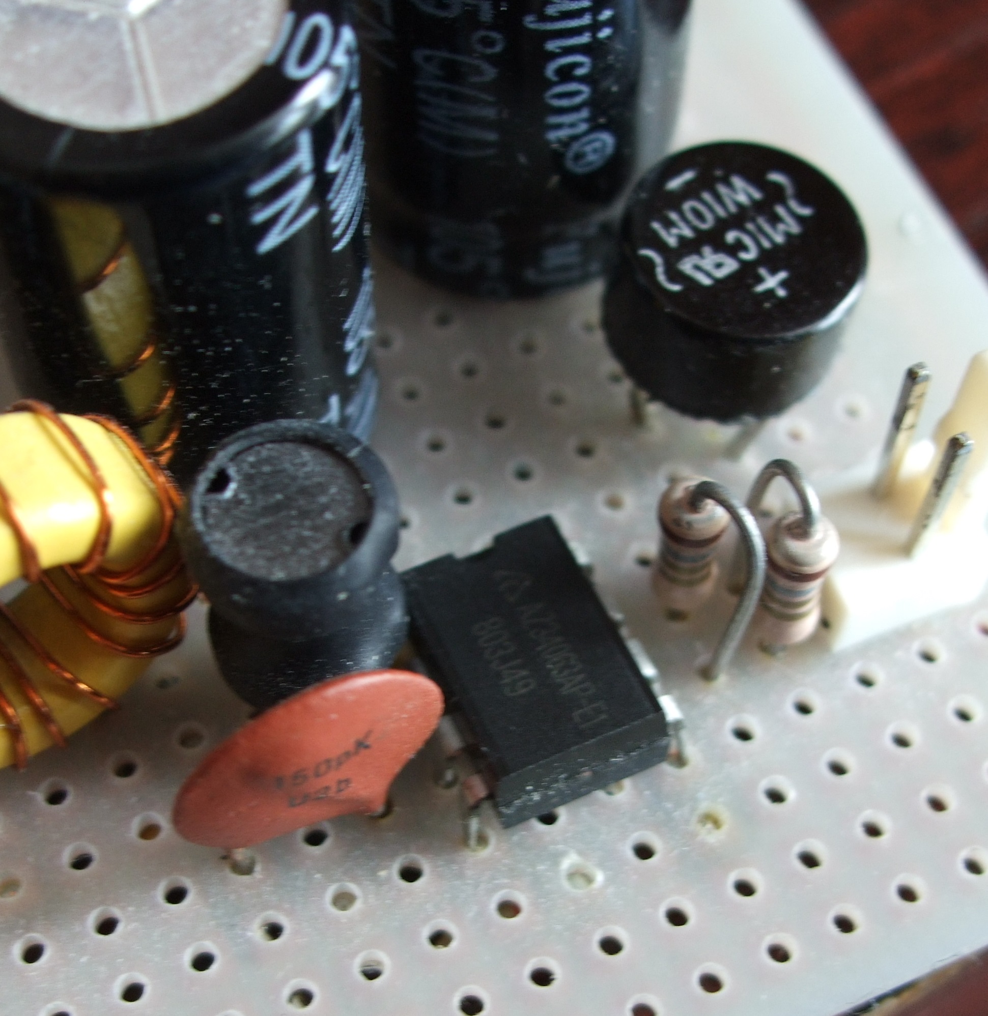

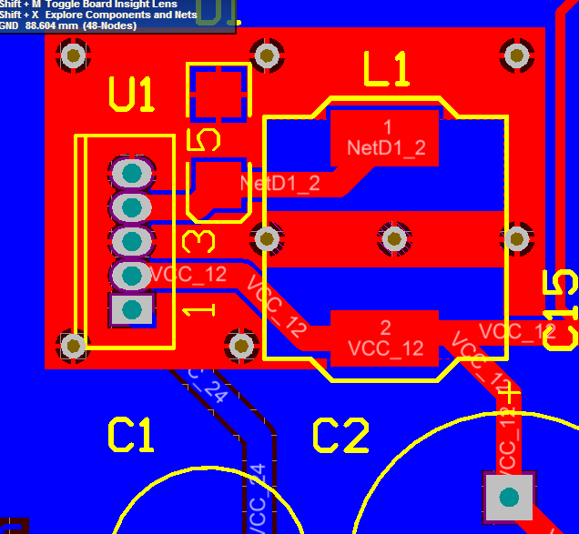

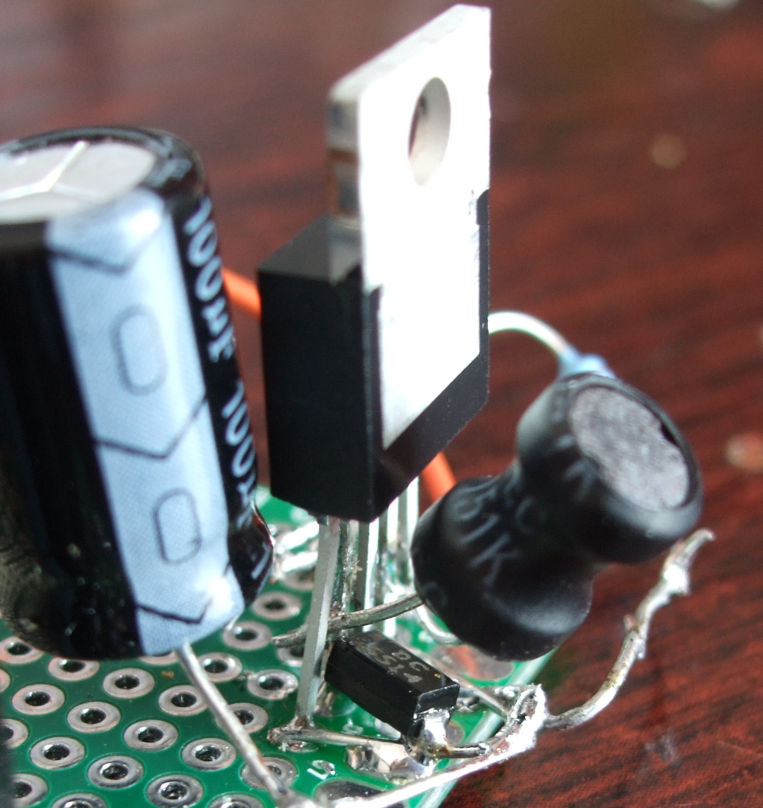

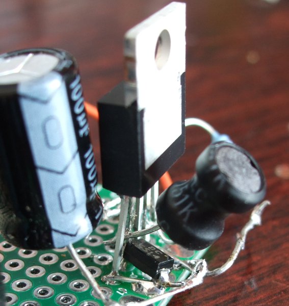

bateAz - в прикачените файлове.
Само да допълня че съм опитал индуктивности от 150 uH до 470 uH, както и товар от 12ма до 300ма.
Единия чип си е запоен на прототипната платка, а другия се вижда на снимката на дупчестата.. 2-та се държат по един и същи начин.
Добавих и 34063 само за референция за "хвърчащ" монтаж, който работи много добре.

Амчи как няма да ти пече като си объркал Out и FB пиновете ...
Пет Май 02, 2014 3:20 pm
Мнения: 1730
Мнение Re: LM2576 - грее
:oops: :oops: :oops: :oops:
Малеййй :) - голяма излагация :)
Имаш :drinkers: за следващия път.
PS: Изтествах и в правилно свръзване - при консумация 300ма, температурата е 53 градуса без охладител.

Въпросът това с радиатор или без, ако е това от платката с тоя топуз на него .... все ми се струва че 17 градуса са твърде много за 2.4 Вт консумация, дори 60% да му пада КПД това все пак е под 1 W за цялото захранване, нямам сега документ но кристал корпус е не повече от 1.5 тоя радиатор да е 10 С/W, общо 12 ... т.е. все едно да разсейваш около 1.5 Вт в чипа, което е доста ...с какво мериш, ако е IR термометър не му вярвай, и на термална камера не можеш съвсем да вярваш ако не си направил профил, тия повърхности там са кофти и много лесно може да имаш 5-6 градуса разлика само защото повърхноста е гланцова или метална ..... При тоя ток не би трябвало да насищаш и индуктивността, за какъв ток я дават Isat ... а да занеш че често тоя параметър който дават не е баш това което всички си мислим че трябва да е, или по-скоро ни се иска.
Съб Май 03, 2014 6:59 pm
Мнения: 1730
Ами написано е - без радиатор :)
Последнте 2 теста с правилно свръзване на чипа са без какъвто и да е радиатор.
Меря с термодвойка и китайски уред. Дори и да има грешка не е фрапантно и постигнатата температура към момента напълно ме удовлетворява.
Съб Май 03, 2014 7:02 pm
Мнения: 30926
ами не видях къде си го писал .... не виждам, не чувам .. привижда ми се ... време ми е май ама да видим.
Та, ако е без радиатор си е съвсем нормално, кристал-околна през корпус ти е 65 C/W, 17 градуса са 0.26 Вт, което си е 10% от изходната мощност, което ми зиглежда съвсем нормално при тоя малък ток на консумация, общо загубите да са около 20-25% което също е нормално при тия тоци, при по голям ток загубите ще са по-малки, като процент от отдаваната мощност имам в предвид.
