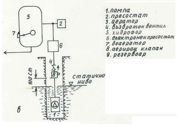

Гледам примерно системи със самонапомпващи хидрофори, които са затворени (херметизирани).
Примерно тази с кладенец:
Sistema_s_Kladenec.JPG [ 28.86 KiB | Прегледано 6722 пъти ]
Или тази:
Aerator_hydrophor.JPG [ 109.62 KiB | Прегледано 6722 пъти ]
Трябва ми нещо, хибридно, като идеята е когато във ВиК мрежата има налягане- да не се включва помпата, а да се използва това налягане. Вероятно нещо като от системата с кладенец, но вместо кладенец да има връзка с ВиК мрежата.
Когато в мрежата има налягане - водата преминава през помпата без тя да се включва. Когато спадне налягането - помпата се вклщчва и поддържа налягането в хидрофора. Когато водата спре - водата от резервоара/хидрофор се използва, при това в началния момент е под налягане, а след това когато нивото и спадне под това на деаератора - тръгва гравитачно на "самотек".
Нямам представа какво е това чудо "деаератор". Представям си го като ниворегулатор за тоалетно казанче, но за въздъх?!? Някой може ли да даде линк към такова чудо? Дали воден ниворегулатор от казанче би свършил работа?
Системата е "херметизирана" а и позволява поддържане на налягането, опростена е (без балони в хидрофора), а и предполагам, че лесно може да се добави и озонатор към аератора.

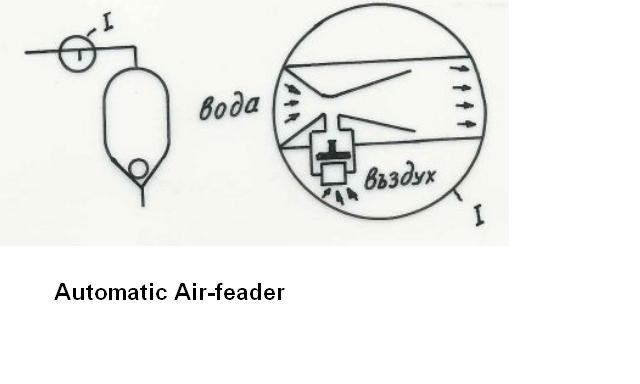

Не съм виждал на живо чудо като аератор. Има дюза и клапанче. Принципа му на работа е като на картинката:
Automatic Air-feader_princip.JPG [ 17.74 KiB | Прегледано 6722 пъти ]
Изглежда така:
Automatic Air-feader.JPG [ 42.32 KiB | Прегледано 6722 пъти ]

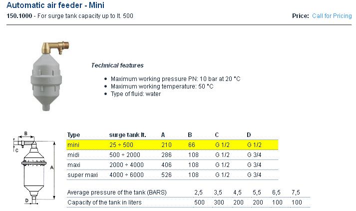

http://www.luise.net/index.php/english/Automatic-Air-Feeders/View-all-products.html
Идеята е да се използва някакъв озонатор, които да е разположен до клапанчето, така че вместо въздух да се засмуква озон.

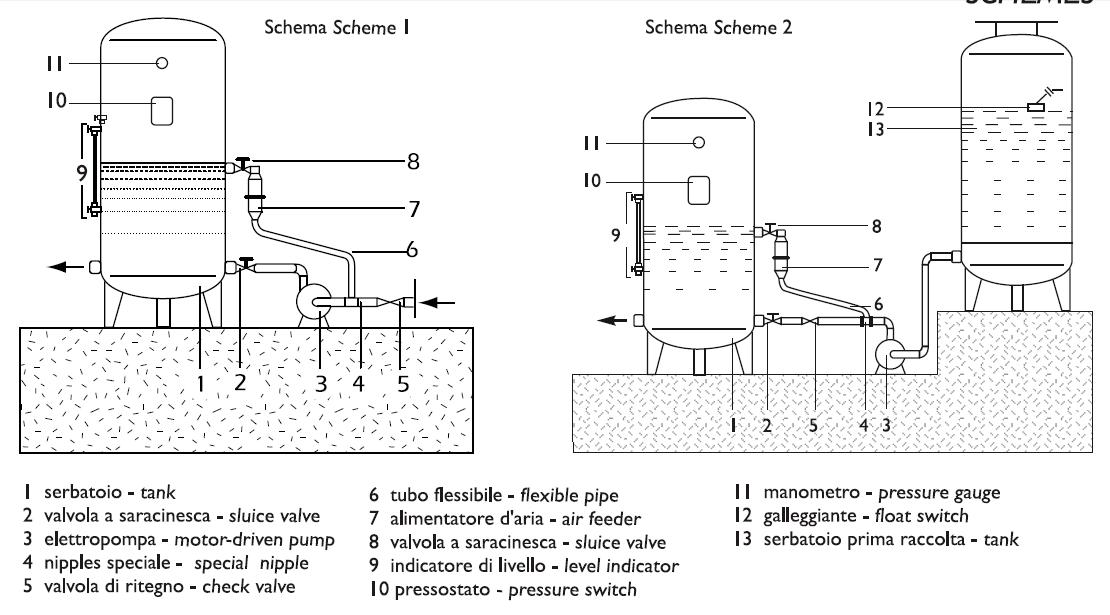

А целия приннцип на работа на самонапомпваща хидроформа система с аератор е илюстриран на картинката във файла:
alimentatori_aria.pdf [388.73 KiB]
