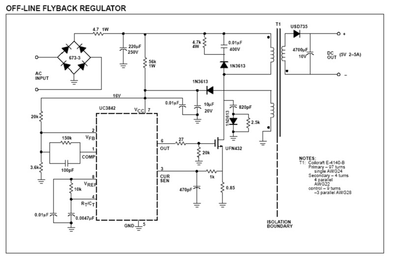

Престраших се да се пробвам с едно импулсно та събрах го но се държи странно. На изхода ми трябват около 24 волта но се получава страннен ефект - напрежението се качва плавно /за около 7-8 сек./ от 0 до 15-на волта. Почти без товар - 23В. Товара - 21 Ватова крушка. Трансформатора - ползвах такъв от АТХ захранване, първична - 60 нам. захранване на ИС-то 10 намотки. Пробвах да намаля емитерния резистор до 0.5 ома, напрежението на вторичната нараства нормално но в следвашия момент от време транзисторчето вече иска да се самоотпуши и да му останат само краката на платката.
Лошо навит траф или нещо ми куца?

Аз ли бъркам или нещо нямаш обратна връзка? 8O Защо 20-те килоома от 2 крак за дадени към захранване ? От къде изнамери тази схема?

Схемата е от чаршафа на производителя, няма обратна връзка, просто не ми трябва стабилизация на изходното напрежение, товара е постоянен, 2-3 волта долу или горе не ме бъркат ;) Възможно ли е от опроводяването на дрейна да куца работата?

Изтегли си www.nxp.com/acrobat_download/applicatio ... AN1272.pdf - описано е как се прави с детайли.Трансформатора сам ли си го прави или ползваш наготово 3 намотки от фабричния?Колко ти е входното АС напрежение ?
Ми плавно се качва защото на входа за следене на напрежението е собственото му захранване , ако има начин да сложиш още един диод от намотката и + на делителя да се филтрира с по малък кондензатор , така ще има по бърза реакция :roll:

Кичо, трафа сам си го мотах ще разгледам теорийката...
plameniv, ще пробвам това което казваш, дано се получи ;) че не ми се прави обратна връзка...

Ми като гледам схемата то си има, е малко е афиф ама като за целта трябва да работи.
Ако не ти се гледат подскачащи платки по масата когато правиш експерименти, най добре сложи последователно една 20тина вата крушка за 220V на високото напрежение , ако всичко е както трябва крушката няма да свети ако имаш нещо не както трябва ще свети :)

Тоя чип нали е до 100% запълване. Не знам как го ограничаваш да е под 50%.
Нали трябва време за ресетване на сърцевината. Да не би да се насища?
/// по груби сметки изкарах 38kHz и 26us ontime (ако не греша де...)

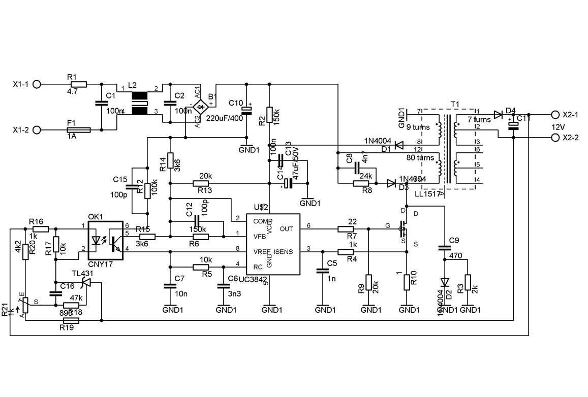

Поиграх си малко с намотките на трафа, промених малко схемата и нещата са значително по стабилни, за целта която ми трябваше стана перфектно.
Сега смятам да се пробвам и с обратна връзка оптрон и 431. Поразгледах доста схеми на ТВ-та, различни решения, някои шантави. Та ако някой може да бутне едно рамо с изпробвана схема с нормален брой елементи...бирата е от мен ;)

Промених малко схемата с обратна връзка от вторичната за стабилизация на 12В. Така става ли? Че ми са едни големи бели полета...

направи нещо със свободните намотки, не ги оставяй да висят.
поне съответния крак на маса (най-малкото).
гасящите RC вериги е хубаво да не са "на око". измери каква е честотата на звънтене и ги сметни за нея. колкото по-калаво намотан е трафа, толкова повече енергия ще отива в тях.

ДедоБоре, няма свободни намотки, тези на схемата са просто останали от символа който използвах... за феритен траф - какво точно се има в предвид с "въздушна междина"? Гасяшите верига как да ги сметна - в резонанс ли?
