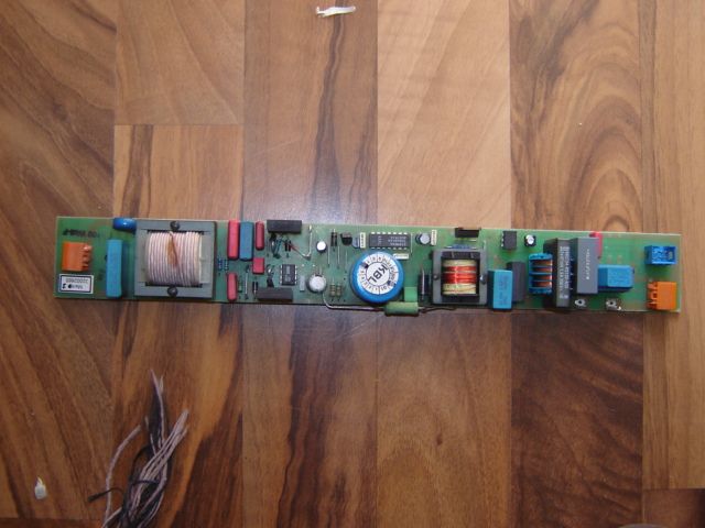

Донесоха ми няколко устроиства (електронен дросел) с TDA4814 и куп елементи край тях ,за палене на лумисницентни лампи без стартери и дросели.Има едни големи транзистори W15NB50. PDF които дръпнах от нета има и схема с TDA4814,но моето устроиство е изпълнено по друга схема ,доколкото виждам ,с 2 мощни ключа,а на схемата е само 1.Ако някои има опит с подобни устроиства,моля да помогне!
P.S. Има и 4ип IR2111(S) ,това ИС управлява противотактно 2-та транзистора

Доколкото виждам от снимката това е платка от табелка за авариен изход. От поста не можах да разбера какво точно те интересува освен "големия транзистор". В момента работя с такива табели, часта за "палене" е от 2 транзистора без ИС, работят на 6V, прости но както беше казал някой всичко гениално е просто.

Наистина ,доста оскъдна инфо съм дал за у-вото.Не е за авариен изход,на изхода му пише 160 W .Захранва се с 220 v , след грец и C има 2 броя IGBT и още куп елементи! Ама работата отпадна- клиента каза ,че е сложил стандартен дросел и стартер - решил е по-просто въпроса.Благодаря за отзивчивоста :lol:

Мда, с два транзистора е просто, въпроса е какво КПД докарва, и кога лампата си сменя цвета ... клко мка беше навремето :)

Вярно мъка беше, но сега като гледам тези които са при мен /правени са от братята италианци/ как работят си мисля че КПД-то най-вече е въпрос на добър /сметнат/ траф. А елементната база - направо никаква... Малко, ама с любов към детайла :wink:

На каква честота работят тия джажди?

Цецо работят на не по ниска от 20khz :roll:

Не знам на каква честота работят,ама като ориентир на изхода на устроиството има дросел които е навит с проводник тип "литцендрат" -за тези дето не са разбрали сноп от примерно 10 проводника с диаметър 0.2 мм за избягване на скин ефекта
