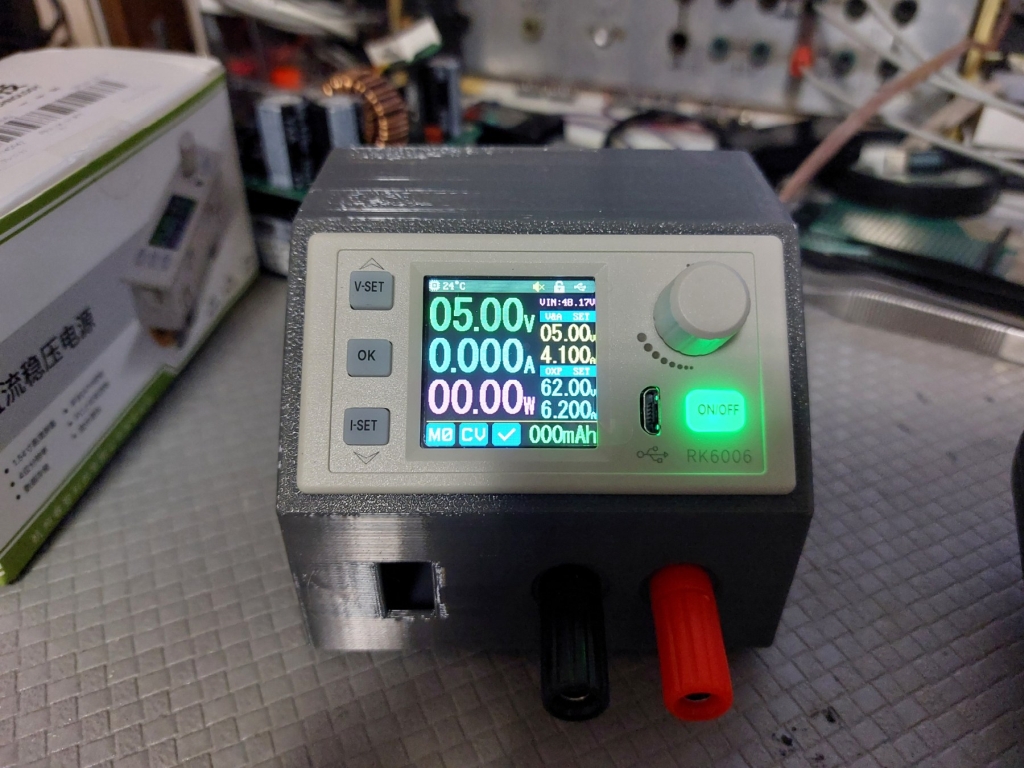

Скоро дойде едно малко симпатично DC-DC модулче Riden RK6006-BT: https://www.banggood.com/RIDEN-RK6006-o ... 92304.html
По разни ревюта го дават да се представя доста прилично.
Ето едно обстойно, но на руски: https://www.kirich.blog/obzory/preobraz ... ideng.html
На английски има само представяния в YouTube...

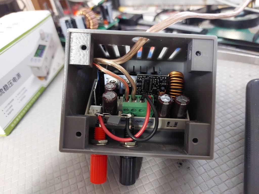

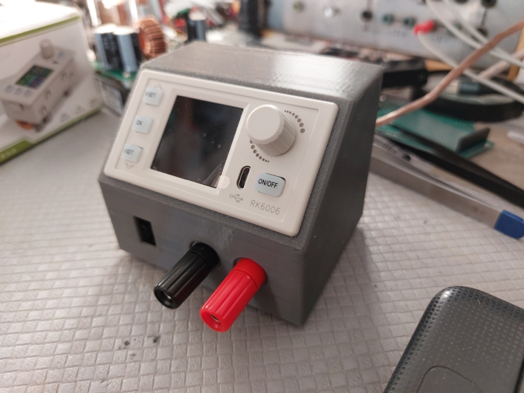

Принтих една временна кутийка, докато реша в какво да го ползвам.
Тук съм качил супер опростен Python модул за управлението му: https://github.com/dzwer/RK6006-Python-Module
Преименувал съм над 90% от функциите, защото не ми хареса как бяха го направили за RD6006 и съм добавил малко валидации в някои,
както и премахнах функциите, които просто не работят с модулчето RK6006.
Телефона ми е с Андроид 14 и нещо не успях да се свържа през тяхното приложение по блутуут - май работи само с устройства с Андроид 12 и по-стар.

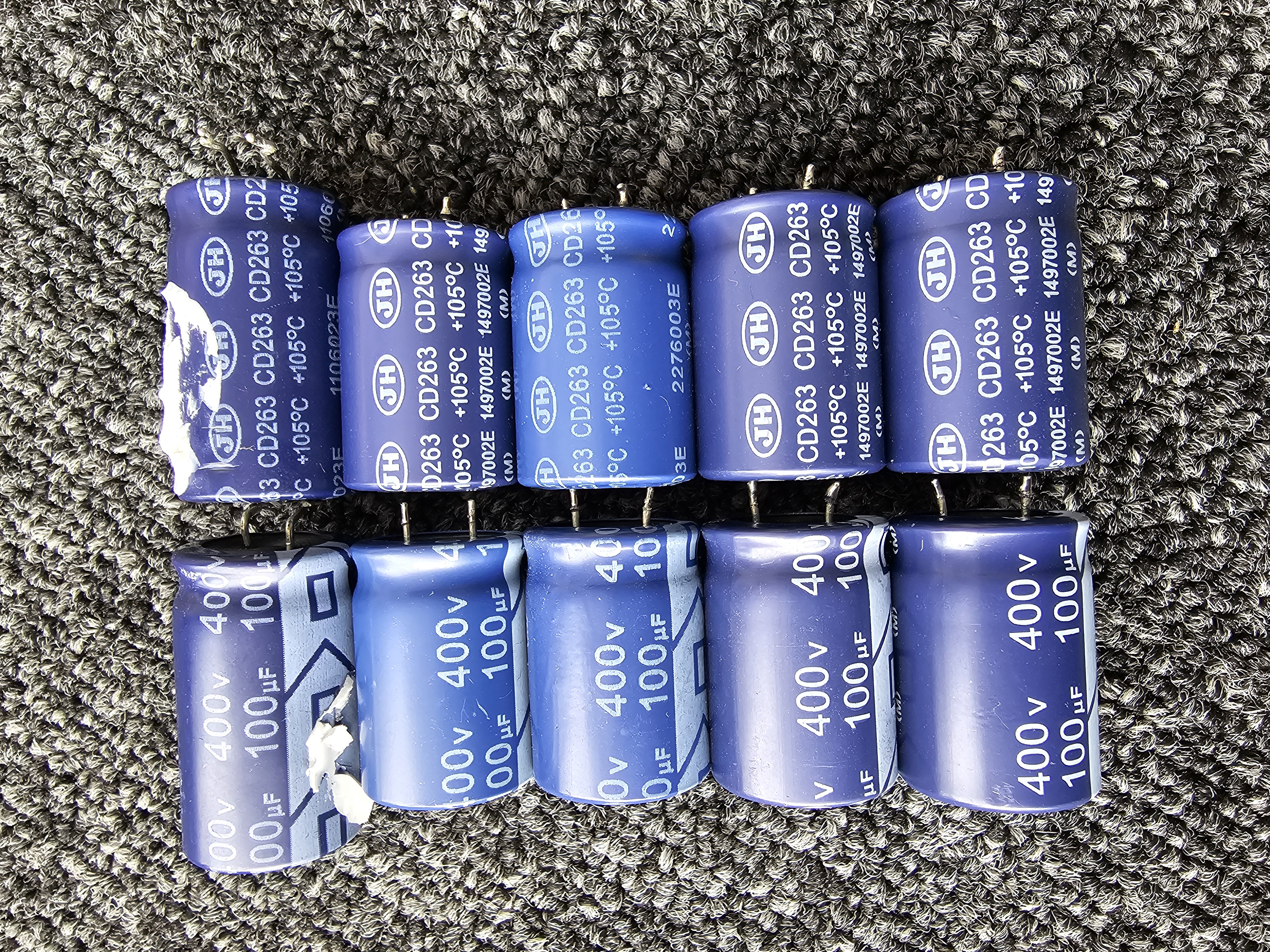

Има разлика дори ако хванеш една и съща марка но различна серия. Примерно на Fudjic0n RA и РК. За по-читавите е още по-добре.
За разликата в живота пък може книга да се напише. Няма как да сравниш някакъв No name китаец при който от 10 броя в една и съща партида има 10 различни по поведение и параметри кондезатора и един Рубикон с 10 - 12 000 часа живот. На mеanwell те ако не ги сменях да съм станал луд. Имало е бройки където съм пропускал и след някой друга годинка има изненада и ходене на майната си за смяна. Случвало ми се е импулсно закупено преди минути буквално след включването му да има надут електролит от "оригиналните".
Красавците от снимката са сваляни от нови захранвания и всички са със собствено мнение. А за размера на първите 2 нямам отговор. Лошото е, че има много по-зле от тези като качество.

Дали съм сигурен, че са оригинални? Не, но съм виждал клонинги на тази марка и изглеждаха много по зле. Старите бройки си бяха с истински елементи. В момента има бройки с Ничикон но има и с JH или друг подобен боклук.
п.п. Rubicon, Nichicon, Panasonic, Samxon (само черната серия), Samwa, WE. Като за наши модули залагам на първите 3 предимно. По неволя съм ползвал и други които със сигурност са по добри от това което се слага вече в устройствата. Онзи ден сменях чип на захранване заради кондензатор "Аishi" който от 10mF бе няколко нано - класика.
