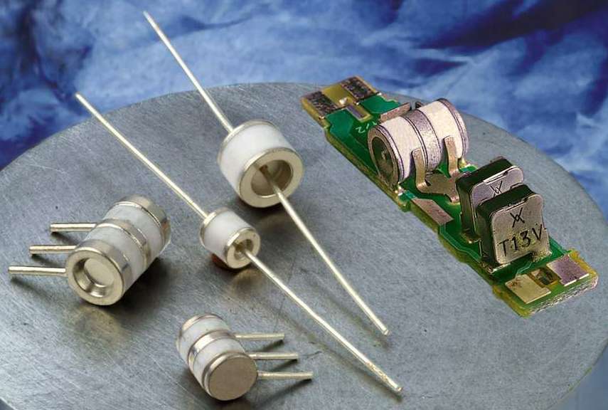

А иначе ази имах предвид ей туй.
453835.jpg [ 57.06 KiB | Прегледано 6381 пъти ]

нв са подходящи - много са бавни
използват се главно в сигнални линии и са относително нисковолтови. сигурно има има и високоволтови, но не знам някъде да се ползват за захранвания.
на какъв точно тест не сте минали? можеш ли да погледнеш номера?

точно такива разрядници се ползват за защита от мълнии
на телефонни или Лан линии. Имаме в офиса едно такова чудо на входа
на централата, но там има и една купчина дроселчета и резистори
има си и варистори
Та това нещо върши работа да обере големия ток - 50 А примерно.
За пиковите пренапрежения варисторчето за мен е по-удачно.
А и на входа да има резистор и Х конденазатор.
Не съм спец по небесни магии - може да греша.
