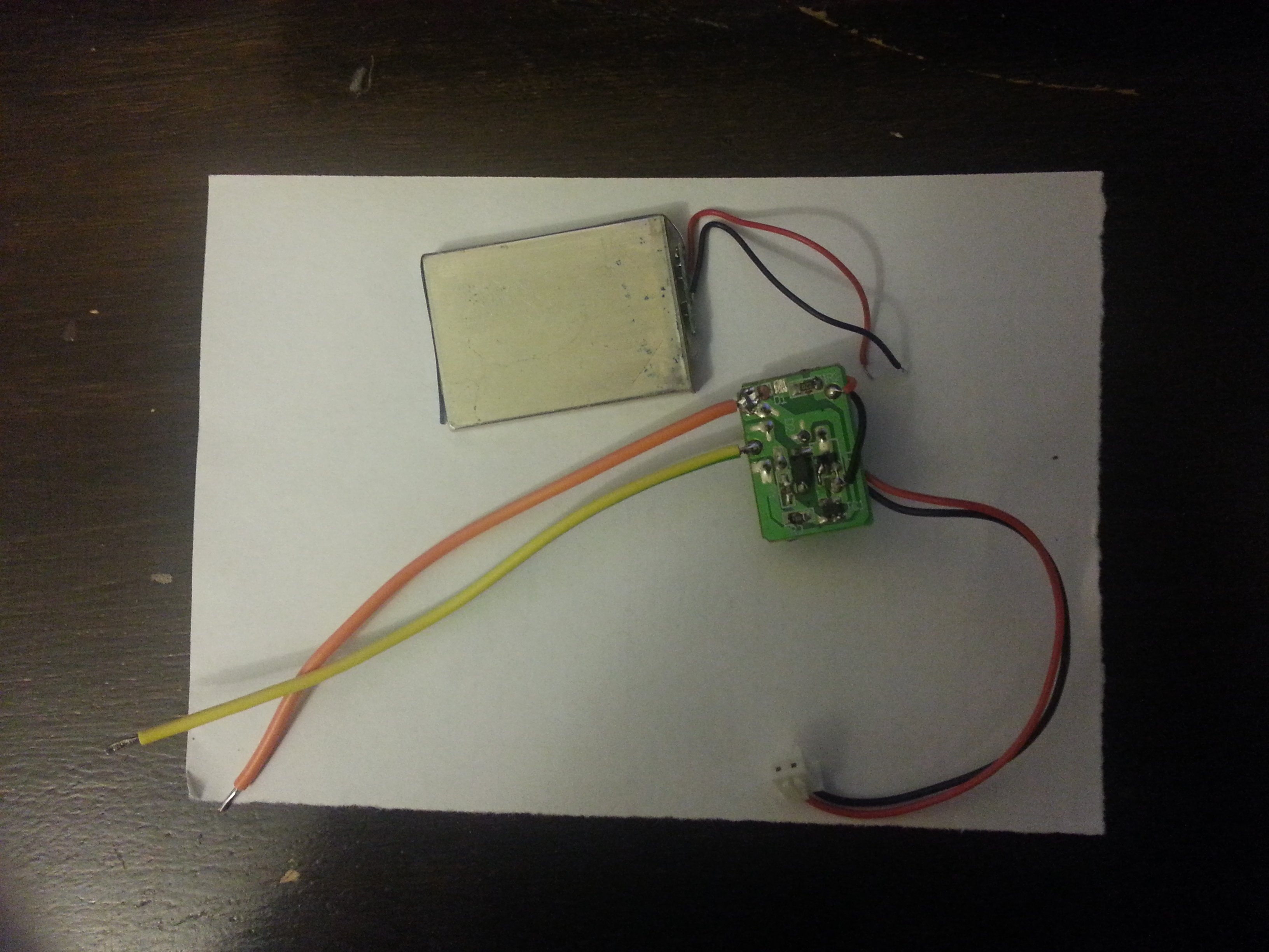

Купих си GSM аларма - китайска. В инструкцията пише, че има вградена батерия, цитирам дословно - NI-HI AAA*6 DC7.4V. Проблемът е, че с адаптер работи, но с вградената батерия не. Разглобих го и вътре като батерия имаше следното нещо.

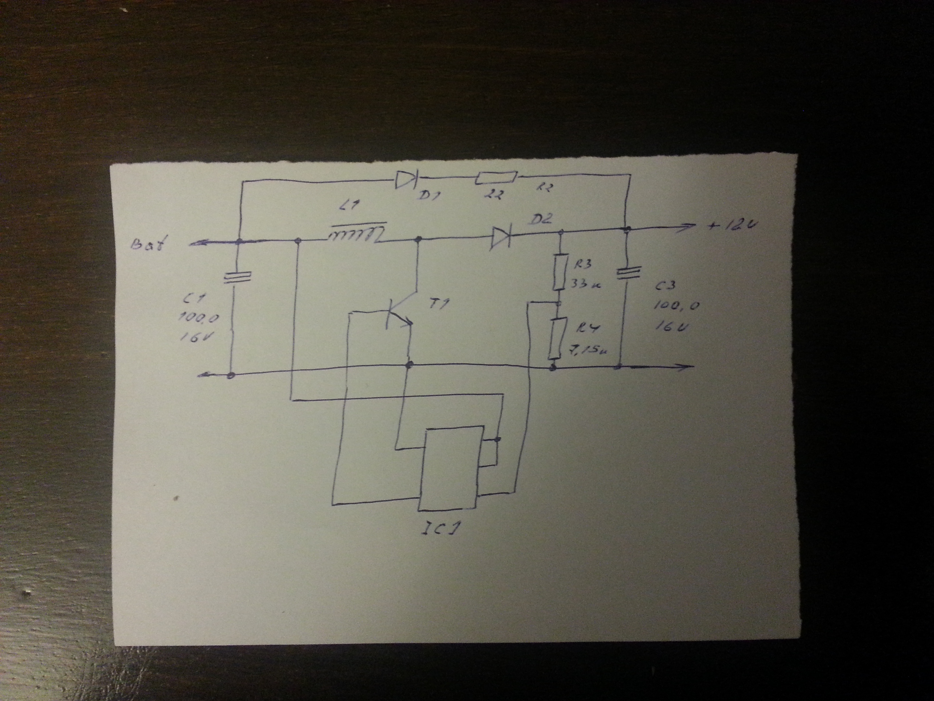

Това пък е схемата на платката.
20170222_203726.jpg [ 1.92 MiB | Прегледано 11719 пъти ]
Съединителят се включва към основната платка и фактически е свързан направо към жака за адаптера (+12V) през диод, т.е. основната платка подава към батерията 11,3V. Самата батерия не се зарежда и като се извади от съединителя, на изводите е 0V.
Платката е стандартен Step-up converter и си работи - при захранване от 2V до 7V на мястото на батерията, изкарва на изхода около 7V.
Въпросите ми са:
Каква е тази батерия?
Как би трябвало да се зарежда. Мислех си дали D1 не е обърнат и това да е веригата за зареждане.
Върху самия пакет на батерията има още една малка платка с два чипа SOT23-6 - на пластините на пакета има около 2V, но на проводниците от платчицата няма нищо.

Много прилича на малка li-ion със защитна платка, макар че не се вижда добре от снимката. Ако е на 2V елемента значи е сработила защитата от прекомерно разреждане. Трябва да се подкачи (зареди) над 3 и нещо за да се включи.
Най-лесно на лабораторна захранване с ограничение на тока да вържеш само елемента докато вдигне.

Благодаря ти много gicho, всичко стана точно така.
Най-напред заредих само елемента с около 200 mA, докато качи до 3.6V, след това вече през защитната платка с около 500 mA стигна до 4.2V.
Мисля, че на допълнителната платка D1 трябва да се обърне (на схемата е показан така, както е монтиран и както е обозначен на белия печат), а R2 ограничава зарядния ток.

Няма да стане само с обръщане - ако при включено мрежово отдясно има 12 и ги пуснеш през резистор и диод към ли-ион ще я повредиш. Не можеш да зареждаш ли-ион без подходящ контрол на тока и напрежението. Може и стане някаква - в смисъл защитната платка на ли-ион-а да спре подаването когато напрежението се качи (защита от пренапрежение), но за това трябва да се "довериш" на китайците че са го измислили/пробвали.
Не се сещам за лесен вариант да стане - в смисъл използвайки само наличните елементи на тази платка. Има готови платки за power bank (потърси за "power bank DIY" из ebay/aliexpress). Те правят зареждането и вдигането, но и двете са от/към 5V. Има и такива за 12V, но там по-скоро отива на идеята да се направи външен "ups" който да прави всичкото и да се изхвърли тази платка и батерия. Предполагам тая аларма има релета, сирени т.е. консумацията може да е по-сериозна на моменти (имам предвид над 1 ампер на 12V). Какъв е оригиналния адаптер с който се храни от мрежата?
Ролята на диода в тази му посока може да е за байпас на повдигачката, но не е ясно.

Иначе заради спорта - пакетът е 4 х 30 х 40 мм и много прилича на литиево-полимерна - напр. LP043040. След зареждането няколко дни си държи 4.2V.

Платката е защита (колегите така или иначе си го знаеха). Съдържа DW01 - http://www.ic-fortune.com/upload/Downlo ... -17_EN.pdf и двоен N-MOSFET 8205S и си е направена точно по дейташиита (R1=100, R2=1k).
Следващият проблем е, че докато рисувах схемичката, забелязах, че съпротивлението между G и S на М2 е много малко (практически късо, <1ом). Трябва да сваля MOSFET-а, защото по платката няма нищо видимо.

Просто от любопитство, D1 дали не е някакъв ценер?
Тогава схемата би имала някакъв смисъл, въпреки че изобщо не е за препоръчване да се ползва.
