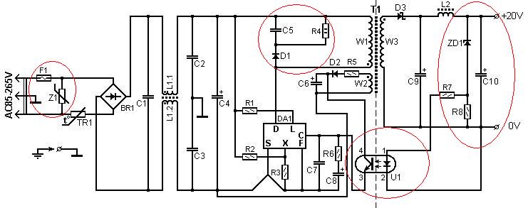

Здравейте колега! Може ли да конкретизирате питането ? Тези захранвания имат няколко вида защити от пренапрежение и по ток също... Конкретно коя ви интересува ? Ако имате схема ще е добре. Аз съм прикачил една схемичка с набелязани моменти... :)
Коментар на файл: Импулсно захранване
60-Watt-Laptop-battery-charger_new.JPG [ 40.23 KiB | Прегледано 11754 пъти ]

dvrachkov, от това дето си заградил само най-лявото (варистора) е пасивна защита от високо напрежение по вход... Останалото е една снъбер верига и веригата за регулиране на вторичното напрежение. По въпроса на питащия - компютърните захранвания имат няколко различни топологии и при всяка защитата е релизирана различно, но като цяло - следят се всички изходни напрежения +3,3В, +5В и +12В (в по-модерните захранвания следят и standby и -12В) и ако някое не е на ред първо изчезва сигнала Power Good, а ако много не е на ред цялото захранване се изключва...

Да, абсолютно вярно ! Просто показах, че напреженията не се регулират само на едно единствено място ;)
Първата -> Варистора окъсява, предпазителят изгаря.
Втората -> Предпазва от пренапрежение в първичната намотка на импулсния траф при превключването на "ключа", респ. топ суитча /реализира се по няколко различни начина, може да е реализирано и с CRC група или ценер с голяма мощност и два резистора/
Третата + четвъртата -> Осигуряват обратна връзка и топ суитча регулира напрежението в изхода...
