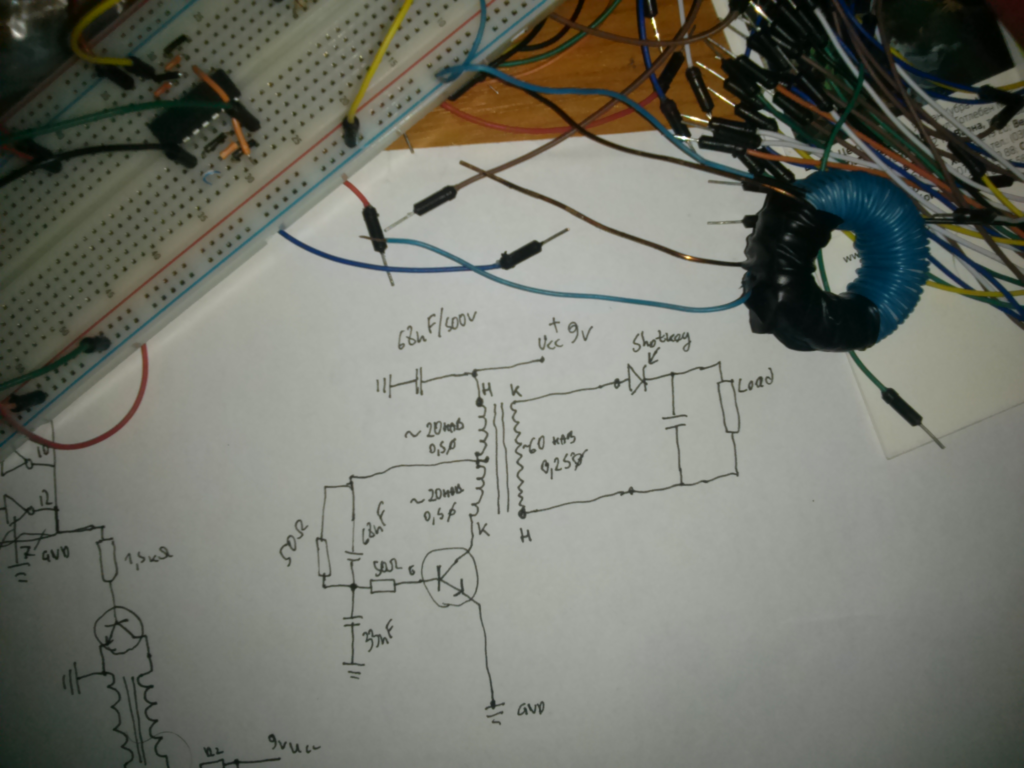

След известна доза терзания захранването е готово. Малко "франкенщайн", от тук от там теория посъбрана в едно, но работи добре и изпълнява целта си.
Поставям схема за други любители, на които може да им свърши работа. Аз лично имам други разбирания и смятам, че да се помага е човешко, независимо колко си заслужава, но както и да е, явно съм с твърде остарели и старомодни разбирания за роден форум. Не всеки се е родил научен, но явно предразсъдъците са над всичко тук.
Малко допълнение към схемата:
За първична съм ползвал 0.5мм от UTP кабел, а за вторична 0.25мм от ротор на dc двигателче. Важно е намотките да не са синфазни (да са навити една срещу друга посока на навиване първична и вторична). Също, ако ще юркате големи мощности (ток) изолирайте добре между двете намотки и средата/изхода към драйвъра на първичната. За транзистор почти всеки бърз npn в ключов режим би свършил работа, изберете го според товара отново. 50ома съпротивление служат като ограничител по ток на базата на транзистора. Може да сметнете pd то върху него и при нужда поставете радиатор. Чрез изходните диоди може да си изберете какво напрежение да изгърмите в изхода, аз ползвах шотки, защото имат малък пад на напрежение върху тях (~0.30в), кондензатора отново подберете според товара. Реално с този RC кръг във входа на базата и така съчетана схемната и намотките може да гърми до към 1кволт, от там вие си нагласете желаното напрежение на изхода. Може да се замислите за по-голям кондензатор горе, защото схемата вкарва голям шум към захранването (още съм в процес на отстраняването му защото чакам за един скоп да видим какво точно става там и за какви импулси ще е нужен филтър). Имайте в предвид, че при голям ток в изхода диодите загряват и ще трябва да търсите друго решение за ограничаване на напрежението.
