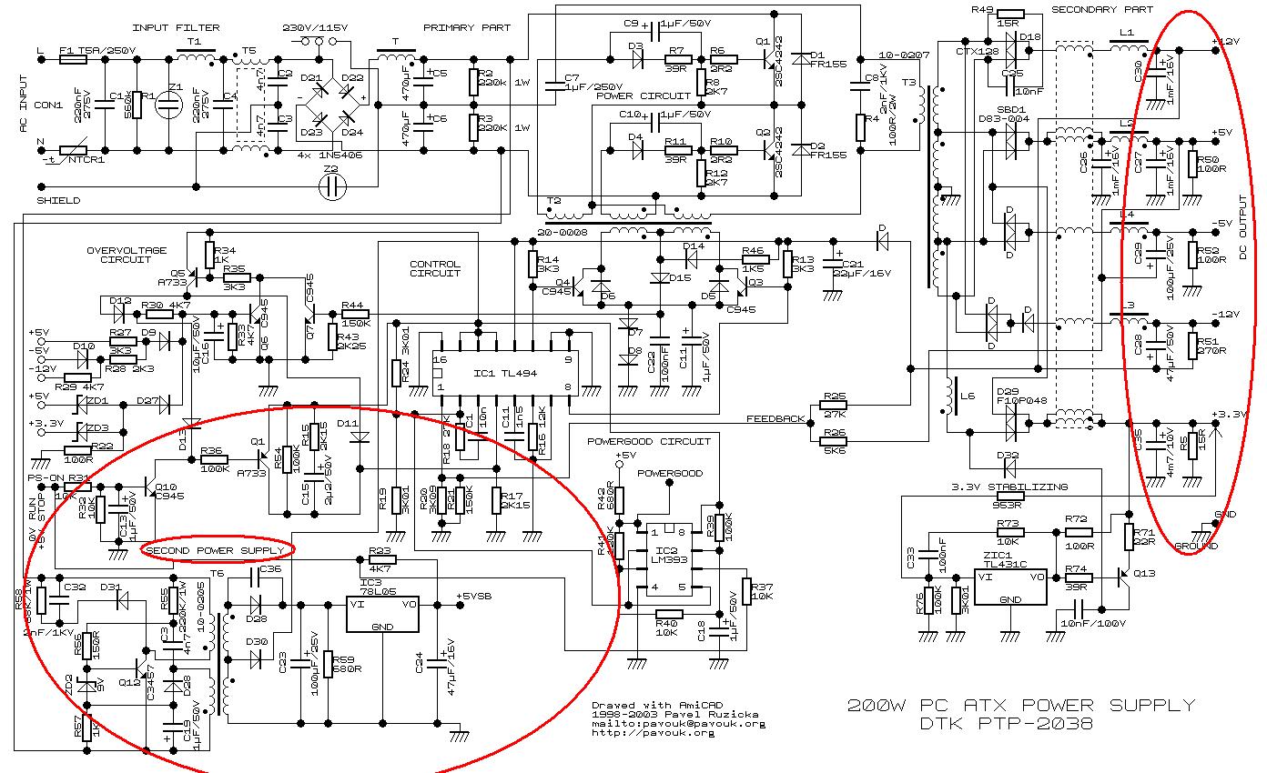

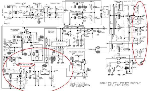

Виж схемата и ще си отговориш на въпросите :)
Пренапрежение можеш да постигнеш, като пипнеш стойностите на резисторите в обратната връзка ;)

Е, все пак принципната схема е еднаква. Просто исках да отбележа, че STB е отделно захранване. А въпросното пренапрежение, без напрежение в стендбай няма как да стане ... То е логично. Не може да изнасилят жената на някой, при положение че тя не отказва на никой... Изобщо, не мога да схвана целта на занятието... От дотук написаното, схемата работи добре. Sparky, ти как би направил пренапрежение при стендбай ? Имаш ли предложение някакво... Може да греша, че не може...

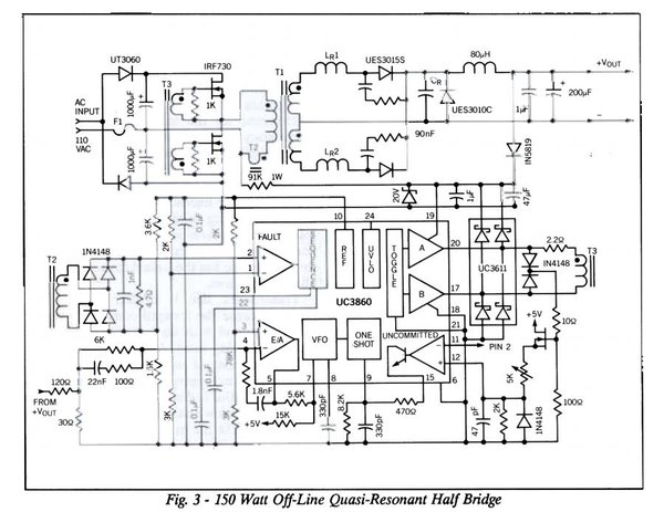

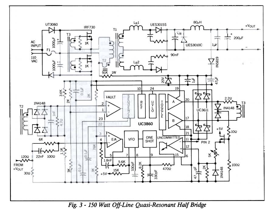

Хахахах.... Още се търкалям от смях... Ама не знам кво се притесняваш... Те китайчетата нали знаеш след сертификацията кво правят... Едни мостчета на всички филтри и кутията олеква от към компоненти... :D Ето една схема с квази резонанс. Интересна материя е :)
