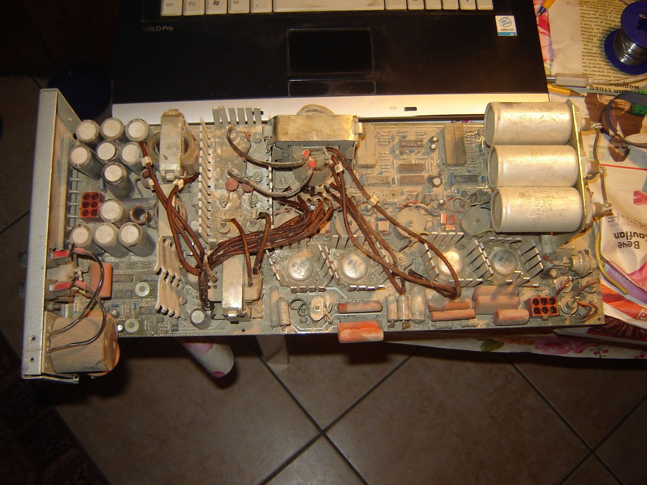

За "слушалка" - един шлаух към 10мм пъхнат в ухото , с другия край дебнеш от де е бръмченето... :) . Изрових от килера 2 блока като твоя, ама с тук там разлики . На фотото батериите умряха, ако искаш кат ги заредя ще цъкна снимка . Ако кажеш-пращам ти единия блок по куриер,армаган...

И аз имам едно подобно, мисля че беше 0305. Като гледам снимките на твоето имат разлика, но като откриеш кой е болния чарк го покажи, може и да го има.

Не стигнах до съседа-доктор, вместо това опитах номера с тръбички, шлаухи, ако щете вярвайте - и с фунията за ракия, резултата е един и същ - звука ме води към трафа. Още повече, че при допир на тръбичката с трафа ефекта бе значително по-силен звук (и разбира се леко изменен), просто тръбичката провежда доста по-добре звука (както си е редно за твърдо тяло). Та така - търси се траф като този, във връзка с което: R2D2, mitko_el имате ли възможност да мернете въпросния траф на изхода си колко вади във вашите захранвания (моя го докарва 20-21В)? Въпроса е ако вади същото напрежение (и на око го докарва за същия ток) - дали може да се уцели на дупките. Желателно е да не осакатим някое читаво захранване ... но все пак поне трафа надявам се да е здрав :)

Мнения: 1757
head_up написа:
...търси се траф като този, във връзка с което: R2D2, mitko_el имате ли възможност да мернете въпросния траф на изхода си колко вади във вашите захранвания...
Е ти фото на антиката , ама да го включвам в мрежата нямам мерак :) (неам застраховка живот). Която част кажеш , ще му ампутирам и е твоя. Ако ти го пратя по ЖП цялото, дали ще е на далавера ?
Zahranwane.jpg [ 207.83 KiB | Прегледано 6330 пъти ]
