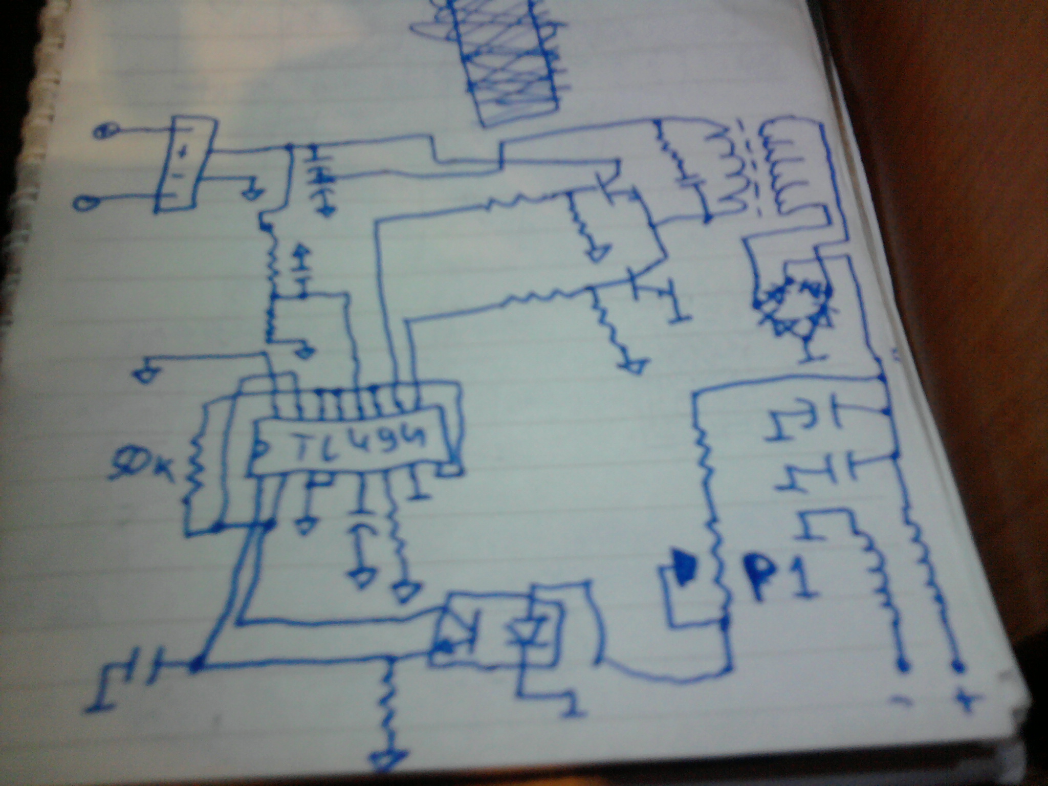

Ето примерна схема с тл494, ако ще го правиш така пиши да ти изчислявам стойностите и този траф в схемата е от комп. захр. като този който си извадил.
С потенциометъра P1 се регулира напрежението и няма да ти трябва лм350 :) Но имай в предвит, че ще ти трябват и транзисторите от захранването с радиатора на тях. Също така трябва да имаш и пуснат вентилатор в кутията в която ще го слагаш защото много греят пустите им транзистори. И не пипай никаде по първичната страна !!! 8)
П.П. Има едни схеми на които само им трябва изправеното напрежение, Обратната връзка и трафа. Те са в корпус на транзистор и всичко им е в тях ама са за флайбек и няма да можеш да използваш твоя траф а ще трябва да навиваш нов.
П.П.2. Съжалявам за лошото качество на снимката :?

Направих всичко, както го написах и захранването си тръгна. На моята намотка изкара 42В, Обаче като я натоваря, напрежението доста пада, понеже няма обратна връзка. Спирам нещата дотук, понеже сега нямам време. darkshy, благодаря за инфото, явно ако искам импулсно, ще трябва да си направя ново, а не да преработвам друго такова. Някъде ми се търкаляще и една интегралка, дето вършеше всичко по първичната страна. Като има време, ще се занимавам пак.
