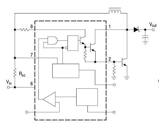

Ами .... това не е толквоа сложно, за времто дето ще го поръчаш, и парите които ще дадеш ще се купят части за три с 384х, два ще изгориш третия ще проработи :) Айде ще сметна нещо набързо .....
Виж картинката по долу. От трето краче имаш кндензатор към маса, около 560pF. 4-ти краче и е на маса. 5-то ти е ОВ, взема от делител 1:21.6, приемрно горното ти е 10к, долното ти е 470 Ом. Rsc ти е 0.062 Ом, това може да ти е малко зор. R ти е 180 Ом, дроселчето ти е 33 uH, базовия резистор ти е 4-500 Ом. Това ще ти е най- лесно да го направиш без много мъки, ако н намериш някой Step Up монолитен.
п.с това е с МС34063, 384х ще т го окажа млк по късно, н няма голяма разлика.

Това МС34063 го има почти навсякъде. :D КА34063 същото ли е? А това 0.062 точно толкова ли трябва да бъде? 8O Колко вата е?
Вто Апр 11, 2006 4:23 pm
Мнения: 1049
Местоположение: Pz
Всичко що е 34063 е същото :lol: Това 0.062 е "шунта" за защитата по ток. Бях качил тук във форума един пдф - АN920-D.pdf (май така беше името). В него пише как се смятат елементите "около" чипа.
Вто Апр 11, 2006 4:25 pm
Мнения: 8413
Този шунт няма ли да стане със стандартен 0.1? Иначе 2 резистора - 0.1, 0.15 го докарвам на 0.06, но с тия 5%....
Вто Апр 11, 2006 5:17 pm
Е ти пък да не искаш защитата ти по ток да цепи милиампера. Какво са на 2А 5%?
Туряй там два по 0,15 и готово.
Вто Апр 11, 2006 5:51 pm
Мнения: 30926
Хм да ... не се сетих че няма да се сетиш, не е нужно да е точно 0.062, това е стандартно ама .. го нема :), както ти казаха два по 0.15 заспиват, там тока няма да е голям, тъй че няма нужда да са мощни, пиковия ти е около 4 А май, но средния няма да е повече от 2, ако е 2, 2*2*0.075= 0.3 W това за двата, та ако са 1/4 Вт ил 0.25 по -иначе казано те уреждат идеално. Компонентите които ти дадох са сметнати тъкмо за твоя случай, не бих поверил много отговорна задача на тая схем поради някои особенности на 34063, но имайки в предвид твоето приложение мисля че е повече от достатъчно.
