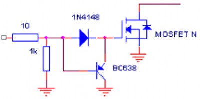

Имай в предвид че капацитета на мощните полеви транзистори е доста висок от порядъка на 2-4нф, и при по висока честота ти трябва по мощен драйвер да разредиш този капацитет за да се запуши. Пробвай така:
polevi1.jpg [ 36.66 KiB | Прегледано 6495 пъти ]

|TC4420|---|27 ома|---|N-MOSFET, Gate= 1nF|
-- маса 10 сантиметра ---------------------
Откъде се взема постоянната съставка? От неразреден гейт или масата е дълга?
