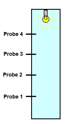

Може би трябваше да сложа в скоби "потвърждение", защото все пак говорим за наука и експерименти и като интелигентни хора сме длъжни да се съобразим с резултатите. :) Та ето каква е същността на експеримента:
На върха на достатъчно висок цилиндър слагаме излъчвател (UV, IR и т.н.). Дъното го покриваме с отразяващ материал. На няколко нива в цилиндъра слагаме приемници на лъчението и прецизен термометър (може би)? Слагаме и CO2 датчик, за да контролираме газовата смес. Първоначално пускаме обикновен въздух и мерим силата на сигнала на отделните нива. После пускаме CO2 и контролираме концентрацията. После пак мерим и така за много различни нива на концентрация на CO2. По този начин ще се определи дали (и колко) енергия се поглъща от CO2. Мисля, че е достатъчно просто. :)
gaz.jpg [ 30.35 KiB | Прегледано 8647 пъти ]

На дъното трябва да не е просто "отражаващ" материал. Материалът трябва да поглъща видима и UV светлина, да се загрява и от това да излъчва IR. И тогава експериментът може би "ще мине".

Преди всяка нова доза обема трябва да се "продухва" за да няма остатъци от предния опит.Как ще се подава газа - постепенно или не?Цилиндъра отворен ли е или не?
Еми за по-просто може да сложим направо котлон? :)
