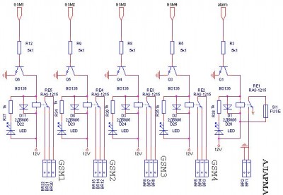

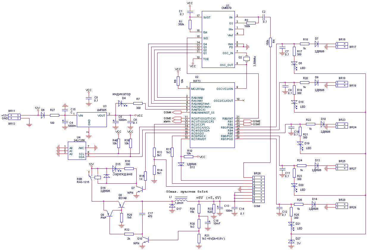

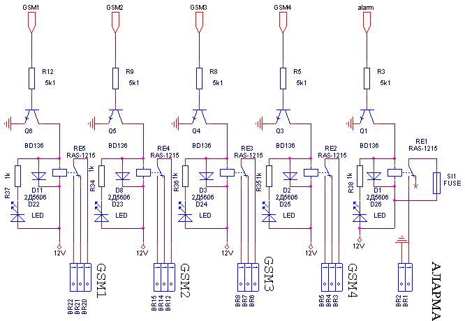

Ако помислиш малко всичко може да се направи , аз ти споменах че имам такава аларма , но имай в предвид че тя освен че има 4 различни входа за ниво на сгнализация има и 4 управляеми изхода за задействане от клавиатурата на GSM-a , демек ако закачиш пиропатрон със задушлив газ може да го задействаш чрез GSM-a :D
Може да използваш и високоволтов токов удар за парализиране или каквито се сетиш неща !
Дерзай ако си добър в програмирането може да си направиш собствена програма за чипа :)
Alarma_home_output.JPG [ 49.97 KiB | Прегледано 6538 пъти ]
Alarma_home.JPG [ 132.83 KiB | Прегледано 6561 пъти ]
