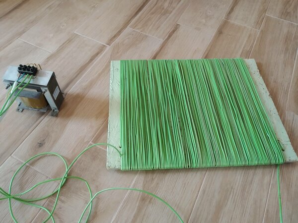

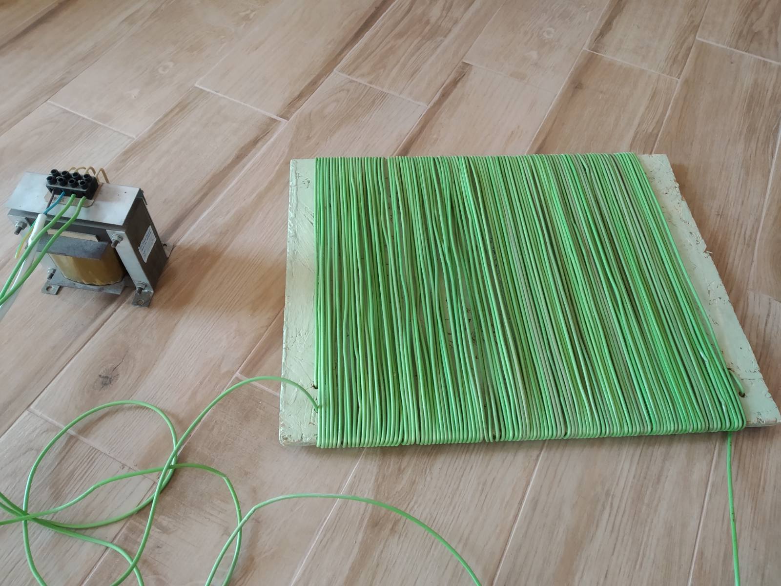

Заприходиха ми още 3 котета временно.Имам един закрит навес.Пъхнах ги в едно сандъче , изолирах с квото има . Вътре им постлах стара дреха , ама студ си е . Водата в паничката замръзва.Та днес им барнах ей туй чудо . На 48в бичи , към 40 вата е.

С камина е по-уютно :)
За другия път: нареди им отгоре няколко спот-ЛНЖ включени по 2-3 последователно. Има ги по магазините.

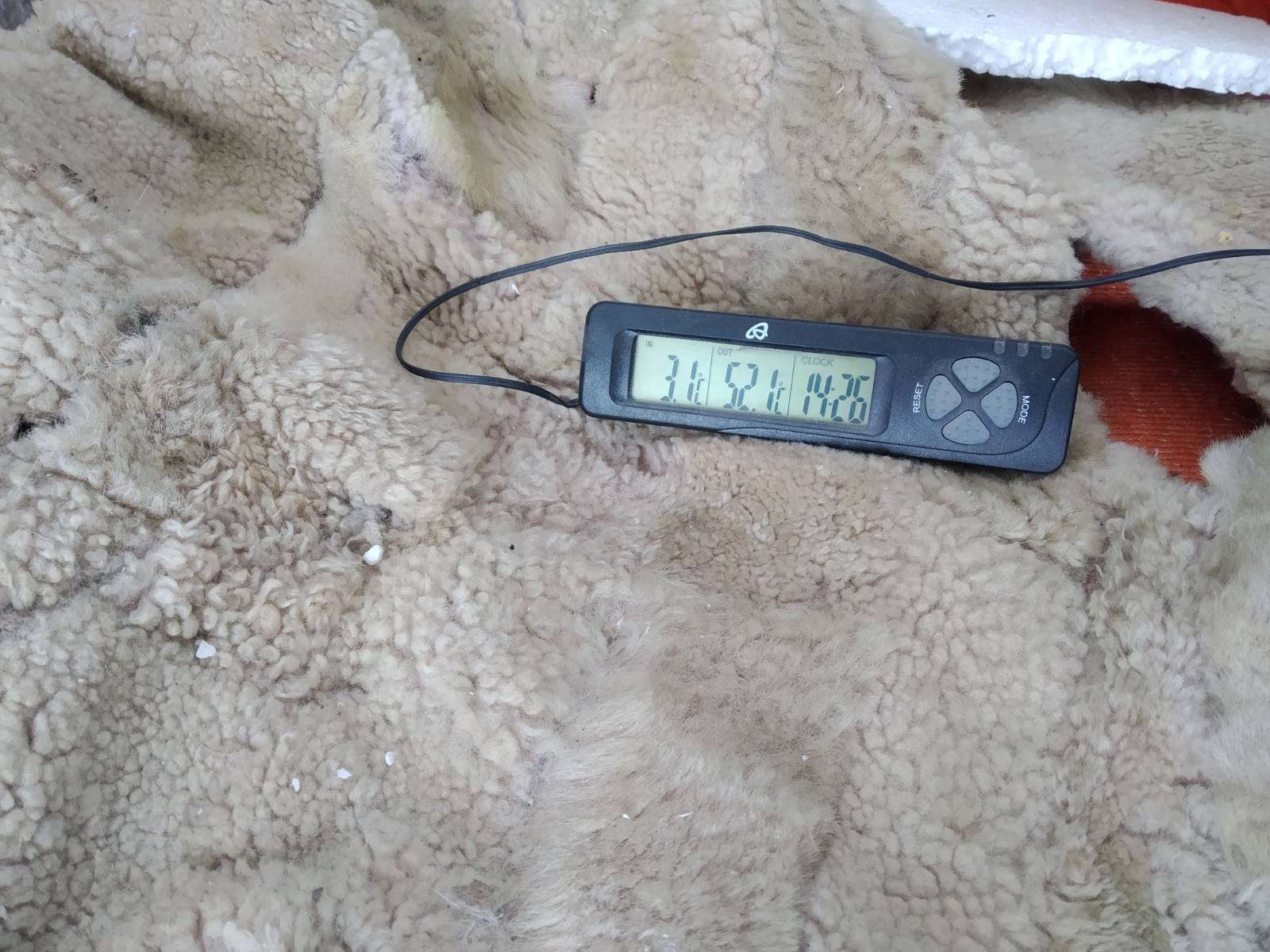

Имам ел. одеало , ама гледам със съмнеж на подобни фабрични джаджи , оставени постоянно вкл. , без контрол. Имахме случка с 14г. хлапе оставило ел. одеало на макс. , беше се постопило... Мерих температурата на тая дъска с жица 52 С , като е покрита със стара дреха.

То 52 С е при жиците бре , днес ги инспектирах , опънали си баджаците писаните , преди стояха на кълбо.Виждали сте снимки , как лежат по радиаторите. Там температурата ще е над 50С. Бонго кви лампи бре , те да'н са кокошки
