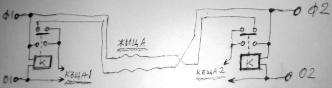

Като почнах да рисувам скалъпих това за най-лесно:
IMG_20200807_M.jpg [ 14.69 KiB | Прегледано 8146 пъти ]
Но от самата мисъл контактори да превключват трафове на енергото ми домирисва на варено жито!

Не може да караш Ф1 с О2 и обратното, комутира се всичко. Ако е направено читаво грижи няма, това се прави не само на НН а и на СН. Има го във всеки ДГ или UPS.

Да бе ама той иска по двужилен кабел да осигури резервно захранване в две посоки.

то м/у къщите било близко, ама представяте ли си нулата да обикаля с километри ?

Яко заземяване има, ама през двете къщи да караш ток през земното ... много несериозна работа.
