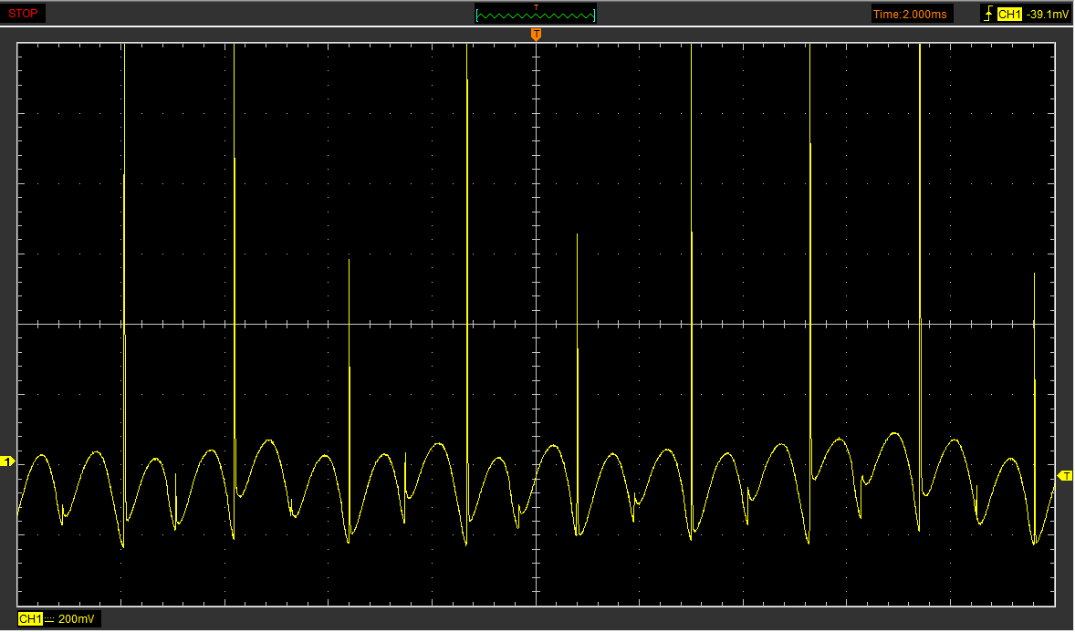

Днеска съм ретро. :D Пуснах стария сандък, който не забива. :D
Значи, ето го моторчето. Истинско моторче от огледало. 24R между терминалите. След малко експерименти, 10R се оказаха минимума за използваем сигнал. Скопа е настроен на 0.2 тоест горе-долу толкова му е амплитудата на сигнала. Която не се променя с оборотите, което е супер.
Виждат се зверски пикове надолу, които явно имат много голяма амплитуда и са причината цифровия PC боклук да забива. Дайте един урок как се режат тия пикове. :)

еее какъв хубав осцилоскоп си имал :)
Само лъча не е на фокус сякаш или от снимането с телефона. Но като, че ли няма такива шумове като при моето.
Амплитудата ти е реално тока, а той трябва да се покачи само ако има товар.
А това моторче е като онези от детските колички на 3V . Те са много маломощни. Шунта ти е може би добре за такова моторче.

Реконструктор написа:
1. Намали резистора.
2. Сложи някакъв усилвател на сигнала, куплиран по променлив ток.
3. Сложи LPF.
4. Сипи малко защити на входа на усилвателя.
5. Радвай се на резултата. :lol:
