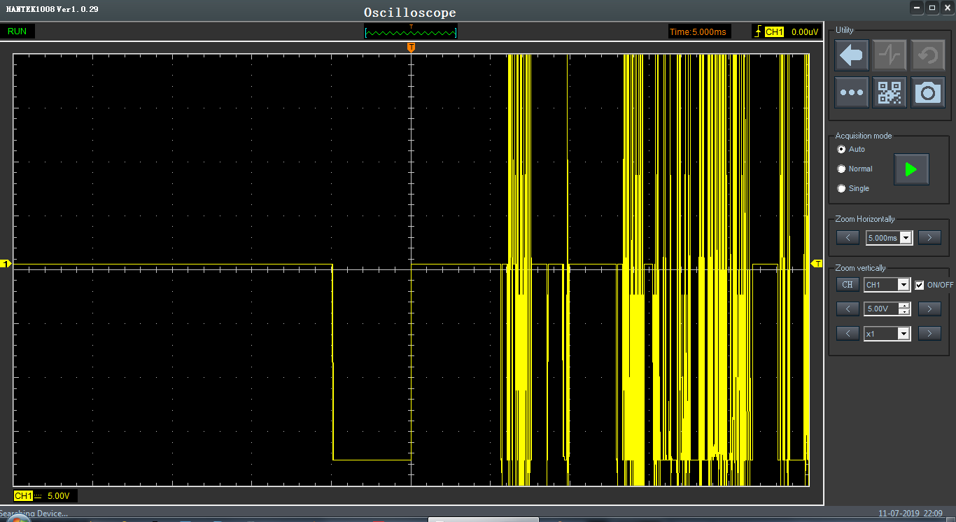

Помагайте. :( Днес го пробвах с истински механизъм от огледало. При ниско напрежение нищо не се случва. Някъде около 6-7V виждам е това и скопа спира. Не знам кво се случва.

Това, доколкото разбирам е изхода на компаратора. Ако е така, то участъците с многото импулси с голяма амплитуда се дължат на входно напрежение = референтно напрежение и изходът е неопределен. Не е ясно, защо амплитудата е толкова голяма. Да не би да има индуктивен товар на изхода?
Ако всичко е така, както си мисля, подмести референтното напрежение нанякъде за да не съвпада входното за продължително време с него.

Реално е достатъчно сигнала да се подаде през кондензатор към компаратора. Референцията към маса.

Чакай малко. Компаратора двуполярно ли си го захранил?

Чакайте, още не съм стигнал до там. Просто замених моторчето дето тествах първоначално с такова, дето е от огледало.

Моторчето, какво е? Да не би да е с някакво вградено управление, евентуално - стъпково?

Точно на такова го тествам. Явно ще трябва да ви правя видео. :) Проблема явно е в скопа, който е пълен боклук, но пък с другото моторче си работеше.

Не е. Пускаш ми 12В на терминалите и си върти.

То за въртене, ще върти. Но ако има някаква вградена електроника (стъпково управление или защита по нещо си), пропада целият първоначален замисъл. Преди да си изяснил това, не бързай да набеждаваш китайщината.
Прост експеримент, който можеш да направиш е да вържеш скопа към изводите, без каквото и да било захранване, да врътнеш оста на ръка и да видиш, дали излиза постоянно напрежение на жиците.

Аха, ясно, ще го пробвам. Мерси. Но това да забива скопа е прекалено, според мен.

Да не е компютърен ? Може би има смущения (пикове). Аз снощи си играх и направих една схемка с MCP6004 ОУ. Обаче импулсите много треперят. Ще пробвам и предварителна филтрация на сигнала.

E компютърен е де. Може би да, пиковете му идват в повече и влиза в някъв сейф режим. Но забива рязко при постепенно увеличаване на напрежението, което не е нормално според мене.
